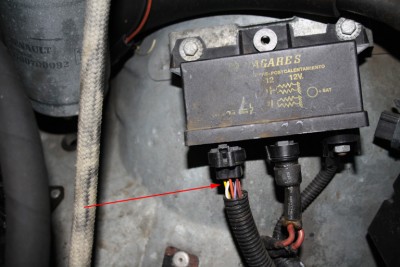

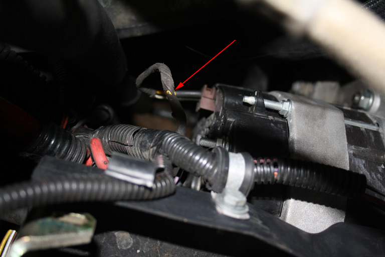

J'espère être bientôt au bout du feuilleton. Après avoir démonté le boitier au dessus de la batterie pour contrôler l'état des connexions, avoir démonté la planche de bord pour les mêmes raisons , et n'avoir rien trouvé, je me suis rendu à l'évidence l'alternateur qu'on m'avait vendu ne marchait pas.
J'ai redémonté ,( ça a été nettement plus vite que pour le démonter la première fois) l'ai reporté chez ad pro , ils l'ont envoyé à faire tester , et c'est bien l'alternateur qu'ils m'ont fourni qui est en cause. Il me reste à aller retourner en chercher un autre qu'ils me fournissent en garantie.
Conclusion l'alternateur en échange standard à un peu plus de 140 euro a fonctionné correctement un peu moins de 20km.
espace 2,1dt 1995 295 000 km

Bonjour marcln06;
Donc, avant de faire une conn...., tu me confirmes donc que je peux casser ce fameux cache.
Et donc après, toujours pour me rassurer, tu n'as pas eu de problème d'appro de régulateur, ni de remontage ni d'isolation de l'ensemble une fois remonté ?
Alors si c'est ok, je casse...
Merci à toi
Paul06
espace 2 TD 215000 kms
yamaha TDR

Re: problème électrique
Message non lu par marcnl06 »
Oui régulateur facile a trouver,apres ça marche,meme sans le cache. Ce cache doit quand meme se retirer plus facilement qu a la tenaille mais la patience et moi... :mrgreen:
a+
Message non lu par patard »
le problème c'est qu'il n'est pas toujours facile de dévisser les deux vis qui tiennent le régulateur. J'avais démonté l'alternateur , puis le régulateur , mais j'avais du utiliser un poinçon pour débloquer les deux vis du régulateur, impossible à faire , l'alternateur encore sur la voiture.
Bon courage à toi et tiens nous au courant.
Message non lu par rover17 »
palouane a écrit :Attention !
si tu peux tomber le régulateur sans enlever l'alternateur, vérifie quand même le collecteur du rotor de l'alternateur.
Bonjour , j'ai un carter plastique par dessus , vous le faites sauter pour avoir accès :?:
Mon Tupperware : phase II TD 105cv , clim & sièges pivotants , peinture fatiguée , bonne mécanique , 192mkm
Je ne l'avais pas fait sauter comme conseillé plus haut. Ça n'aurait d'ailleurs servi à rien, Il aurait été totalement impossible de dévisser les deux boulons qui tiennent le régulateur, ils étaient trop grippés.
Pour avoir accès au régulateur , sans démonter l'alternateur n'est pas évident.
Bon courage à toi
