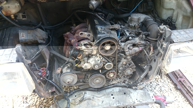

ce que j'ai fait : calandre retirée, radiateur retiré, traverse avant retirée. pour ça, je n'ai eu aucun souci. j'ai mis un peu de WD40 sur chaque vis et elles sont toutes venues sans souci.

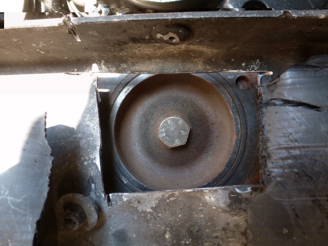

Pour l'avoir fait tres recemment sur un J8s, il faut retirer la traverse basse qui tient avec 6 boulons de 13 ( avec un cric sous le moteur pour soulager le support qui est sur la traverse !)
De cette maniere, tu as un accès direct a la vis de la damper !

Il me semble me rappeler que Philou33 avait une méthode avec une meule, non ?
Une photo de la face avant sans la traverse : Une autre méthode :
Harry. A+

Pas avec une clé plate, avec au moins une clé à œil ou une douille.
Démontes la traverse avant, tu travailleras beaucoup mieux, surtout si tu n'es pas trop bien outillé.

La distribution est terminée
(non sans mal)
Je n'ai pas réussi à défaire la poulie damper même avec un cliquet + barre de fer de plus d'un mètre... j'ai juste réussi à casser ma douille
(preuve de sa faible qualité...)
Du coup ben j'ai viré le pare choc et la traverse basse pour avoir de la place et je me suis débrouillé pour faire passer la nouvelle courroie avec la poulie au milieu.
le ressort tendeur m'a semblé à moitié grippé (il bouge mais très peu et difficilement) donc je l'ai aspergé de dégrippant.
Une fois la courroie changée, j'ai fait tourner le moteur à la main et je n'ai eu aucun blocage ni bruit suspect pendant les tours que j'ai fait (au moins 10 tours complets de moteur)
Du coup, j'ai retenté un démarrage et... rien
le démarreur tourne toujours (heureusement ^^) à une vitesse qui me semble normale.
j'ai envoyé du start pilot dans l'entrée d'air du carburateur (je n'avais pas remis la boite à air) et ça n'a absolument rien changé : le moteur ne tousse pas, juste le démarreur qui le fait tourner...
