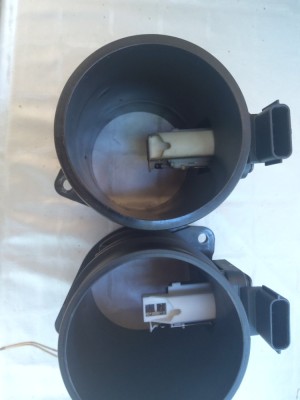

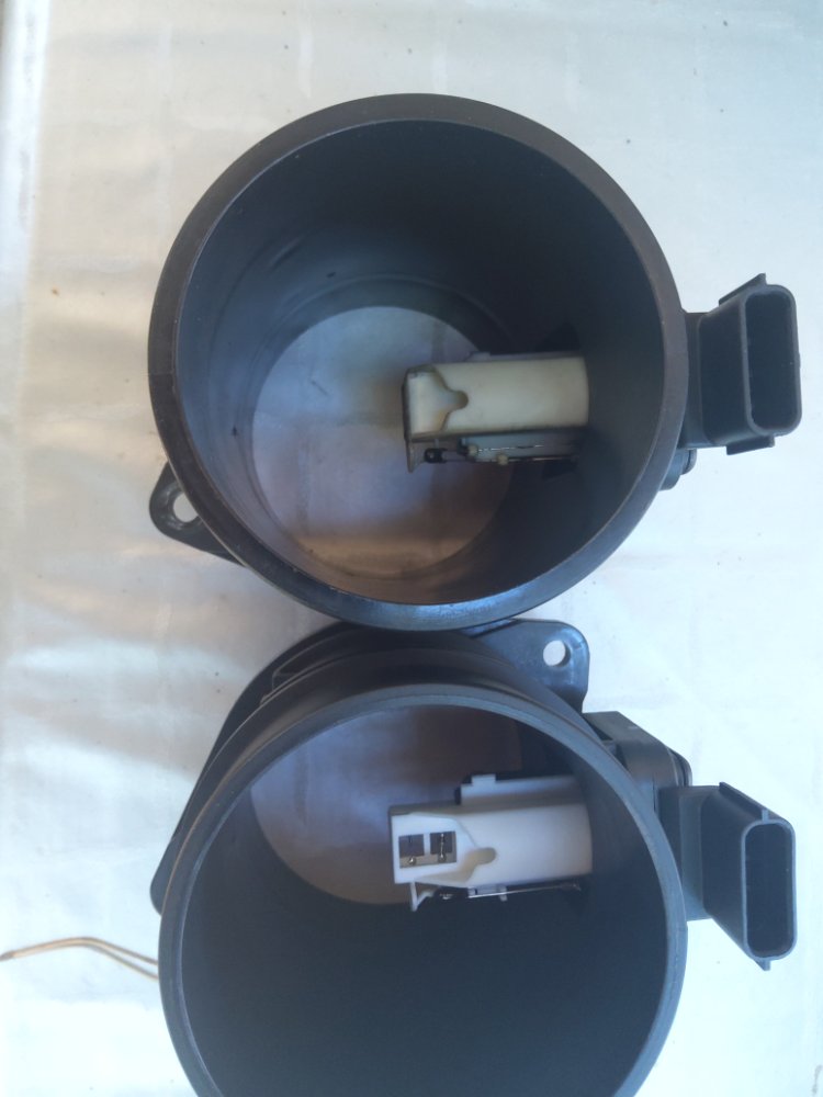

J'ai envoyé les photos des 2 vannes à DPauto. Ils disent qu'on ne peut pas savoir si c'est du 5 ou 12 v, ni si c'est électronique ou électromécanique.
Mais ils veulent bien la reprendre et me rembourser. Ils me demandent même de renvoyer le débitmetre. Il n'était pas comme mon ancien mais ils m'avaient assuré qu'il était compatible.
A gauche et en haut l'ancien Y aurait-il le même problème de pièces différentes portant la même référence ?

si le débimetre est bien la meme ref et la même marque (pas un "compatible"), pas de pb, il fonctionnera.
le pb est uniquement sur la vanne egr.

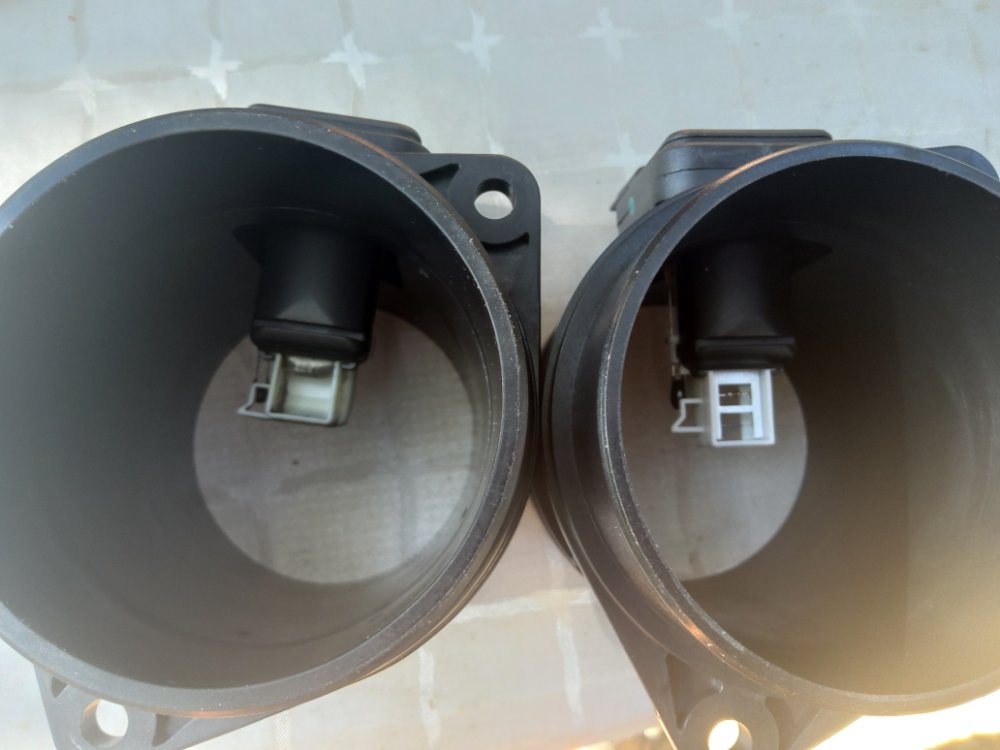

Ah mince alors! J’étais sûr que la vanne egr était la bonne. Sur vos conseils, j’ai enlevé le couvercle et voici ce que [’ai trouvé.
A gauche l’ancienne.
Ça c'est l’ancienne.
Et voici la nouvelle.
Vous allez me dire que c’est incompatible ?
Je dois la changer aussi? Le débitmètre et la vanne viennent de chez Oscaro.
Ras l’bol !
Ras l’bol !

Bin toujours pas bon je pense
- Messages : 2686
Re: Mon retour d'expérience "débitmètre" (2.0 dCi 150)
incompatible, à gauche, électrique, à droite électronique....
le mieux est de la commander chez un fournisseur local, tu précises bien la différence, quand j'avais fait commander la mienne, j'avais expliqué au gars, on a regardé sur son pc, il y avait un truc par rapport au descriptif, et il avait commandé par rapport à ça, mais sans certitude, et c'était la bonne (on l'a ouverte sur le comptoir). Au pire, pas besoin de renvoyer, d'attendre d'être remboursé, si ça ne convient pas, ce n'est pas toi qui a fait l'erreur
