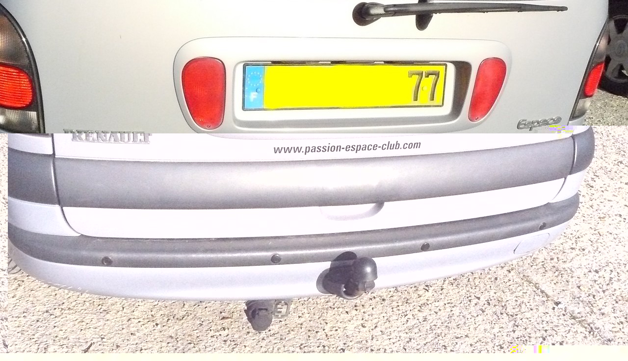

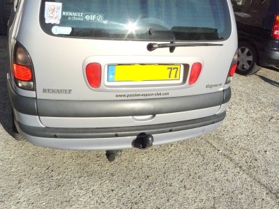

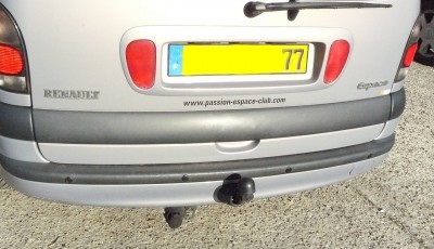

comme toutes les photos ont foutu le camp, je remets des photos actuelles !

je me tatais pour ce montage au lieu du hayon
question :la boule d'attelage ne dérange pas le radar
ou c'est un modéle spécial
@+ dominique

Pour aider à comparer.

perso, j'ai opté pour le pare-choc par facilité de montage.
je trouvais que c'était plus facile de demonter le pare-choc plutot que de "taper" dans le hayon.
apres, peu importe l'endroit, ce qui compte presque le plus c'est la distance entre les capteurs ! 40 cm de tete !
