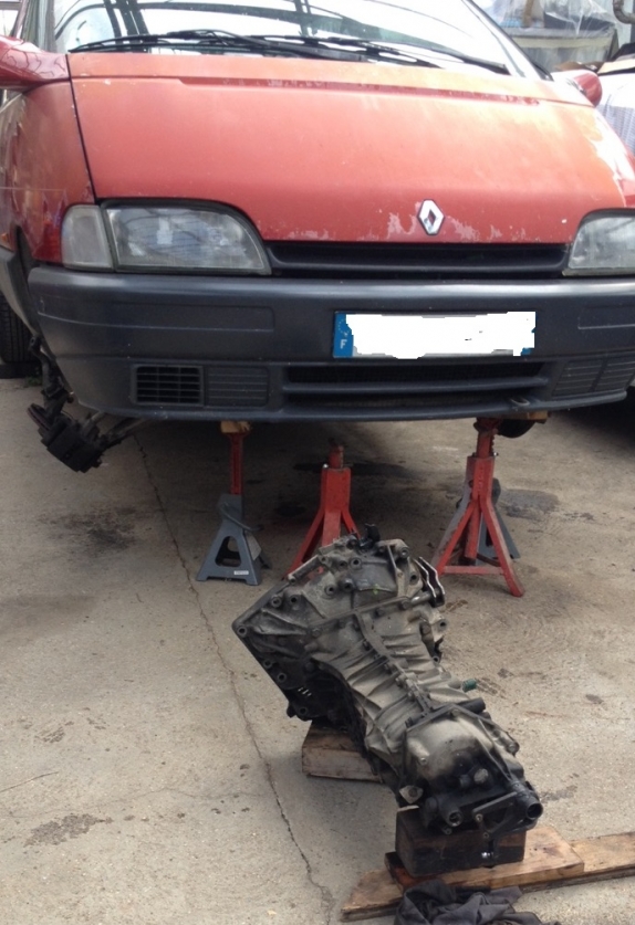

Ca se fait très bien par terre! Je viens de le faire.camion rouge a écrit :Salut tertous !!
Quelques news du blanc...
A l'arret depuis cet été, je me suis decidé a le remettre en service :
Changement de bv pour cause de grognements, embrayage neuf (60€ sur Ebé ,LUK), une distrib avec les spis ... bref, 200€ de pieces...
Hier soir, conscient de la somme de travail, je demande a un mecano (ex Renault) combien ça me couterai pour changer l'embrayage ... 400€ de MO !
Du coup, 600€ de frais , est ce bien raisonnable ?
Je ne peux pas payer 400€ et je n'ai pas de fosse ni de pont...
2 gros basting sous les roues arrière pour lever un peu le tout, l'avant sur 2 chandelles sous l'équivalent du berceau et ça sort tout seul.
Pour moi beaucoup plus simple que de sortir le moteur.
J'en ai profité pour faire le joint spi de vilebrequin + les 2 joints spi de cardan.

Pour sortir la BV effectivement avec un gros cric c'est plus simple, c'est ce que j'ai fait en prenant la BV par le milieu. Avec un petit cric rouleur sur un basting + un bon coup de main ça doit le faire aussi.
Et oui goupilles neuves impératives. Les miennes ont cassées.

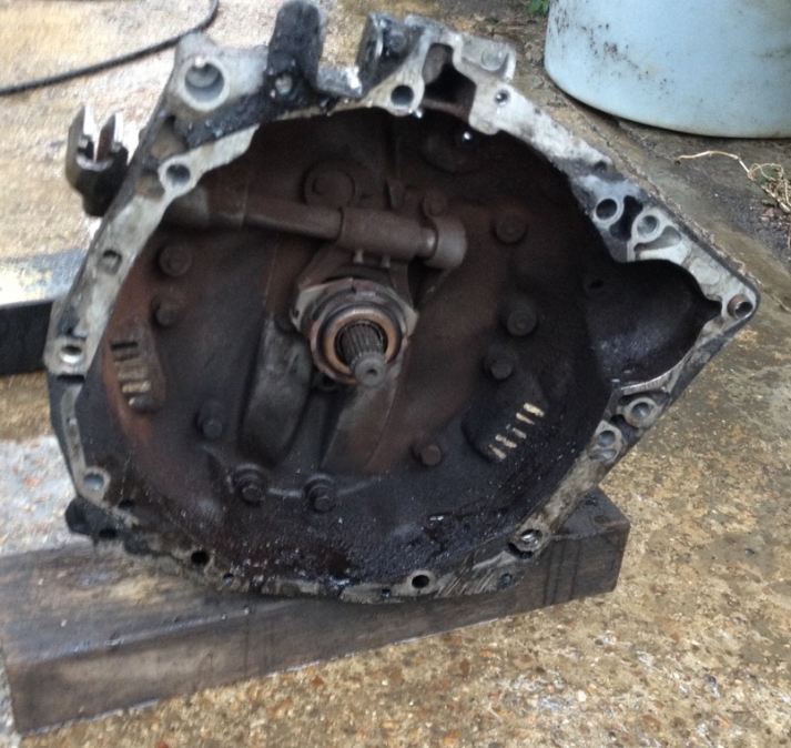

Voila les photos, c'était pas du luxe.
Attention à lever suffisamment l'espace si tu veux sortir la boite complètement. Moi c'était juste juste.

+1 pour sortir QUE la boite !!! (fait il y a 1 an) le cric rouleur ? ça devrait etre obligatoire !!
PS : ATTENTION : chandelles également obligatoires ! (un mécano est mort l année derniere vers Nice... crics ou chandelles sur sol meuble...)
