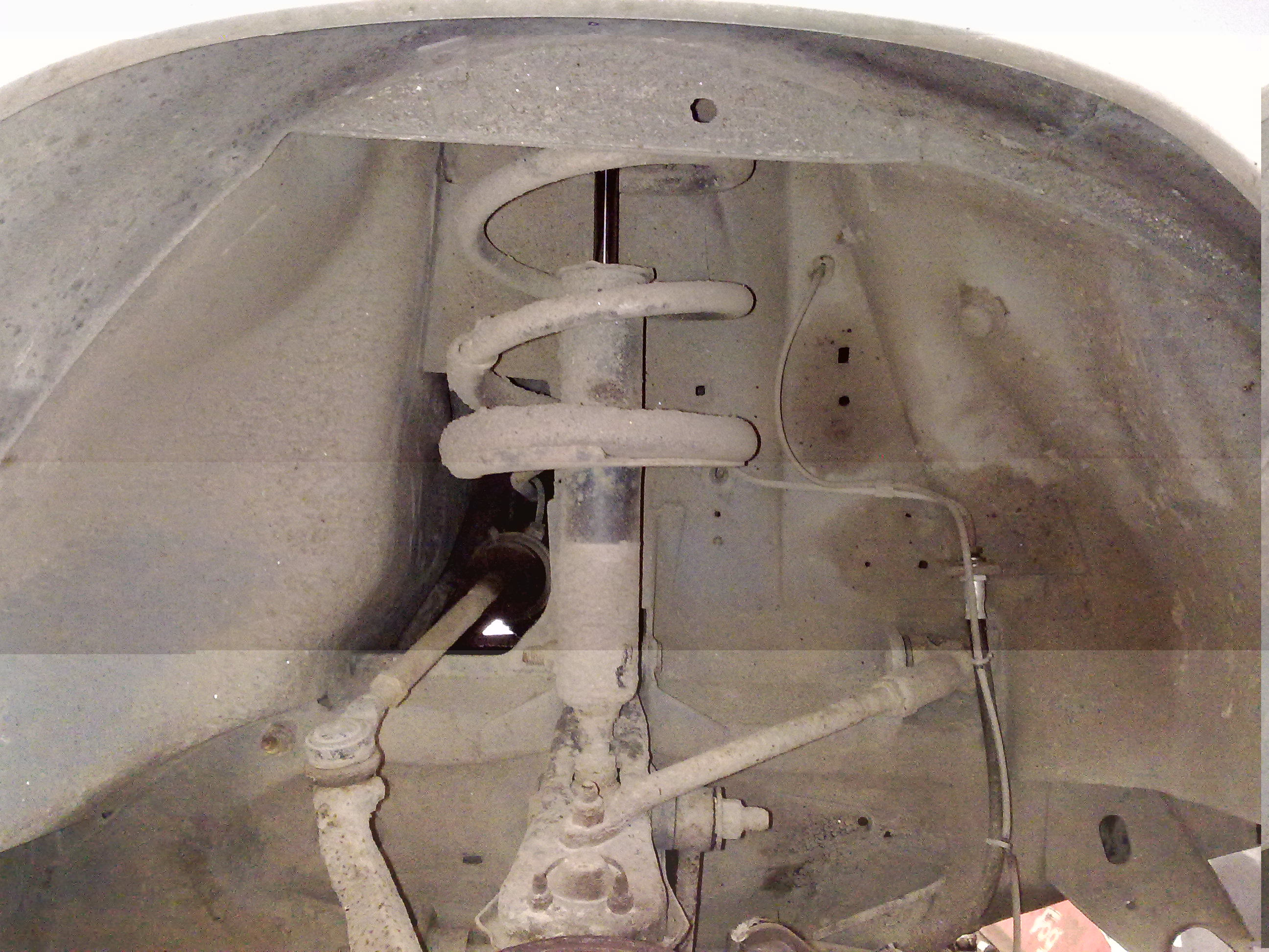

Comme les roues étaient enlevées j'en ai profité pou rvous faire des photos d'mortisseurs avant d'espace I.
Voila les 2 types de ressorts qu'on peut trouver sur un phase I !
J'ai le rare privilège d'avoir un modèle de chaque !

.... connaît-on leur ordre d'apparition :?:
Re: Restauration de mon "camion"
Posté : 07 mai 2011, 09:30
par orval56
TheStone a écrit :.... connaît-on leur ordre d'apparition :?:
le ressort à pas variable (photo 1 de pilou) à partir du châssis 5813
le ressort droit (photo 2 de pilou) jusqu'au châssis 5812, montage origine pour le sien.
perso, j'ai mis un deuxième montage sur mon 42.
depuis j'ai trouvé deux amortisseurs d'origine renault pour le premier montage

Voilà, c'est ca, la première photo.
"Ressort à pas variable", cela signifie quoi ?

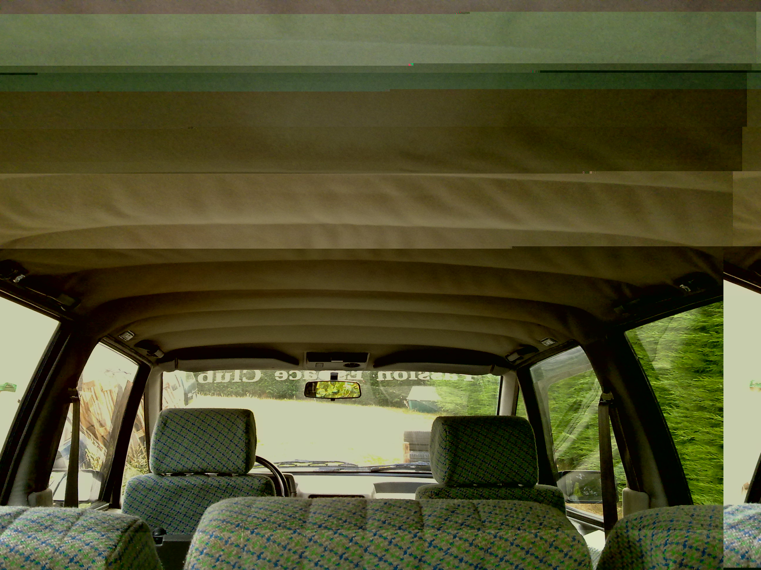

CIEL DE TOIT
Voilà, la dernière partie de tissus de mon ciel de toit(celle qui est vers le coffre), c'est totalement décollée. en dessous, la mousse est dans un triste état, elle part même en poussière:
Donc, je pense que si je recolle le tissus sur cette mousse, ca ne va pas tenir longtemps...
Sur le site d'Orval, on voit bien la partie restauration des ciels et des montants, sur lesquels il change la mousse... Mais quel est la dénomination exacte de cette mousse et son épaisseur et quelle colle utiliser (Néoprène en Spray?) ?
Photo tirée du site d'Orval:
Car ayant vu, je suis allé faire un tour dans les magasins de bricolage et je n'ai rien trouver en rapport à la photo du site d'Orval.
Voilà, merci d'avance pour vos réponses.

Omega3 a écrit :... "Ressort à pas variable", cela signifie quoi ?
Simplement que l'espacement entre les spires (pas) n'est pas le même entre toutes les spires, çà se voit (un peu) sur les photos. :wink:
Posté : 07 mai 2011, 13:01
par TheStone
:idea: ... l'embase du ressort semble aussi d'un diamètre inférieur :?:

CIEL DE TOIT
.... je ne pense pas que le ciel de toit d'un I phase 1 soit identique à celui d'un I phase 2 :?:
:idea: .... dans ton cas j'enlèverai complètement la mousse sur le toit et le tissu, puis j'encollerai le tissu sur un support en carton (type carton de séparation de certaines eaux minérales sur les palettes des grands magasins :oops: ) puis sous le toit avec une colle néoprène en spray :wink:
Posté : 07 mai 2011, 13:51
par Pilou29
Le ciel de toit du phase I d'Orval ou en photo le mien (strictement d'origine !) sont totalement différents, c'est une toile tendue sur des arceaux.
La solution proposée par TheStone est certainement la meilleure et la plus efficace.
En calculant bien son coup, on peut glisser support et moquette sous les arceaux du toit (comme l'original) pour une meilleure tenue.
PS : non tous les ciels de toit d'espace ne sont pas pourris, ni les sièges crevés ! :wink:

le ciel de toit avec des arceaux, c'est uniquement le modèle 85
à partir de 1986 jusque 91, c'est le même intérieur (trois parties en tuft au plafond).
pour la mousse, j'ai acheté en rouleau, le tissu aussi
