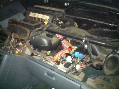

Re: démontage tableau de bord direction le radiateur de chau
Bon pour aujourd'hui ça sera tout !
Il fait noir et je bosse dans la rue...
Enfin sur une petite placette devant chez moi..!
Demontage terminé. Enfin presque!
Il ne me reste plus qu'a sortir le bas du TDB qui est gené par le levier de vitesse..
Prochaine etape : extraire le vieux radiateur et le remplacer par celui du rouge qui parait neuf ! On comprend mieux pourquoi l'ancien proprio n'a pas raccordé le chauffage !
Dan
Voila ou j'en suis ce soir:

bon , des news : radiateur : changé ! durits alu : changées (suspicion de porosité
) retros electriques : montés et fonctionnels (faisceau preequipé ! )
console plafond : presque fini d'installer (changement du faisceau depuis la connection sous le HP conducteur ) : manque plus que 2 vis a mettre pour tenir la console
me reste : remettre le bas du TDB et le haut ainsi que le bloc compteur soit environ 45mn de taf !
je sais que c'est c.n de s'arreter si pres de la fin mais comme je bosse dehors, j'ai pas le choix : il fait nuit !!
donc demain matin ,faut finir AVANT d'aller au boulot !!
Dan
comme disent les djeun's : vous dechirez grave !!
Dan
