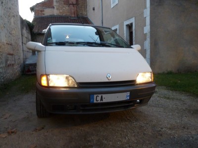

Yesss ! c'est vrai que c'est pas mal le système de feux sur les autos US...
Dommage pour l'Espace, cela donne dans le bloc orange... et pas trop le choix pour aller percer ailleurs
( sinon en blanc cela ferait vraiment US )
Pour les lave-phares... faire comme sur mon Cyclade ( 1 sujet là dessus )
Dommage pour l'Espace, cela donne dans le bloc orange... et pas trop le choix pour aller percer ailleurs( sinon en blanc cela ferait vraiment US )
Ba disons que j'avais fait la même chose à l'époque sur ma 21, ça donné le même résultat, et d'ailleurs la pontiac que je conduisait au Canada avait les lumières de gabarit orange elle aussi donc ça ne me choque pas plus que ça....

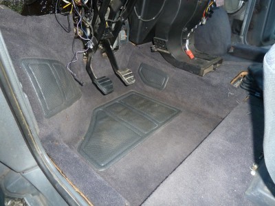

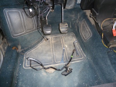

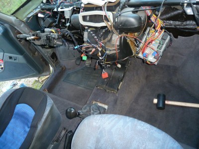

Sinon aujourd'hui, j'ai enfin changer ma moquette avant, très chiant à changer mais ça en valais le coup, enfin une moquette de meilleur qualité et sans trou

Bonsoir,la moquette tu l'as glissé sous le bloc chauffage pour la mettre ?tu n'as pas tout démonté quand méme ?
.....Vendu
- Grizzly Sauvage
- Messages : 1923
Re: Espace II 2.1 td de 95 de Grizzly Sauvage
Salut,p23 a écrit :Bonsoir,la moquette tu l'as glissé sous le bloc chauffage pour la mettre ?tu n'as pas tout démonté quand méme ?
oui glissé par dessous sinon il m'aurai fallu du LDR en quantité le pourquoi j'en est (chier)

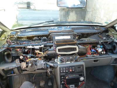

Ouaip tu m’étonne... plutôt du genre rigide la partie de moquette avant
Elle ne reprend pas sa place aussi facilement que l'on l’enlève
Je vois que le joint de connection aux baies centrales est changé... pas celui au dessus ? ( celui du pare-brise & custodes ), ce serait dommage de ne pas en profiter... ( tout comme celui des clapets des baies )
De même que le boitier & fils noirs... antidemarrage... simple conseil le temps que tout est accessible => a virer au plus vite avant qu'il ne te laisse en rade
Bon boulot, faut oser s'y attaquer

Oui comme tu le dit, plutôt rigine, c'est pour cela que j'ai utiliser le maillet et elle à fini par reprendre sa place sans problème
effectivement javais changer le joint (ccompribande gris pour isolation basique) et aussi celles des aérateurs latéraux, mais je doit les changer pour un autre compribande noir haut de gamme, que j'ai récupérer à ma formation (noir et anti humidité) et la, je les ferais tous, car je doit re démonter mon TDB pour changer le radiateur de chauffage le jour ou je ferais le GMP
l’antidémarrage n'est pas encore enlever, mais totalement neutraliser, il sera retirer des que je vais installé mon alarme, ("serpi star" de chez gemel pour les connaisseurs) c'est increvable

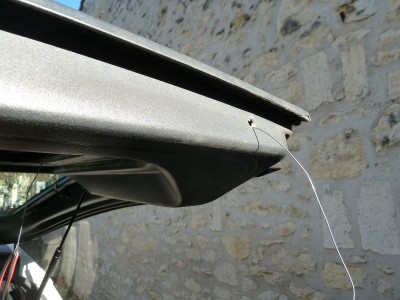

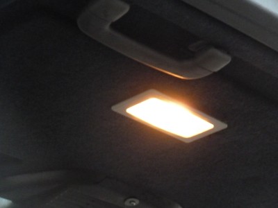

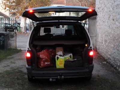

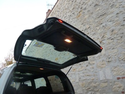

Bon jo la bidouille a encore bricolé
j'ai fait de nouvelles modif dont je n'avais rien dit bien sur
pour commencer, j'avais installé une prise 12V supplémentaire sur ma planche de bord pour y branché mon GPS ou toutes autre appareil (prise 12V connecter en permanence mais avec un fusible bien sur)
par la suite j'ai changer mes 2 ampoules W5W par des W3W dans les cligno avant, c'est largement suffisant et ça permet de mieux dissocier le clignotement ( de l'ampoule cligno 21W)

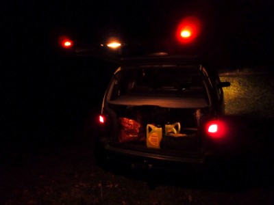

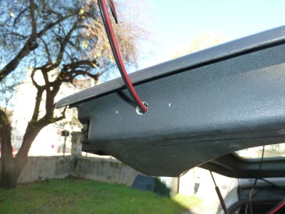

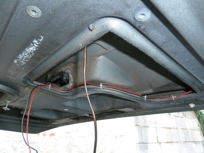

par la suite j'ai installé un plafonnier dans la porte du coffre (pour un meilleur éclairage dans le noir total!)
et pour finir, 2 veilleuses de gabarit (a LED) dans le hayon, le tout ne s'allume que quand ont ouvre le coffre
il est possible de tout éteindre avec un interrupteur placé lui aussi dans le coffre

Waouh !!
Ca y va !!!
Bien vu, les gabarits dans le coffre !
Tu les as trouvé où ??
Ca y va !!!
- Grizzly Sauvage
- Messages : 1923
EAime a écrit :Waouh !!
Ca y va !!!![]()
ben comme j'aime beaucoup le style "US" je m'en suis inspiré
je les est trouvé dans la seule station essence pour routier que je connaissez, c'est à dire la station AVIA sur la RN10 a côté de Ruffec en Charente
ça fonctionne de 12 à 24V donc impec

Les feux de gabarit arrière, super!
Joli & bien vu l'ensemble de l’éclairage de coffre
idem pour la prise supplémentaire...
Perso j'ai mis une triplite en bout arrière de la console de frein à main ( pas terrible question esthétique mais çà fait pour le moment... )
Ainsi les passagers arrière ont leurs prises, car le cas régulièrement a me demander tu peux me brancher mon chargeur de la tablette ou du mobile
Quand tu conduis c'est sympa
Les autos US ont vraiment tout un tas d’éclairage que n'ont pas les Européennes ( ou certaines mais pure copie, mon Jeep de "93 Made In US a pas mal de truc de ce genre... comme l'allumage auto des feux
- p23
- Messages : 2827
Très interressant tout ça
bien vu l'emplacement pour la prise en plus
les feux de gabarit dans le hayon :bonne idèe
.....Vendu

De rienEAime a écrit :Merci !!
A l'occaz', je regarde !![]()
Merci Pilou29Pilou29 a écrit :Les feux de gabarit arrière, super!
Salut,pontiac a écrit :Salut,
Joli & bien vu l'ensemble de l’éclairage de coffre![]()
Les autos US ont vraiment tout un tas d’éclairage que n'ont pas les Européennes ( ou certaines mais pure copie, mon Jeep de "93 Made In US a pas mal de truc de ce genre... comme l'allumage auto des feux)
Meci
C'est aussi une bonne idée que tu à eu de mettre une trip-lite pour les passagers arrières, effectivement les enfants et leurs technologie d'aujourd'hui
J'ai prévu de mettre une autre prise 12V dans le coffre (comme l'était équipé ma Golf4)
c'est vrais que les véhicule US sont drôlement bien équipé, veilleuse de gabarit, phare auto comme tu le dit, je trouve même que les vitres électriques sont apparue bien avant nos véhicules européen !
j'ai comme souvenir que la voiture de mon père au Canada (Montréal) une "Nova" avait même de série un extincteur!
D'ailleurs tu là peu être remarqué, sur la photo ou j'ai la prise 12V j'ai aussi un "porte gobelet rétractable" installé dans la console centrale, sous l'auto-radio
p23 a écrit :Très interressant tout çabien vu l'emplacement pour la prise en plus
tite photo faite tout à l'heure dans le noir, certes la photo n'est pas top, je sais pas trop comment réglé mon APN en mode manuel, mais ça donne un aperçu du rendu, (ça éclaire même mieux que sur la photo!)
Mdr ont dirais un airbus

suite :
Mon camion a eu le droit a un bon lavage aujourd'hui
et quelques photos pendant les travaux
suite :

Je trouve ça une bonne idée les feux de gabarit, mais vu leur épaisseur je suis étonné que tu n'aies pas de problème pour fermer le coffre ?!?
Salut Pete,PeteTheCoyote a écrit :Bonjour,
Pas de soucis, ya largement la place...
- Grizzly Sauvage
- Messages : 1923
Bonjour,PeteTheCoyote a écrit :Bonjour,
moi aussi j’avais un doute, mais ça passe nickel, il y a de la marge, donc aucun frottement
