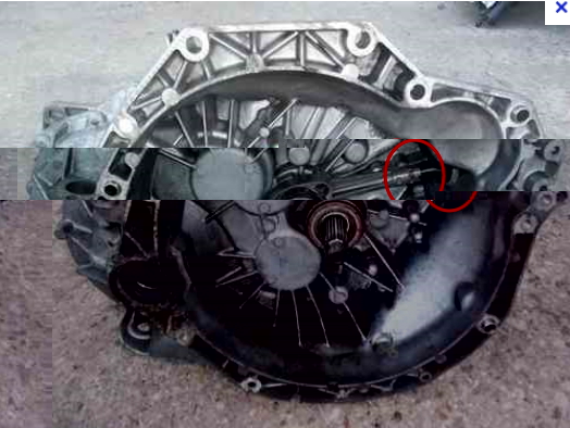

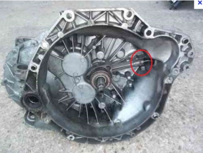

Houai tout est bon !
Il manque le raccord sur récepteur 7700113066. Le récepteur est en deux parties soit il te remet l’ancien ou il le change. Pour ma part je le changerai, s’il fuit au niveau du joint torique, tu ne peux pas le changer. Le raccord est à l’intérieur de la cloche d’embrayage.
