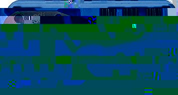

Et pour ceux qui on des doutes sur la position de la pige vilebrequin , il existe un marquage sur la boite de vitesse a faire correspondre avec le volant moteur
Pour le verrouillage avant c'est ce genre de cale que je parle
(Donneur d'organes )
Messages : 9014
Re: Transition E85
Pas mal...
Un lien stp ?

grostoto a écrit :Pas mal...
Un lien stp ?
https://www.toolatelier.com/fr-FR/bloc- ... gJ9xPD_BwE
Les autres modeles ne passe pas sur le f4r de l'espace car il y a un flasque sur la poulie d'arbre came (celle a coté du dephaseur)
rs1-calage-groupe-n-sans-enlever-la-courroie-clio-rs-concept-courroie-distribution-clio-3.jpg
Flasque visible sur la gauche

Oui pige aac et pige vilebrequin en place avec le bloqueur en place car la poulie dephaseur se sert relativement fort
