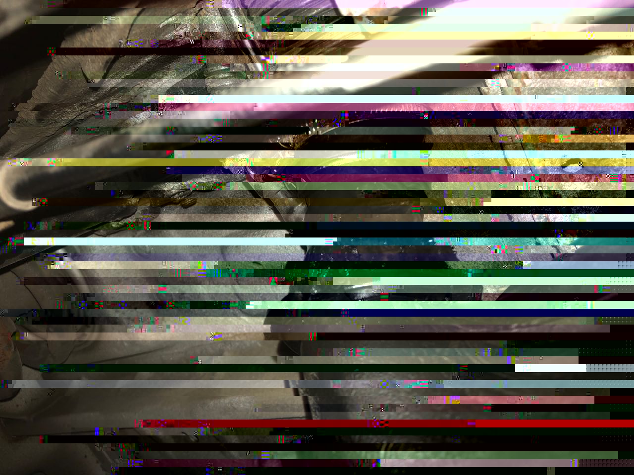

Merci beaucoup 5bar j'ai reçu le manchon mille mercis
Tout est remonté etntout fonctionne

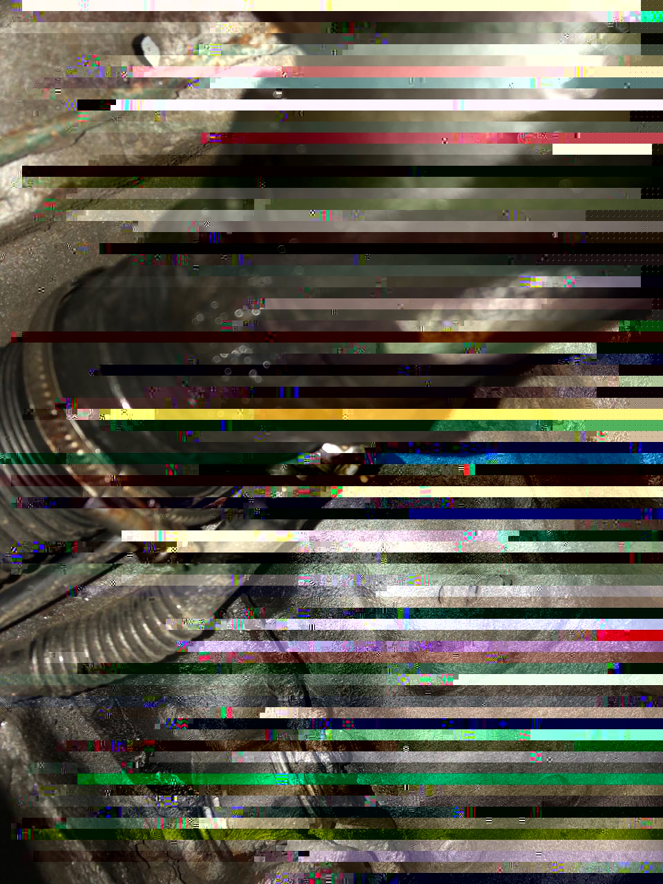

Seul problème... le manchon du réservoir entre le réservoir et le conduit qui va vers la trappe à carburant semble complementent hs er j'ai voulu de faire un petit plein de 10litres ça pissait au manchon... Quelqun sait ou trouver ce manchon?

Voila les photos

Quel dommage après tous vos efforts! :-(
Je ne me souviens pas avoir vu cela quand j'ai fait le mien.
Est-ce la fin du flexible?
Cette section noire est-elle en caoutchouc ?
Dialogys montre un seul long tuyau flexible entre la trappe et le réservoir.
Une visite à la casse peut être nécessaire ici, je pense.
