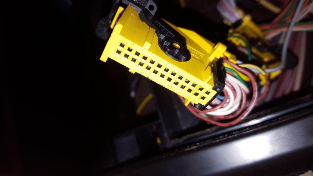

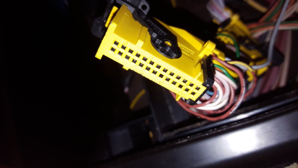

Je me permet de poster quelques photos des raccordements, sa pourra peut être aider :
Voila pour exemple une des fiches derrière le BII
On enlève le système de blocage en le faisant glisser vers le bas ( le bidule noir a droite)
La broche de fils peux sortir en glissant vers l'arrière maintenant qu'elle n'est plus bloquée
Fiche ECH pin n°5
Fiche ECH pin n°18
Fiche SSI pin n°23
Pour se repérer il y a les numéros des extrémités gravés.
