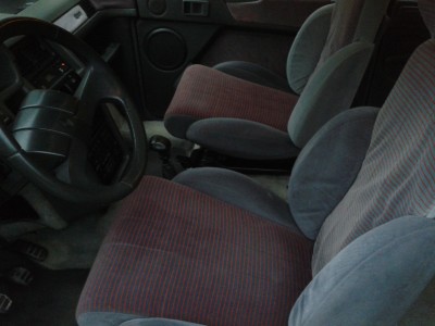

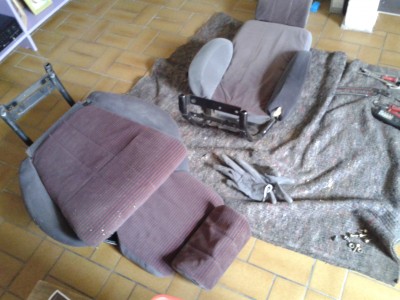

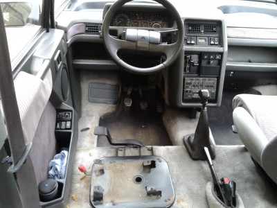

Je me suis enfin attaquer aux sièges.Donc démontage,
Sans le siége il y a de la place :)

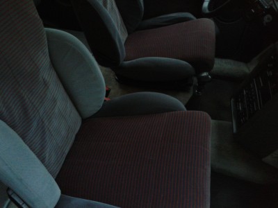

Ensuite j'ai fait un mixage,remplaçant les parties les plus usées,et de sorte a garder mes dossiers d'origine car ceux de r11 Turbo n'ont pas la barrette en fer qui permet de tenir les tablettes.Au pire,il est vrai,j'aurais pu rhabillé le dossier avec le tissu des autres siéges.
Et aprés avoir passé un certain temps a faire de la sellerie, une fois tout remonté,voila ce que ça donne 8) :wink:

au passage, sympa les sièges...ça me rappelle de bons souvenirs et je vais remettre le couvert avec le cuir

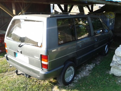

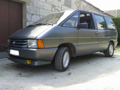

Bonjour,ok Vincent si ça se rapproche de cette couleur ça me va :wink: Mais pour l'instant la teinte actuelle qui a été mise c'est le gris 608.Celle des Renault 21 2L Turbo.
Messages : 10571
Re: espace 2000.1 td 03/87
ben je croyais couleur d'origine
carbone, je pense un peu plus foncé

Ok pas de soucis :wink: Cela dit la teinte actuelle me plait bien aussi !

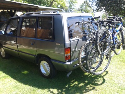

Bonsoir deux petites photos une en partance pour aller faire du vélo,et l'autre pour le plaisir.Au chapitre entretien,j'ai du changer la sonde de pression d'huile car elle ne donner plus de valeur au tdb. :wink:
Et aujourd'hui,en préventif,j'ai commandé chez Renault,un axe de pompe a huile,car celui ci avec les années et les kilomètres a tendance a s'ovalisé,ce qui occasionne une perte de pression d'huile.
Donc,pour une piéce a 12e................... :wink: Pour info,j'approche les 584000 kms. :wink:
p23 a écrit :deux petites photos une en partance pour aller faire du vélo
.... attention, au vu de la photo, contravention potentielle :oops:
.... au fait quel est le principe de ton porte vélo :?:

Bonjour,c'était prévu pour les photos TheStone :wink:
Mon porte vélo est juste fixer sur la boule d'attelage !!La marque :Thulle.

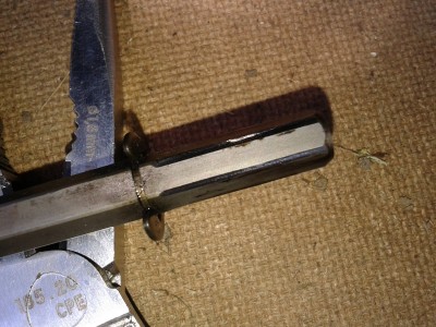

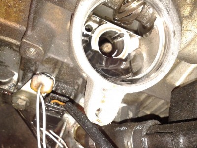

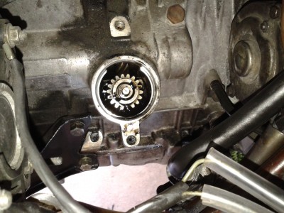

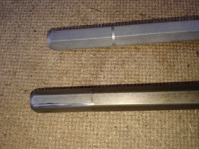

Donc démontage,une fois enlever cette pièce,qui se trouve sous la pompe d'injection,ne pas enlever les 4 vis que l'on voit,mais les deux de 11 plus bas :wink:
On se retrouve ici,puis enlever ce pignon en le tirant vers le haut,
Et on a vue sur l'axe de pompe a huile:(pour celle ci,je me suis servi d'une photo quand je l'ai fait sur ma 25 Tdx).
Pour l'enlever,tirer également ce dernier vers le haut.

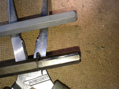

Donc photos des axes,on remarque bien l'usure,méme si celle ci ne permettait pas une baisse de pression significative.Mais mieux vaut prévenir ......... :wink:
Pour remonter,effectuer bien évidemment les opérations dans le sens inverse,pas facile pour remettre l'axe en place (ne pas oublier de démonter le clips sur l'ancien axe),et bien veiller qu'il soit bien emboîter dans son emplacement.Je me suis servi d'un bout de durite pour le placer.
Il ne faut surtout pas qu'il tombe dedans,sinon misére pour le récupérer !!!
Pour ce qui est de la pression d'huile,pas de différence notoire(en même temps je tourne avec de l'huile assez fluide :roll:,mais j'ai du mieux a froid quand même me semble t'il. ),mon axe n'était pas assez usé,mais j'ai tout de même noté moins de jeu une fois celui ci en place. :wink: C'est déjà arrivé sur des j8s,que l'axe soit tellement usé,que les arêtes en devenaient arrondies et le voyant de pression d'huile s'allumait !
On imagine sans mal si celui si est proche d'étre rond, qu'il tourne dans son emplacement,et les conséquences qui en découlent.......Je le répète,au vu des kilométres que mon 2000.1 accuse,je l'ai fait pour le préserver. :wink

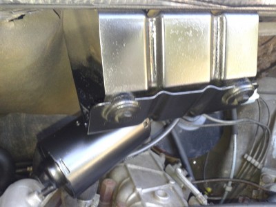

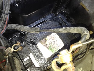

Pendant que j'y était et vu que j'avais déposer la batterie pour plus d'aisance,traitement de l'emplacement de cette derniére :wink:
Voila,ça tourne...... :lol:

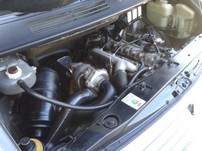

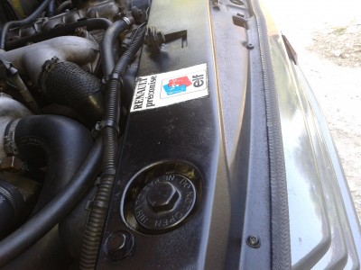

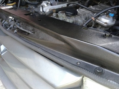

Dans la foulée,je me suis occupé de la traverse supérieure,du moteur d'essuie glace et de son support......c'est plus propre :wink: et une vue d'ensemble avec ce bon vieux j8s :lol: :wink:
.... en effet bien propre ce bon vieux J8S :wink:
:idea: .... sur mon I phase 2 Turbo D, il existe un écran thermique (feuille d'aluminium) au dessus du turbo, je ne le vois pas sur ton phase 1 :?:
