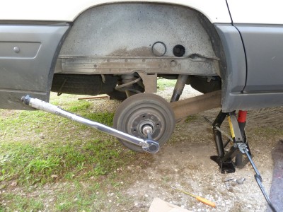

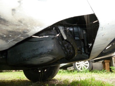

New du jour, j'ai reçu aujourd'hui mon calorstat tout neuf( que je vais modifier comme j'ai vue sur le tuto :wink: ) qui vient compléter les pièces déjà acheter (rotule supérieur av droite) le mien a le soufflet qui lâche, et le filtre à huile.
j'ai déjà le LDR (10lts) et l'huile 10lts)

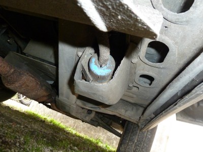

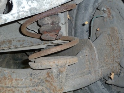

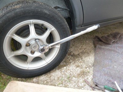

autre chose, j'avais un bruit de frein depuis cet été et la ça commencé sérieusement à me gonflé :evil: or depuis seulement 2 jours, je sait d’où provient le bruit, tambour AR droite! je prend mon courage a deux mains je démonte tout ça, pas de fuite?.... rien de bizarre?... ont dirait que la garniture est glacé....... bon ben je nettoie tout ça, petit ponçage superficiel + le biseau, je remonte le tout et fait un essai sur route (30Kms) et ba ça fait du bien, plus de bruit :mrgreen:
j'en est profité pour décapé une petite parti du train arrière, puis un traitement blaxon! donc je prévois (d'ici peu) de faire le train arrière complet! :wink:
Avant
Après
Puis serrage des boulons a la clef dynamométrique

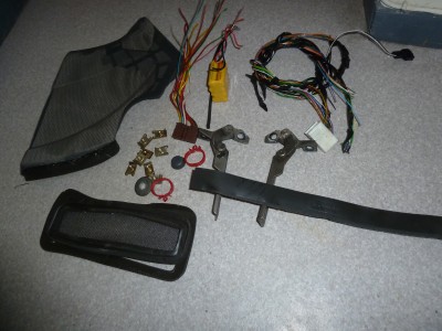

et un petit tour en casse (il y a 2h) et voila ce que j'ai récupérer "gratos" rien payer :mrgreen:
en autre, javais surtout besoin de la "prise marron" celle qui vas sur le bloc fusibles, car j'ai un problème de lumière de nuit, elle a était bricolé par l'ancien propri avec du chatterton (fendu en 2) et des charnières du capot moteur, une des 2 a cassé aujourd'hui :wink:

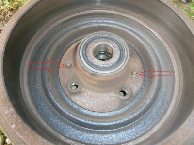

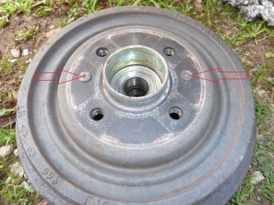

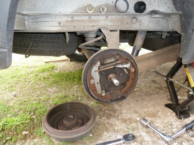

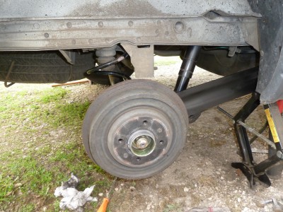

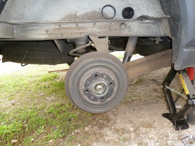

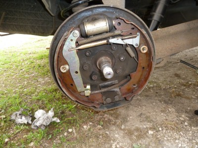

Une question: est ce que les vis que j'ai fléché en rouge sont pour démonté le roulement :?:
je demande ça parce que sur mes anciennes voitures je n'avait pas ces vis :roll:
Brun's.

Messages : 12370
Re: Espace II 2.1 td de 95 de Grizzly Sauvage
Pour sortir le tambour, d'habitude on ne retire QUE ces vis !
Dan
p23
Messages : 2827
Message non lu par p23 »
camion rouge a écrit :Salut
Dan
Oui !elles maintiennent le tambour .☺
Dan
Il n'y a pas besoin de virer l’écrou du moyeu pour enlever le tambour... juste les 2 torx, ainsi le moyeu reste en place
Attention ! parfois ces 2 torx sont très bien serrées...
J'en ai foiré pas mal avant... d'investir dans un tournevis à frapper => plus aucunes vis foirées et seulement une dizaine d'euros à l’époque chez Bricodep"
Sinon pour les pièces récupérées... bah yapluka :!: :wink:
Dan
:lol: :lol: :lol: ah ok, je dormirait moins con ce soir, l'habitude de sortir le tout :mrgreen: en même temps ça ma permis de contrôlé le roulement :wink:
Dan
Vu, merki :wink:
Dan
Oki, pour le tournevis à frappe, pas de problème, j'en avait acheter un pour démonté mes disques avant sur mes autres caisses :wink:
Pour les pièces récupérées, je commence à avoir un sacré stock (un gros carton remplis) :mrgreen:

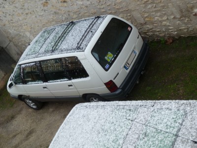

Salut les amis,
Ce matin la neige à fait son apparition dans la Dordogne :mrgreen:
Mes 2 camions sous un voile de neige ...

C'est bizarre comme parfois ça me change l'orientation de mes photos.... :roll:

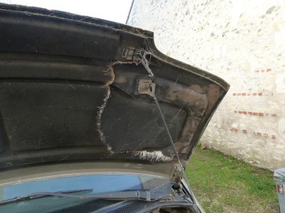

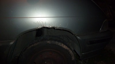

j'ai encore le blanc a finir et le 2.2i ben c'est pas la joie .... explication :arrow:
nombre de défauts ou problème rencontré!

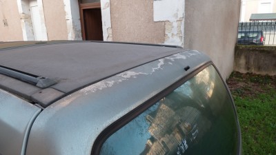

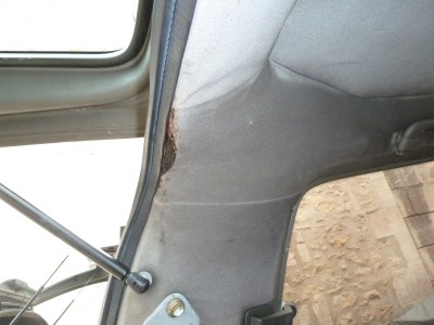

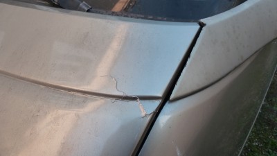

Carrosserie :
-toute la peinture est a refaire, plusieurs cloques, rayures, et vernis HS sur le haut!
-capot moteur HS
-bais de pare-brise HS ( plastique ou se trouve les essuies glaces )
-aile avant droite HS

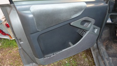

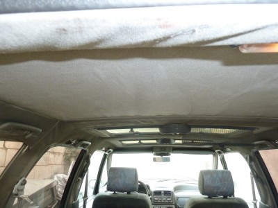

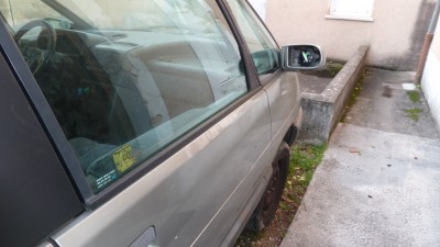

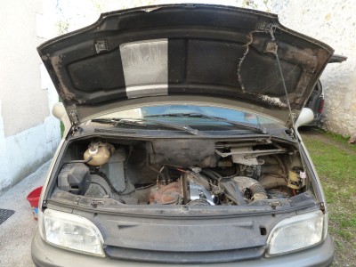

-porte conducteur déformé?
-poignée de coffre HS
-les 2 retros ex HS
-joint de pare-brise HS
-pare-choc arrière coupé
-feu ar gauche HS mais déjà remplacé (javais du stock)
-phare conducteur qui prend l'eau?
-klaxon HS
-mécanisme d’essuie-glace av (gros jeu des axes! vraiment gros!!!)
Train roulant :
-les 4 pneus HS
-butées caoutchouc amortisseurs ar HS
-catalyseur bientôt en fin de vie
-disques avant en fin de vie!
-tout les silences bloc à vérifié!
-tambours (pas encore vérifiés)
L'intérieur !
-ciel de toit arrière ( en mauvais état) décollé!)
-panneau de porte conducteur HS
-panneau de porte passager déformé!
-manque la garniture de coffre!
-siège conducteur déchiré!
-siège passager en mauvais état!
-manque des sièges! reste 2 sièges sur 5!
-tout les joints de portes av et ar + coffre HS
-les 4 stores de toits ouvrants HS
-les 2 manivelles pour ouvrir les toits ouvrants HS
Mécanique :
-jeu dans la DA ( peu être une simple rotule)

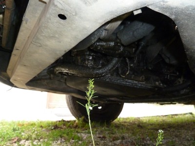

-fuite d'huile importante du moteur (par la tête de delco, problème connu sur mes R21 i) et sur le devant (coté distri)
-et voila le pire : boite HS + embrayage!
-et le moteur na eu aucun entretien sérieux! (les filtres HS ect....)
Bon il reste des chose positive comme la moquette en bon état, tout le circuit électrique qui fonctionne, mais bon, je trouve qu'il y a beaucoup de frais à faire pour la remise en état, et comme je suis exigent, j'aime pas le bricolage et les choses a moitié faite, je craint que le véhicule ne soit pas du tout rentable a sa remise en état ! :(
places aux photos qui parle d'elle même :arrow:
la suite des photos .....
Dernière modification par Grizzly Sauvage le 25 nov. 2015, 13:03, modifié 1 fois.

Voila quelques une des photos du pauvre 2.2i, je ne pense pas essayer de le retaper :( ça fait beaucoup de frais quand même!
sinon comme donneuse d'organe, ils restes des pièces tout a fait valable comme la batterie ressente, l'alternateur ressent, le radiateur ressent, l’échappement en bon état le bloc complet de chauffage sans clim, ect ...
sa me pince le cœur, mais là, je pense qu'il faut être réaliste sur les frais :(

Heu... ça fait beaucoup de choses courantes sur un (2.2i) quand même là :roll: :lol:
effectivement il y a encore des choses qui apparait, et il est pas encore en train de rouler :oops: javais pas contrôlé les lèves vitres avant, coté conducteur, il descend bien mais remonte lentement (un graissage devrais suffire), mais le passager il est HS :(
photo de la fumée noir dont je parlé :shock: :
30 secondes ont suffi a noircir le sol :oops:
et pour ce qui est du moteur qui c'est mis a déconner une fois chez moi, je pense avoir trouvé une parti du problème, sur la photo (ont vois pas très bien, c'est mon tel) mais le fil de bougie est HS (complétement bouffé!!!)
moteur en route,(tourne sur 3 pattes) j'ai débranché le premier fil de bougie coté distri, et aucun changement de régime! ce qui me dit clairement qu'un des cylindres ne fait pas de combustion, donc tout les fils antiparasite sont à changer (de plus ils sont dur comme du béton!)
Une chose est sur, il à eu un ZERO pointé en entretien depuis les 219000kms (dernier tampons sur le carnet d'entretien) :shock:
d’ailleurs javais contrôlé le niveau d'huile et sur la jauge, le niveau était à environ 1cm en dessous du repère mini :(
Pauvre véhicule :(
