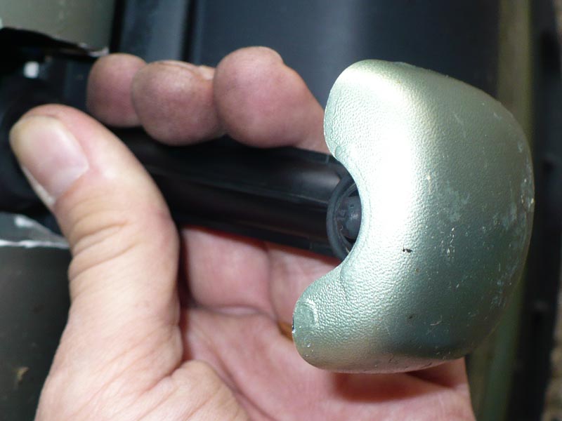

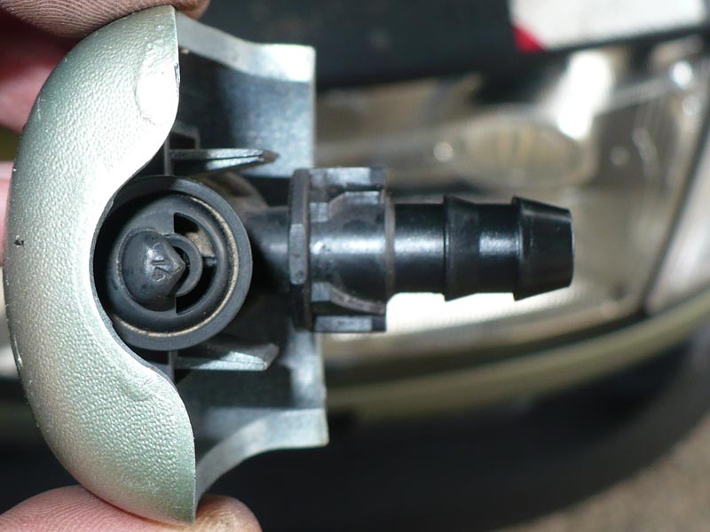

[quote="oliv_77";p="131048"]pour le passage des lave-phares, en fait il y a une petite astuce !
il faut les tirer un peu pour pouvoir les faire passer !
[/quote]
Eh ben non, pas besoin , il y a une astuce , hé, hé
On peut enlever la buse du lave phare
Il faut tirer sur le lave phare, puis tenir la tige.
5091 Tout en tenant la tige, vous tournez doucement mais fermement la buse en la tirant plus que la tige
Et voila le résultat :
5090 Et voila, plus qu'a déposer ou refixer la calandre
Au passage, avant de relacher la tige, mettez du silicone dessus, cela ne lui fera pas de mal
Pour la repose , c'est simple; il suffit de remettre la buse dans la tige ... et n'oubliez pas que les buses ont un coté d'attribué (en fait, surtout leur cache

[quote="pub2n";p="131243"][quote="oliv_77";p="131048"]pour le passage des lave-phares, en fait il y a une petite astuce !
[/quote]
[fullalbumimg]5091[/fullalbumimg]
[fullalbumimg]5090[/fullalbumimg]
@+[/quote]
oui bon ban chacun ses astuces !!!
mais la tienne est bonne !
par contre le coup du silicone, t'as pas peur que ça colle ? ( bon ok
clac )
mais du coup si j'avais su, j'aurais pas fait la decoupe comme à l'origine ! j'aurais fait juste le passage de l'axe de la buse ! triple buse !
ben y a bien deux ref, mais en les regardant bien, pas de difference !
Pour la repose , c'est simple; il suffit de remettre la buse dans la tige ... et n'oubliez pas que les buses ont un coté d'attribué (en fait, surtout leur cache )
