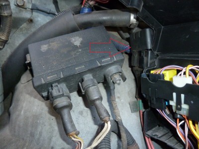

Oui des relais avec un fusible incorporer et normalement un petit cache en plastique dessus le fusible, mais il me semble bien que j'ai ce fameux fusible de 50Amp qui est vraiment plus gros, tu doit l'avoir toi aussi!

Re: mon nouveau camion blanc
Normalement c'est lui le 50Amp
