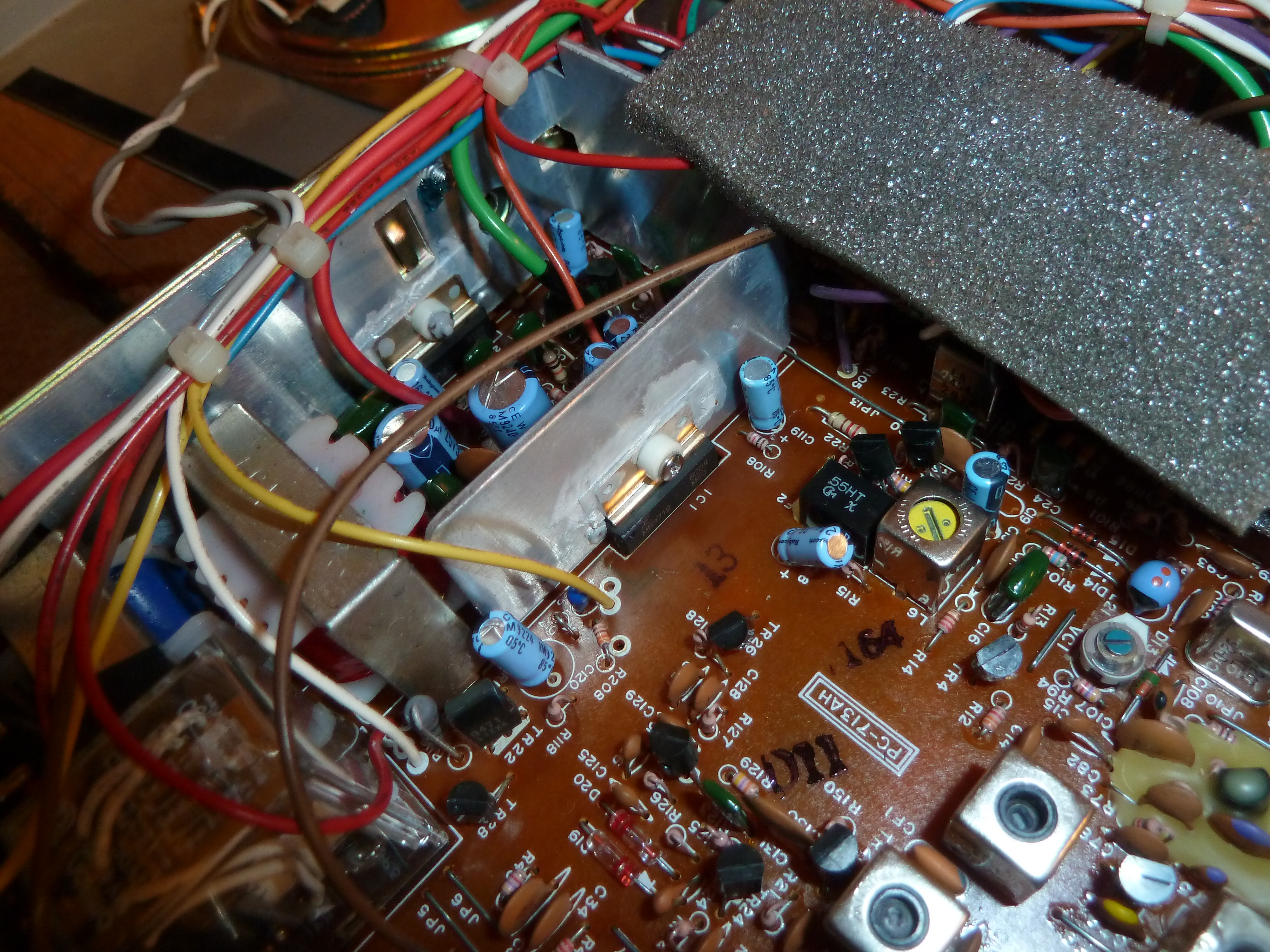

As tu regarder si tes quartz sont présent dans ta cb :?:

Oui j'avais regarder, il y à l'emplacement du x2 et x4 mais ils n'y sont pas! 8)
par contre ils parle de court- circuiter la résistance de 10 Ohm alors que j'ai lu ailleurs qu'il faut une résistance de 1 Ohm...

salut,
La, tu es en version bridée a 4 watts et 40cx a cause des quartz manquants.
Pour la puissance, il y a eu plusieurs model de jfk et d'origine la résistance( R49) est de 12 ou 15 ohms(a vérifié sur le tien).

Ok je regarderai ça à mon retour!
je sais seulement quel est du 12/92 elle na pas l' ASC et ce n'est pas une JFK II, ni une JFK Classic (version gris métal ou alu brossé).

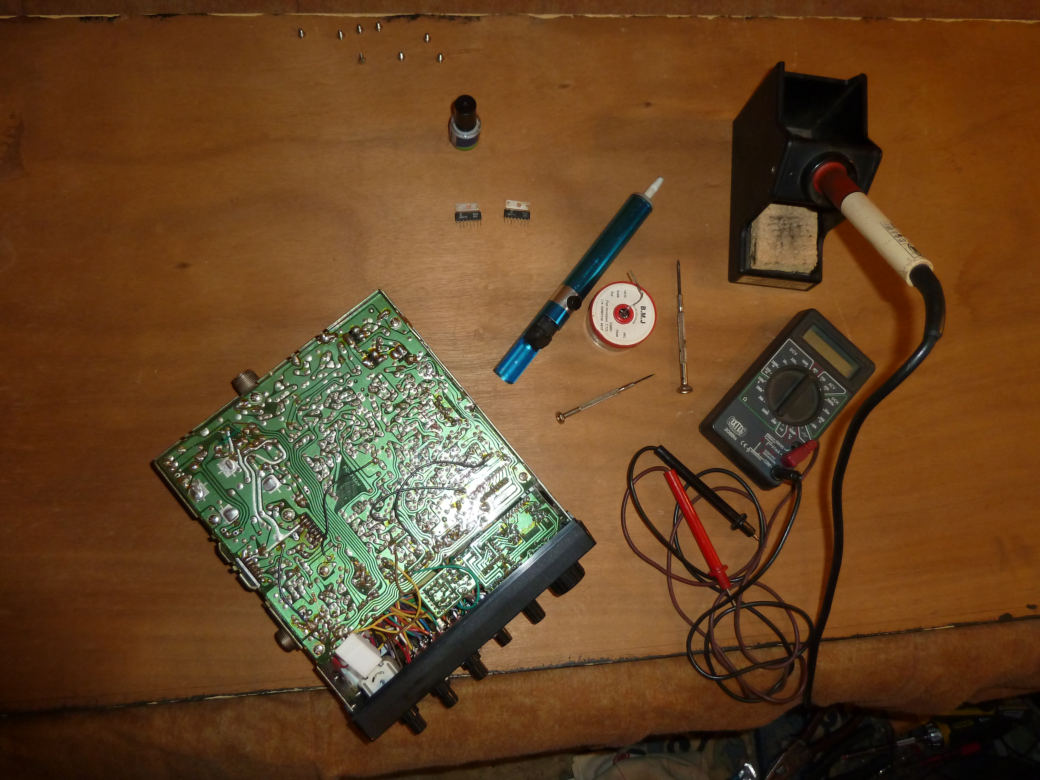

Sur cette photo prise sur le net, ont vois très bien les 3 quartz sur une JFK !

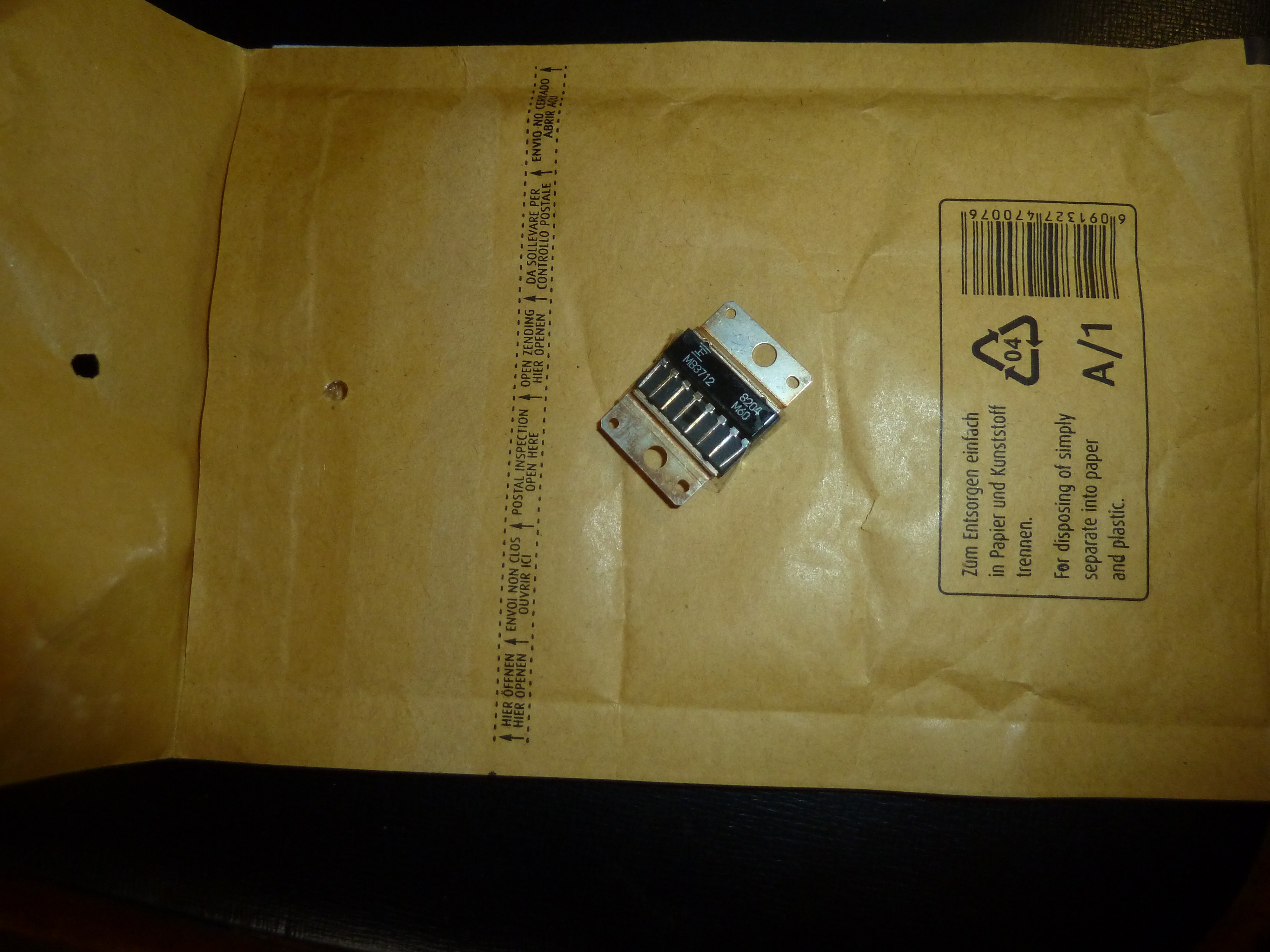

Salut les amis,
Bon je vient de recevoir mon colis! :mrgreen:
Yapuka :wink:

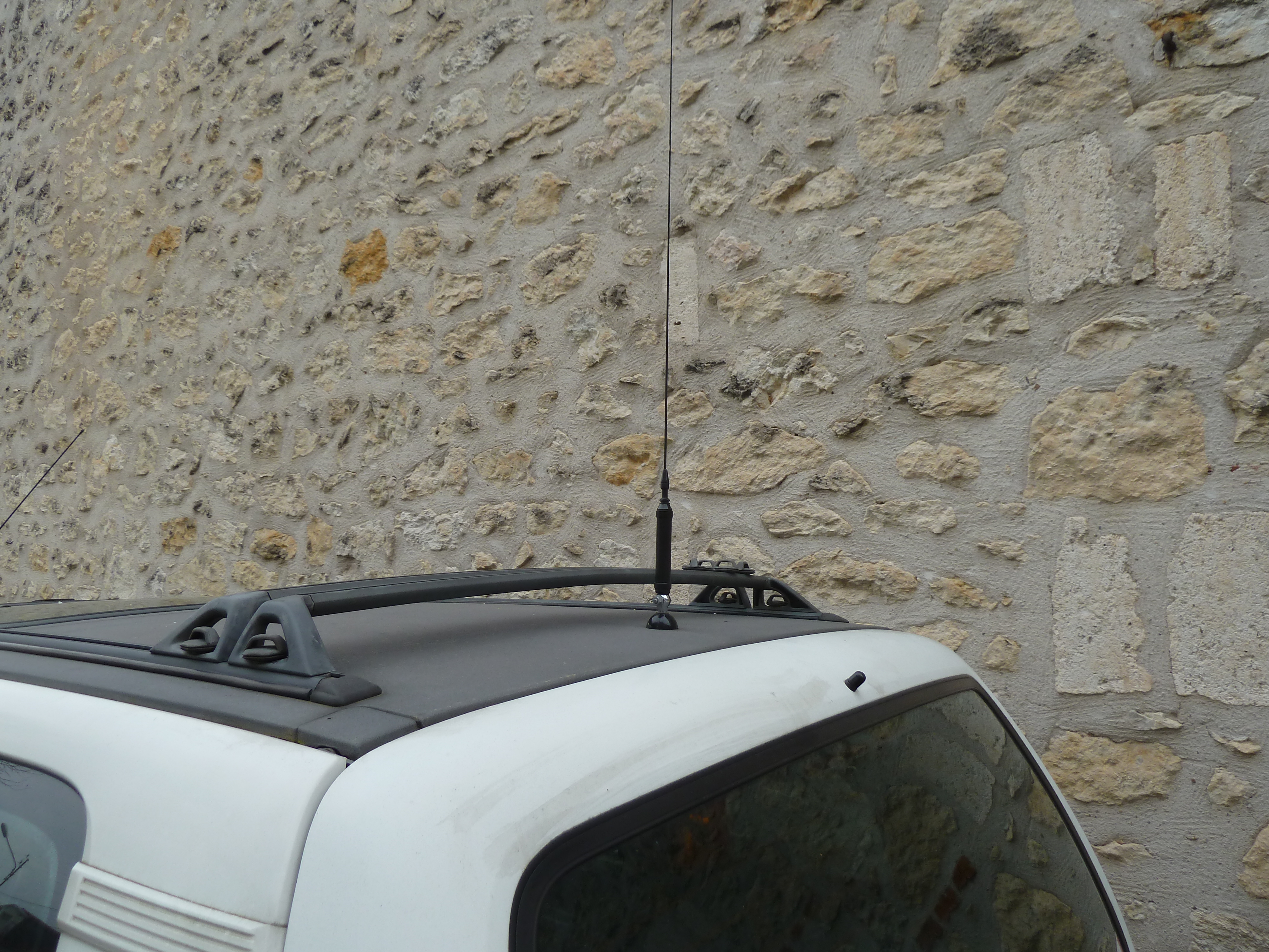

J'ai viré l'antenne téléphone ( qui de plus était bien tordu (la tige de filetage)) et qui ne servait à rien pour profiter du trou et y mettre une des antenne que dan ma donner :wink:

Re: Les Espaces et la CB, ça existe?
youpi !
apres plus de 16 ans de stockage dans mes diverses caves, elle sert enfin !

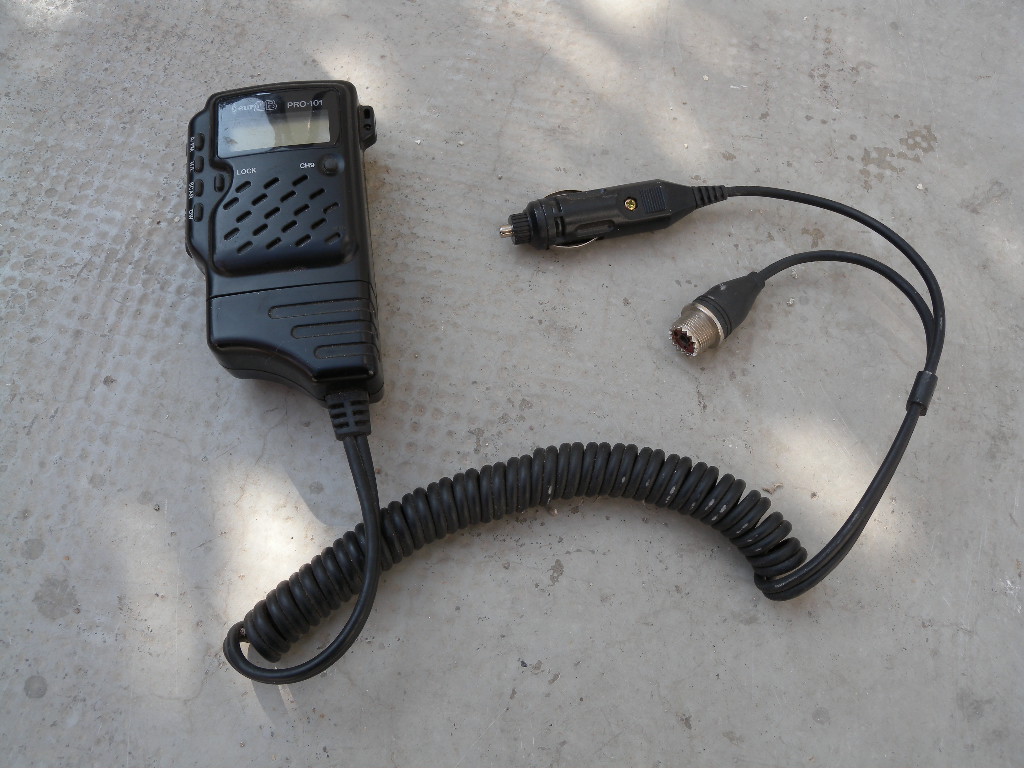

Oui, me reste à faire le câble antenne avec ça connectique pl ! :wink:
pour le moment c'est plus décoratif que fonctionnel :oops: mais ça viendra :mrgreen:

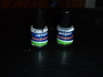

J'ai enfin mis la mains sur mes produits qui me servaient pour mes pros en informatique, ça devrais le faire pour mes Ci
Mais avec le beau soleil qui est revenu, je vais bricolé un peu sur mes espaces :mrgreen:

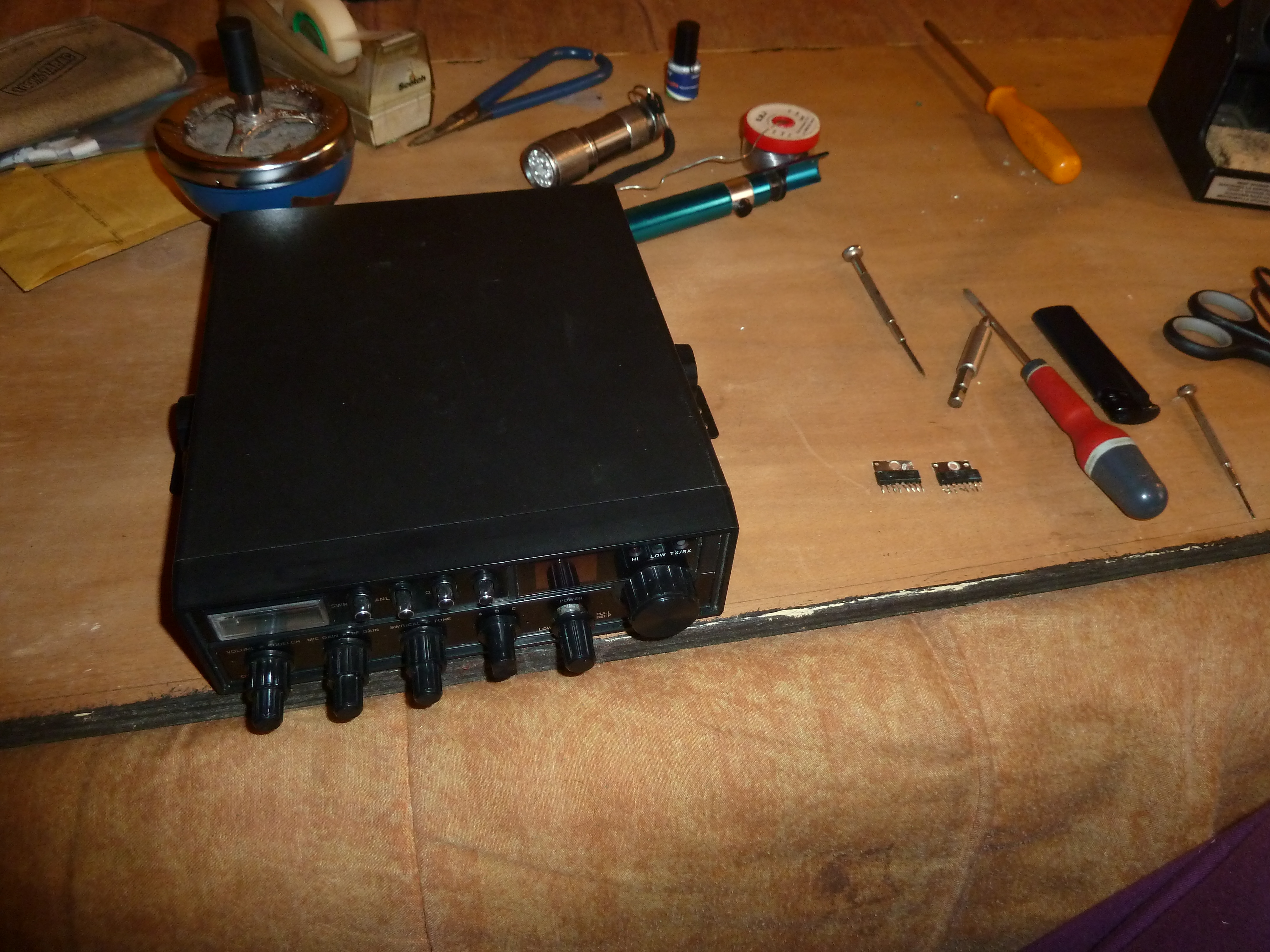

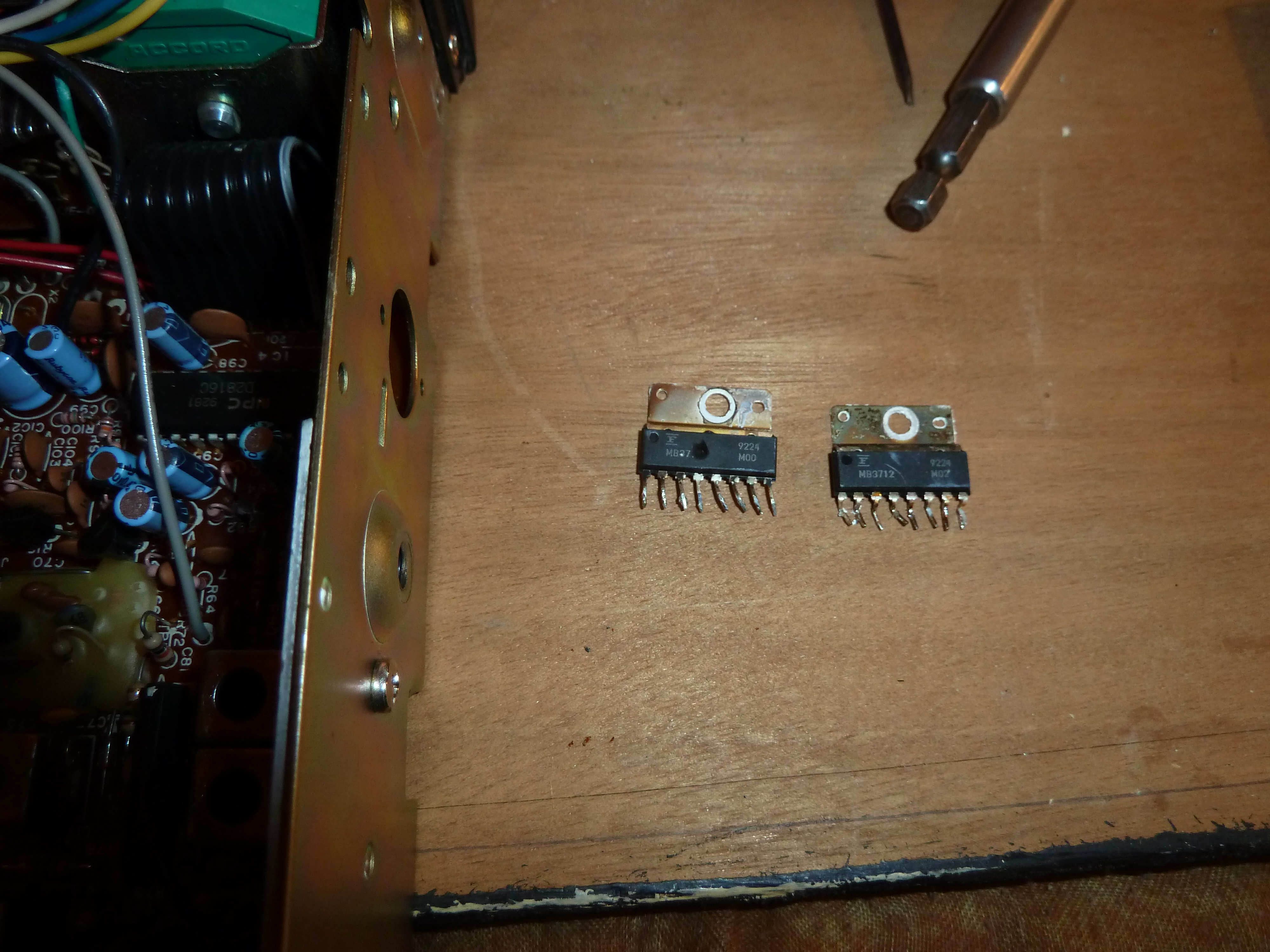

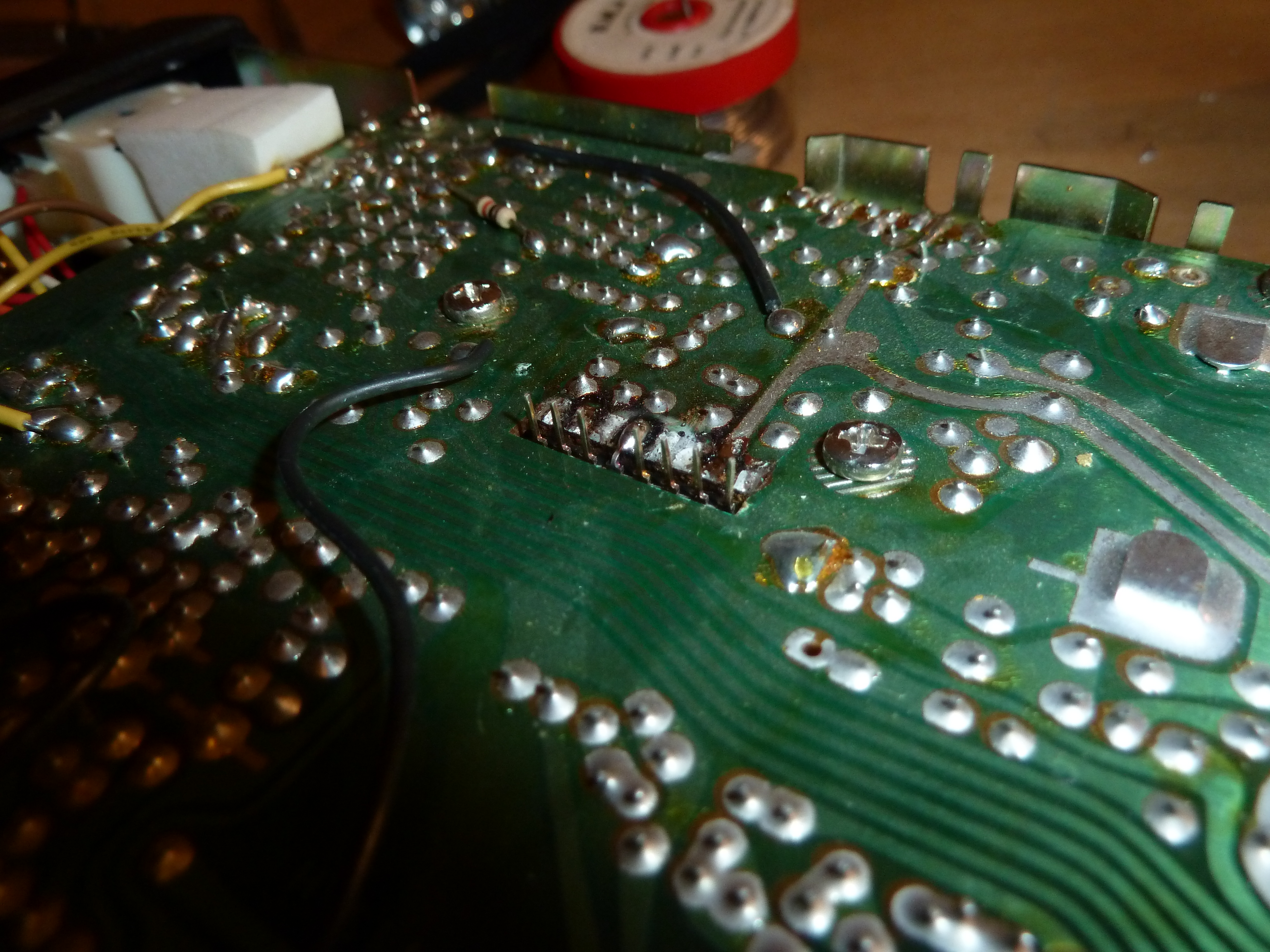

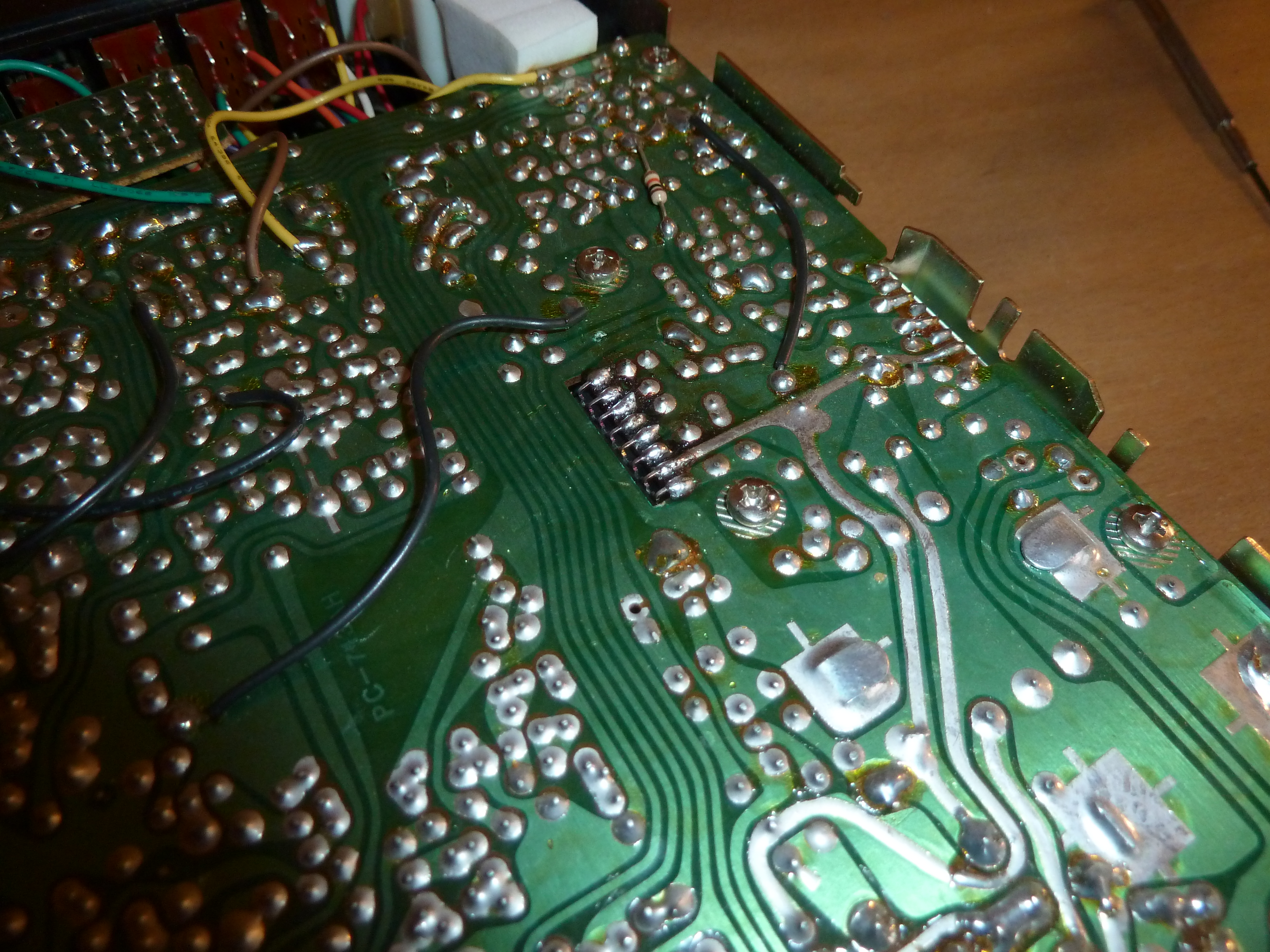

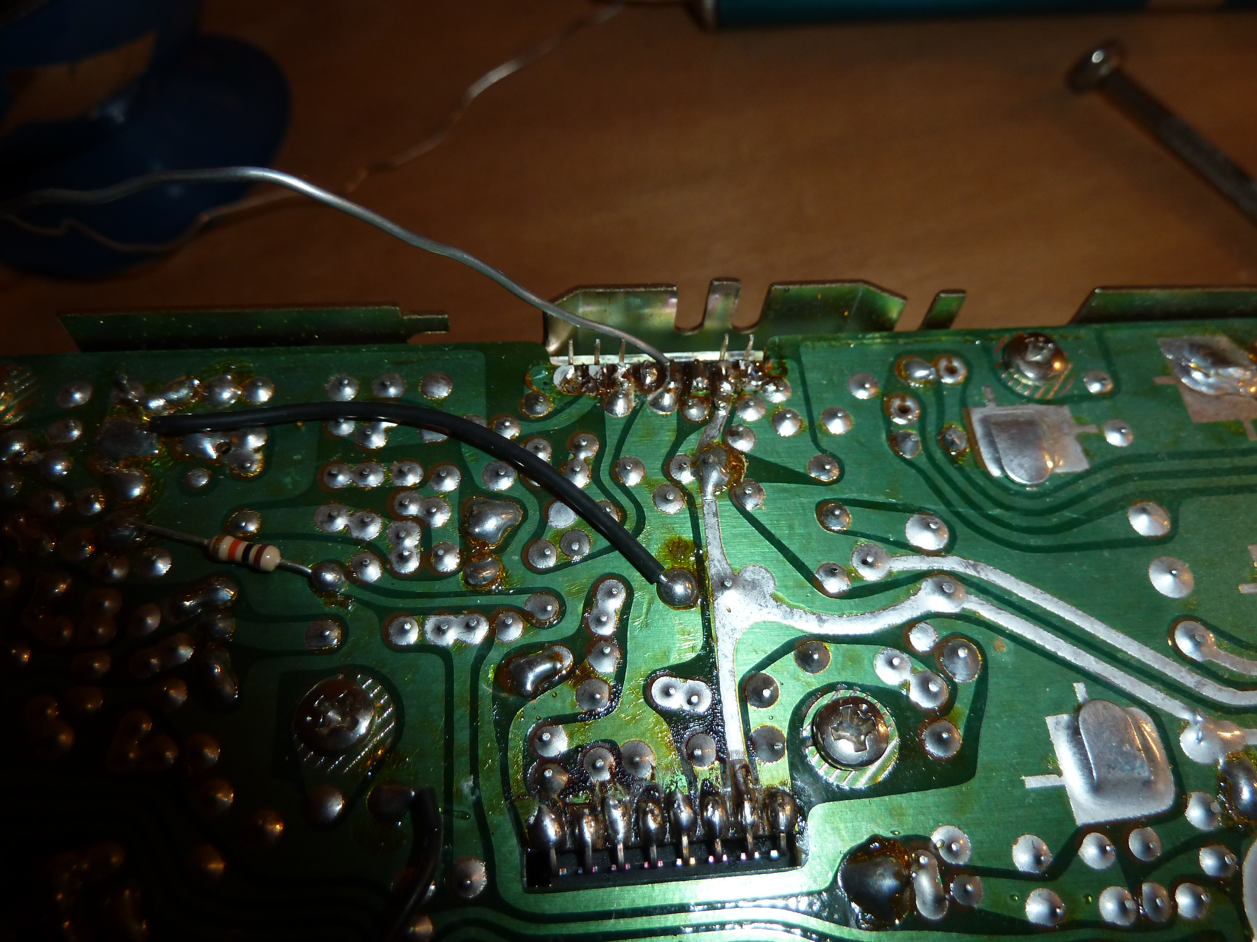

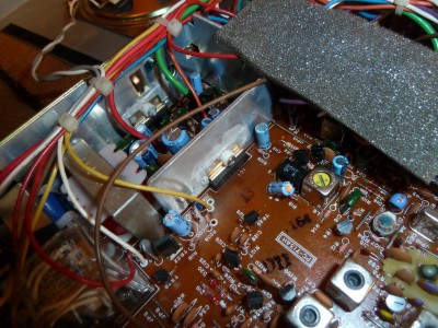

Bon voila une chose de faite! j'ai changer les ci de mon poste CB, me reste plus qu'à faire le câble d'antenne mais j'ai pas la prise CN coudé, donc en stand-by! :roll:
en mode opération chirurgicale!
dé-soudage du premier CI et mise en place du nouveau!
puis soudure du premier CI (fait)
le 2ème CI tant qu'à faire, comme cela les 2 sont tout neufs!
Les voila en places sans le petit trou comme sur les photos antérieures!
et les anciens CI :wink:
Voila il est prêt! :mrgreen:

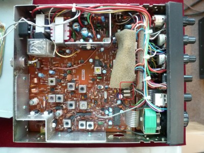

Et il marche ?
Dans le garage, j'ai un Midland Alan 28 avec tiroir extractible qui n'a pas servi depuis plus de 20 ans,
Midland Alan 28
Midland Alan 28
Gros 88 la station :lol:

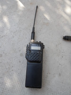

je viens de retrouver ça:
je m'en servait en moto avec un inter au guidon et micro et écouteur dans le casque..... :roll:

troublouse a écrit :Salut ,
Yves
SYmpa celui de la première photo, j'en avait jamais vu! :roll:
C'est le même sur les 2 photos : fonctionne sur piles ou sur allume cigare .
