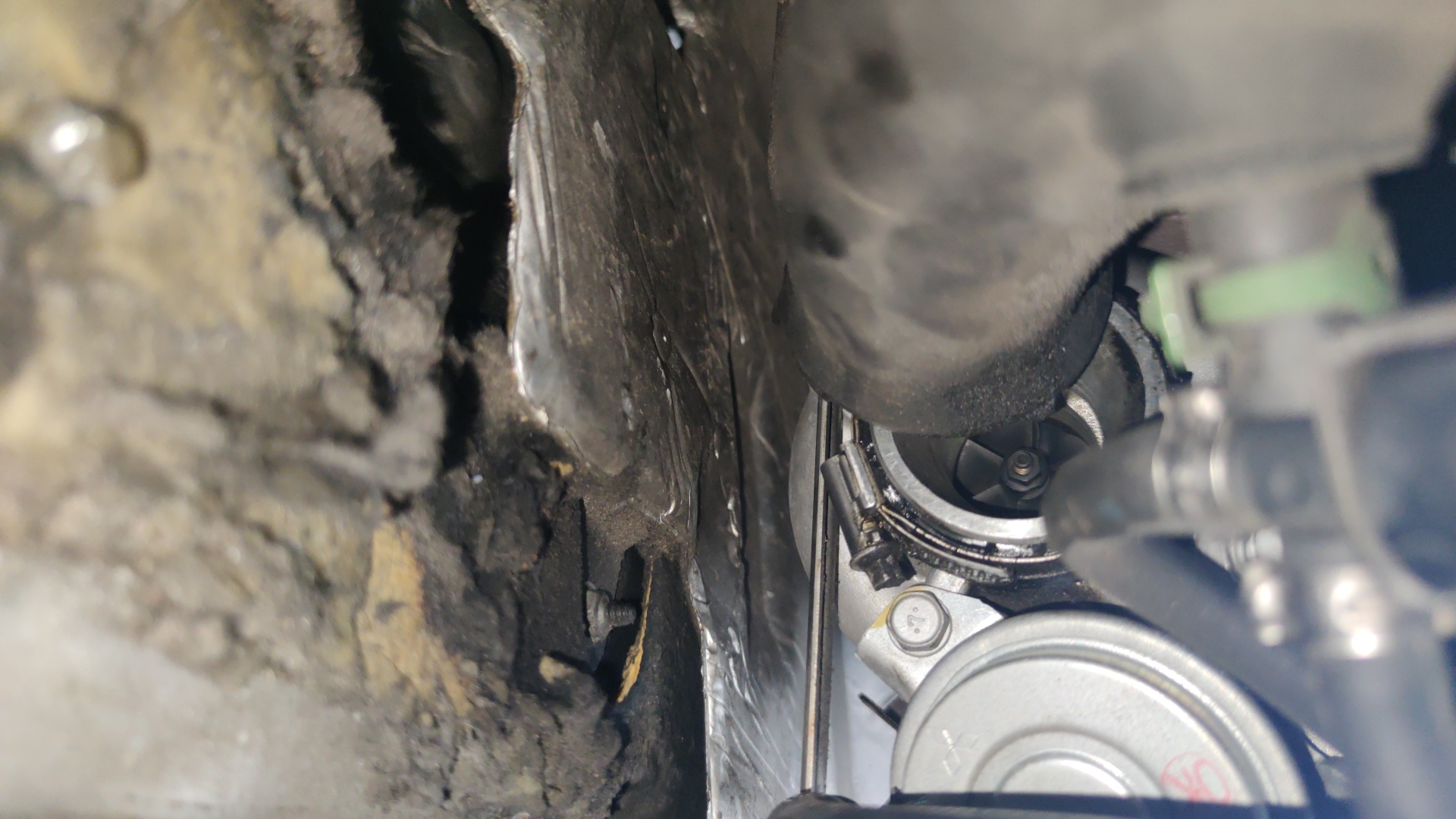

Dans la liste des tuiles qui m'arrivent quand je bosse sur ma voiture, devinez quoi... Il m'en est encore arrivé.
Samedi je m'en vais pour changer la rotule de suspension avant gauche. Celle en place est celle d'origine, avec ses espèces de gros rivets. Je prends donc la meuleuse, disque pour acier et j'attaque la découpe des têtes de rivet.

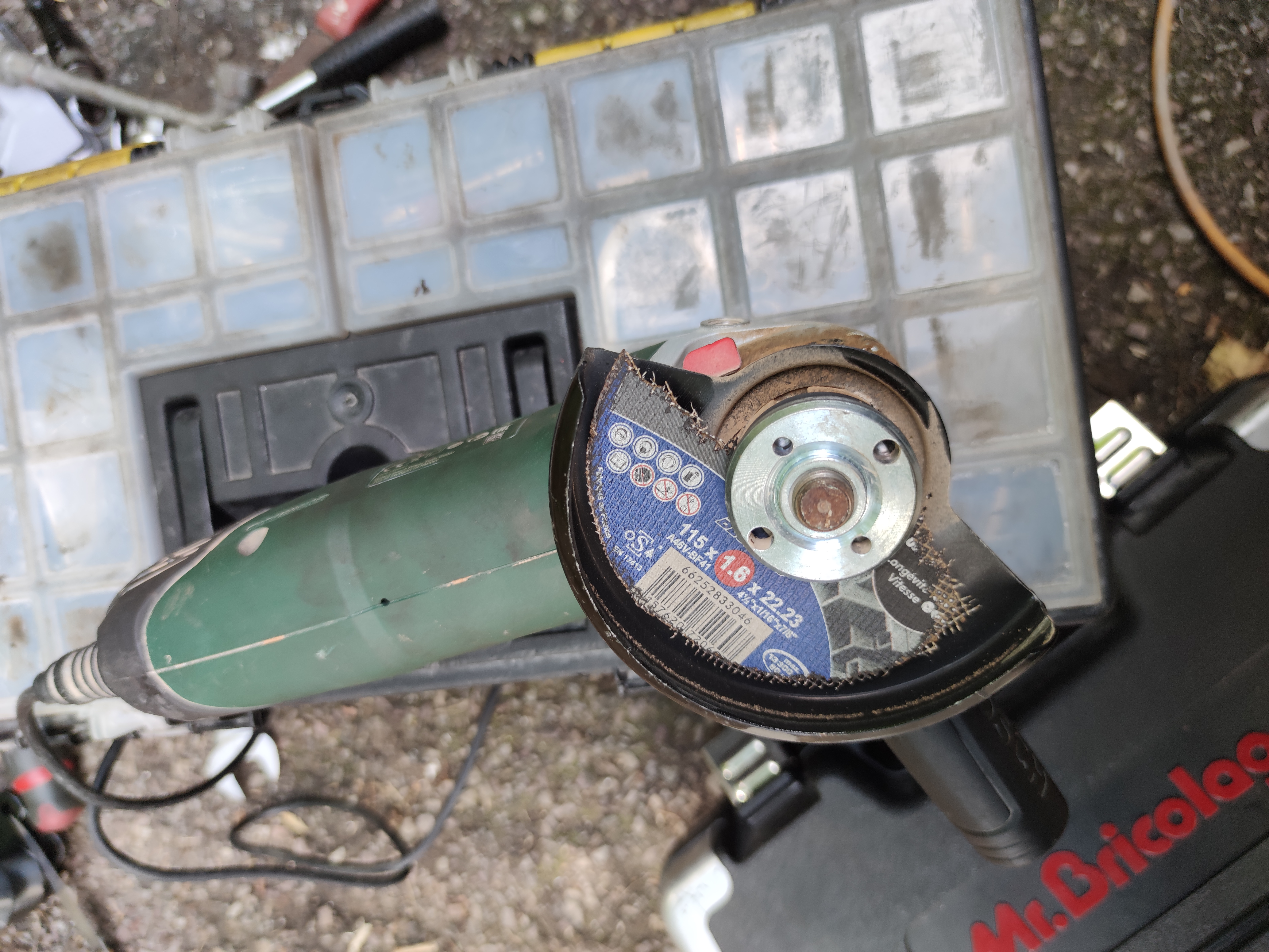

Un voisin me demande la meuleuse, lui aussi bossait sur sa voiture. Il avait besoin de découper une biellette de barre stabilisatrice.
Le voisin revient me voir 2 minutes après, le disque lui a pété à la tronche :shock: heureusement aucun blessé.
Bon j'appelle un ami, il me porte chez ma mère ou je récupère une dremel (ouais ça m'a grave refroidit de voir le disque pété en deux et pas envie de me resservir de la meuleuse). Je rentre, je m'attaque à démonter la fusée de la suspension pour décaler le moyeu et attaquer les rivets par le dessus.
J'étais assis devant le moyeu, j'étais en train d'essayer de débloquer l'écrou, la clef a ripé, bim dans le nez. Je porte des lunettes, le petit pont sur le nez m'a arraché de la peau... Heureusement que j'ai une trousse de secours dans la voiture.
En démontant les vis du moyeu sans faire exprès j'ai déboîté le cardan côté boîte, j'ai une petite tâche d'huile sous la voiture...
Et la rotule est toujours en place 😭

Salut florian
Pour les rivets de rotules faut les percé
Tu perce la tête du rivets avec un forêt de 4 puis 7 puis 11 et ton rivet est libre.
Ça reste moins dangereux que la meuleuse

Messages : 8583
les disques pété, cela arrive.. surtout si on a forcer dessus de travers ou utiliser le disque à couper pour meuler...

grostoto a écrit : 22 juin 2020, 12:38 les disques pété, cela arrive.. surtout si on a forcer dessus de travers ou utiliser le disque à couper pour meuler...
Va savoir ce que mon voisin a fait avec, je ne l'ai pas vu s'en servir.

Florian a écrit : 22 juin 2020, 12:56
Il a du bien forcer dessus pour péter le disque en 2 comme ça.

C'est clair... Déjà en lui prêtant la meuleuse je lui ai tendu le casque anti bruit et lunettes de protection, il m'a dit non monsieur c'est bon j'ai l'habitude :shock: bah écoute défonce toi les tympans et prends des étincelles dans les yeux si tu veux...

Ne pas oublier non plus qu'i y a une date de péremption sur ces disques ... ils se fragilisent avec le temps, même lorsqu'ils ne servent pas !

Bonjour à tous. La rotule est changée. Et je confirme ce que David a dit, il faut forcément percer les rivets pour enlever la rotule d'origine.
Ça ne claque plus quand il y a des bosses maintenant 8) :mrgreen:

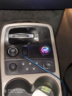

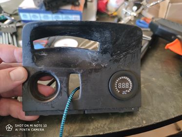

Aujourd'hui j'ai fait un petit coup de peinture à la console centrale.
J'avais essayé d'enlever le soft touch ( je crois que ça s'appelle comme ça ) avec du dissolvant, ben faut pas...
Au passage j'en ai profité pour mettre un voltmètre à la place de la prise allume cigare, et mon chargeur usb est planqué derrière.
Après un p'tit coup de ponçage et quelques couches de peinture :
Et tout est fonctionnel :
Je vais attendre que la peinture soit vraiment sèche pour voir si il faut en repasser un coup, on voit encore des défauts.

salut flo bas c'est déjà beaucoup plus propre tout ça :D

Miharu59 a écrit : 22 juil. 2020, 23:27 salut flo bas c'est déjà beaucoup plus propre tout ça :D
Salut Flo :mrgreen: merci beaucoup, ça commençait à me saouler de voir la merde que fait le revêtement soft touch qui vieillit mal. Autant que sur le tableau de bord ça ne se voit pas trop, mais la console centrale ça se voyait beaucoup plus.
