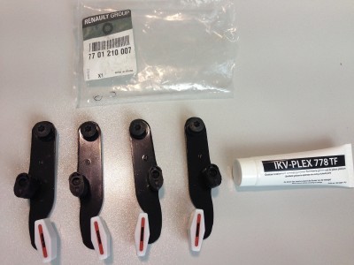

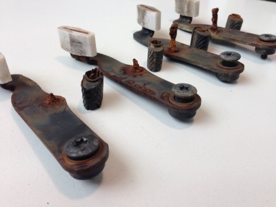

Super, merci d'avoir pris le temps de détailler les infos. J'ai un patin qui a "laché" pendant les vacances, le toit se soulève et siffle au delà de 100km/h.nagrrra a écrit :Si votre toit ouvrant a de la peine à être manoeuvré, ne forcez surtout pas ! Par précaution, ne l'ouvrez plus (l'ouvrant) avant d'avoir lu les lignes qui suivent![]()
Au bout de quelques années, les patins se dégradent et frottent dans les glissières.
Certaines parties plastiques gonflent en se dégradant et des parties métalliques rouillent et cassent. Le fait de forcer l'ouverture fatigue le moteur et entraînera sa mort.
La collection complète de 4 patins + graisse coûte environ 170 Euros chez Renault (référence : 7701210007)
Le remplacement est simple à réaliser mais il faut être 2 pour déposer le panneau en verre. A noter que les 4 vis peuvent être collées à l'aide de frein-filet. Il faudra alors chauffer la tête de vis si elle résiste.
Je vais devoir passer à la caisse...

Ca m'a pris 5 mois à accepter de lâcher 200€ pour réparer le toit ouvrant (il fonctionnait toujours d'ailleurs).
Après m'être acquitté d'une facture de 211€ chez Renault, j'ai entrepris le remplacement des pièces ce matin.
C'est assez simple à faire en changeant les patins 1 par 1.
- - Il faut ouvrir le toit ouvrant au 1er cran (je pense que c'est la seule position qui permet d'enlever les patins sans retirer complètement le toit vitré)
- un petit tasseau de bois permet de maintenir le toit pendant qu'on démonte un support.
- Une fois la vis enlevée, il "suffit" d'avancer le support pour le dégager
- compter 45 mn pour le 1er côté, 15 mn pour le 2ème.
- c'est reparti pour 250 000 km !
