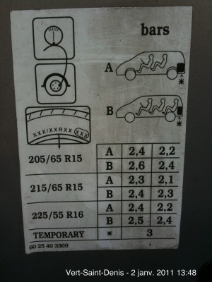

Re: taille pneus hiver
Pour info, ce qui est préconisé pour mon espace III 2.2 DCI
