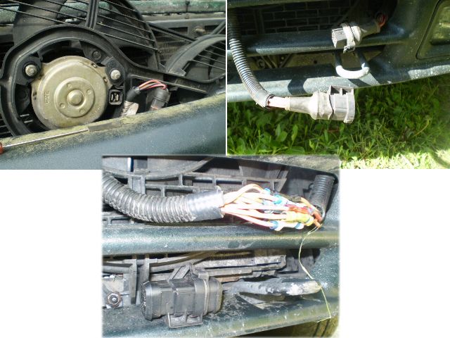

yop , enfin remis comme d'origine, mais j'ai la prise qui relis les 2 ventilos qui a un pin a moitier fondu et ca fait mauvais contact . trouver une prise comme ca va etre chaud, surtout refistolé les fils
espace 2 1995 / 2.1 td / 385 000 kms d'origine

yo !
non mais c'est pas les 2 prises a 2 fils, c'est carément la grosse fiche ou ce branche les 2 connections des ventilos
y a plein de fils dedans

- Messages : 7104
Re: ventilo radiateur moteur
Bonsoir et bon noelmister_under a écrit :yo !![]()
non mais c'est pas les 2 prises a 2 fils, c'est carément la grosse fiche ou ce branche les 2 connections des ventilos![]()
c'est un probléme connu sur le II ,supprime ta fiche et refait tes connections en soudant tes fils un par un en passant avant de la gaine thermoretractable
pour bien les isoler les uns des autres et rendre le faisceau étanche,
j'ai connu le probléme et depuis la réparation RAS.
- Messages : 7104
quelques photos du montage ,copiées sur le web
