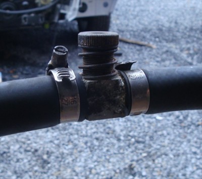

- Messages : 10542
Re: le Gpl ne fonctionne plus
vis de richesseemmanuel930 a écrit : pourriez vous me dire ce que contient "la cartouche aluminium" (avec une grosse visse sur le dessus et deux fils qui viennent s'y brancher) qui est mise entre le vapodétendeur et la coiffe...???
visible nettement sur une des photos.....
réglage à l'oreille et à l'essai
plus elle est ouverte, plus tu consommes, forcément
ensuite accélere (en roulant) en fermant chaque fois 1/4 de tour
dès que tu sens que ça bride, c'est bon

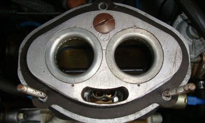

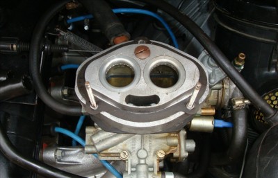

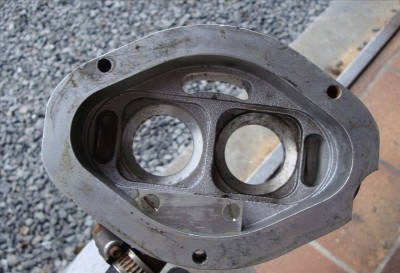

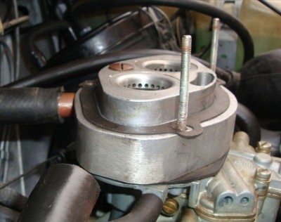

- Messages : 10542
voilà, j'ai pu prendre des photos :
entre la coiffe et le carbu, une entretoise, reliée au vapodétendeur par une durite.
sur cette durite, la vis de richesse GPL
les diférentes vues de ce distributeur (au dessus des deux corps du carbu)
