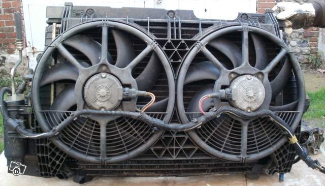

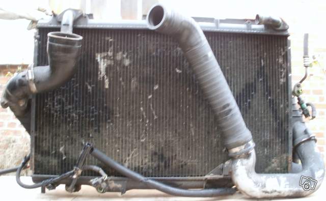

bonsoir
deux photos trouvées sur le net ,qui pourront, peut etre t'aider :lol:
@+ dom
Pièces jointes
bloc ventilateur espace 3 2.2td
radiateur 2.2 td
radiateur 2.2 td

Re: Changement de ventilateur de refroidissement
Message non lu par midship »
Je n'avais pas vu ta réponse :( , et maintenant j'ai changé les durites, ca retourne :D , par contre toujours pas moyen de sortir ce p.... de radiateur :x

Messages : 7104
bonjour 8)
c'est le plus épais ?celui qui a les deux épingle :wink:
celui qui est entre le radiateur de refroidissement et le condensateur de clim
le radiateur d'huile est en dessous
les deux durites rigides d'air,sont raccordées dessus
