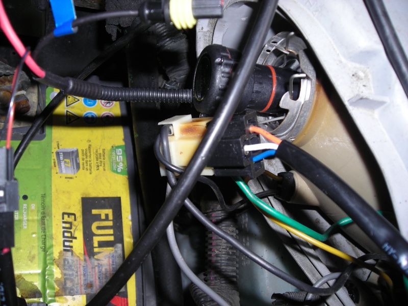

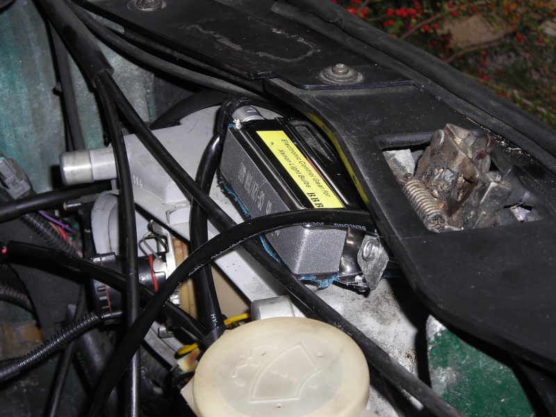

Ou et comment as tu fixé les ballasts? (un photo peut être?)
Pour les caches AR de phare ça passe sans problème vu la taille de l'ampoule?

Bonsoir et merci pour les photos..
C'est hélas ce que je craignais le problème des caches.... à ton avis il manque beaucoup?
Car sans cache bonjour pour la saleté dans l'optique.... j'avais commencé à penser au problème... faire une découpe ronde... y insérer un capot plastique genre bombe aérosol.... coller et jointer avec de l'époxy.... et peindre le tout en noir...
Le problème: être sur que le rajout supportera la chaleur du moteur et qu'il ne fondra pas...
Pour les photos j'ai vu les lampes mais ou et comment as tu installé les ballast.

Je pose ma question autrement... si on exepte les logues portées intégrés... quand tu passes de phare en code vois tu un changement au niveau du faisceau d'éclairage?

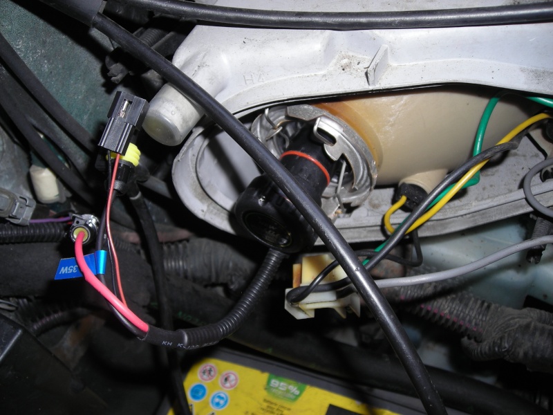

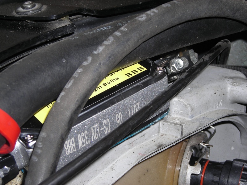

Re: Xenon hid > video
bonjour 8)
l'emplacement des ballasts au dessus des phares avec les fixations (pour Totor33)
à gauche :
à droite:
et une photo pour TheStone du moteur (il adore :lol: :lol: :mrgreen: :mrgreen: )
je n'ai plus que les caches phares à faire :wink:

Merci pour les photos....
Je vais étudier la chose demain
