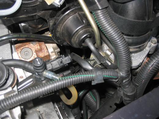

Voici l'ancien: Le nouveau se présente comme ci:
http://www.pluspiecesauto.com/pieces-auto_15/26665.jpg
avec un cache en plus alors que le mien il n'y a pas de cache.
Est ce qu'il est possible que le cache soit tombé dedans?...même si celà reste improbable, est ce assez grand à l'intérieur pour bloquer les rouages?
Néanmoins le avec ces deux nouveaux composants, rien n'a changé.
naunau07 peux tu me repasser ton pdf de faisceaux mais avec le reste des légendes s'il te plaît? car il y a des numéros qui ne sont pas présent. Aussi si ca te dérange pas le circuit d'air car (tuyauterie souple noir qui ressors du collecteur admission) je ne le trouve pas, j'ai du mal brancher ca se trouve mais tout est entré là ou mes souvenirs sont bons.
http://images.planeterenault.com/bidoui ... poumon.JPG
