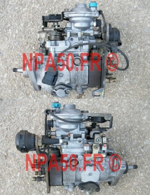

Re: starter turbo diesel
On voit le système sous un autre angle sur cette photo de chez NPA50 :
http://www.npa50.fr/contents/fr/d76_Ali ... ace_2.html
