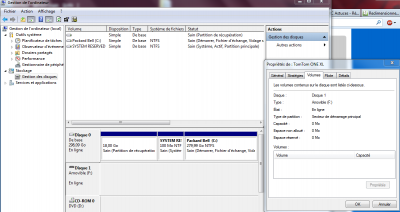

Bon,après plus de 8h d'acharnement,j'ai réussi à transformer la partition RAW en fat.
Par contre,j'ai réussi à le mettre à jour avec TTHome mais il me met toujours une croix rouge
Je me demande si ce n'est pas à cause de ma partition qui est en fat au lieu de fat32
Une idée pour pas que je continue à m'arracher les cheveux?
Je l'aurais un jour....

Par contre je viens de voir qu'il a une mémoire de 2go (http://www.tomtomax.fr/test-tomtom-xl-live.html) alors que moi,je n'est que 1.91go je me demande si il n'y a pas une partition caché?
Je n'ai pas réussi à utiliser gparted pour vérifier.
Pour l'instant,j'ai toujours était très content de tomtom.Par contre,c'est bizarre qu'il t'ai demandé de faire demi-tour sur autoroute,ça m'est jamais arrivé
EDIT:

C'est bon,j'ai réussi
J'ai plus qu'a faire la même chose avec mon one xl qui tourne sur sd depuis un an à cause de cette croix rouge.
J'ai choisis la facilité à l'époque
J'essaierai de faire un tuto peut-être pour d'autres dans le même cas que moi
EDIT: Bon bah pour le One XL,je ne peux rien faire.Il me met capacité 0 mo,restera sur SD Card
