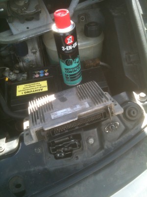

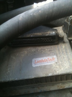

Fait gaffe une etincelle (liée à un courant entre la broche et le calculateur) a déja flashé des calculateurs donc ne laisse pas trainer le soucis et regardes (après avoir débranché la connectique contact coupé) sur quelle voie le contact ne se fait plus

J'ai démonté le calculateur
j'ai mis de la bombe contact
j'ai un peu gratté avec un petit tournevis
Il me semble que la broche ne s'enfiche pas à fond
je vais mettre un fil de fer et serrer tout çà pour qu'elle aille à fond car elle m'a refait le coup de ne pas démarrer (et en gigotant légérement la broche :arrow: :arrow: OK :lol:
