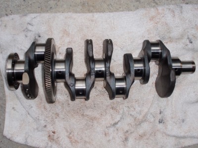

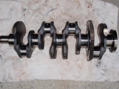

Les paliers ont l'air d'avoir chauffé à droite , je les trouve un peu trop bleu (mais je suis sur un très petit écran :oops: )
Je te mets l'adresse en rentrant tout à l'heure ;)

Le vendeur m'assure qu'il n'a pas chauffé et qu'il n'y a pas de rayures :!:

pub2n a écrit :Les paliers ont l'air d'avoir chauffé à droite , je les trouve un peu trop bleu (mais je suis sur un très petit écran :oops: )
je serais du même avis que pub2n, et en plus si un piston hs, demande des photos plus près.

Voici donc les photos en gros plan
le vendeur m'assure que c'est une bougie de pre chauffage qui a percé un piston et que donc le vilebrequin est ok
Pour la beauté du geste (the stone) je vais tenter

hello,
apparament ca a l'ere d'etre en très bon etat, mais a verifier tous a la livraison, prend une reserve pour l'achat, si tu ne la pas encore fait en cas de mauvaise qualité, pour te faire rembourser.
Bonne chance. :wink:
