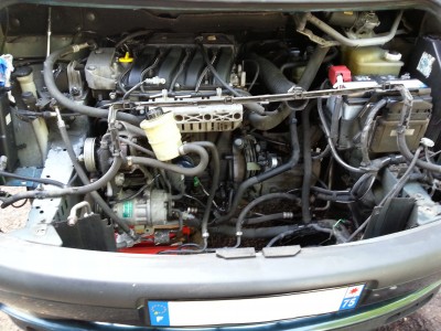

c'est beau quand c'est neufanciensafraniste a écrit :Voila
je viens d'aller chercher la bebete ..........................

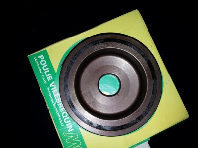

chgreg59 a écrit :c'est beau quand c'est neufanciensafraniste a écrit :Voila
je viens d'aller chercher la bebete ..........................![]()
et la nouvelle damper : Bon demain je me lance .....................puisque j'ai toutes les pieces .....................je sent que je vais dire quelques " jurons"
Par contre je ne sais pas du tout comment demonter et remonter la poulie dephaseur

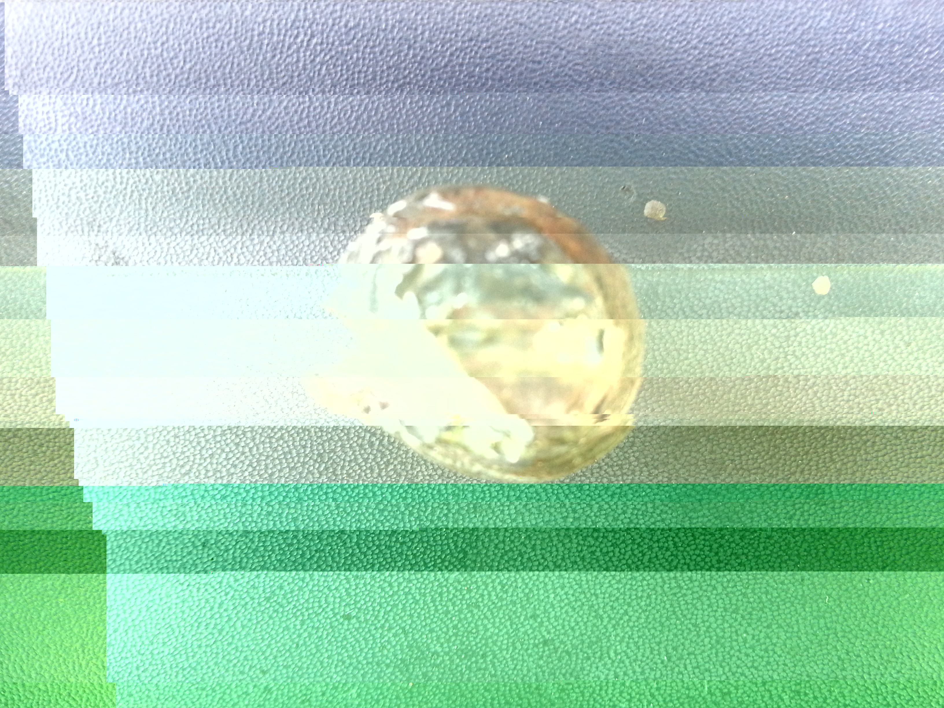

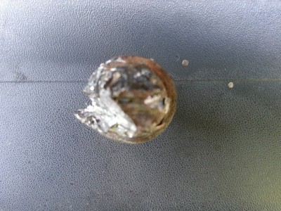

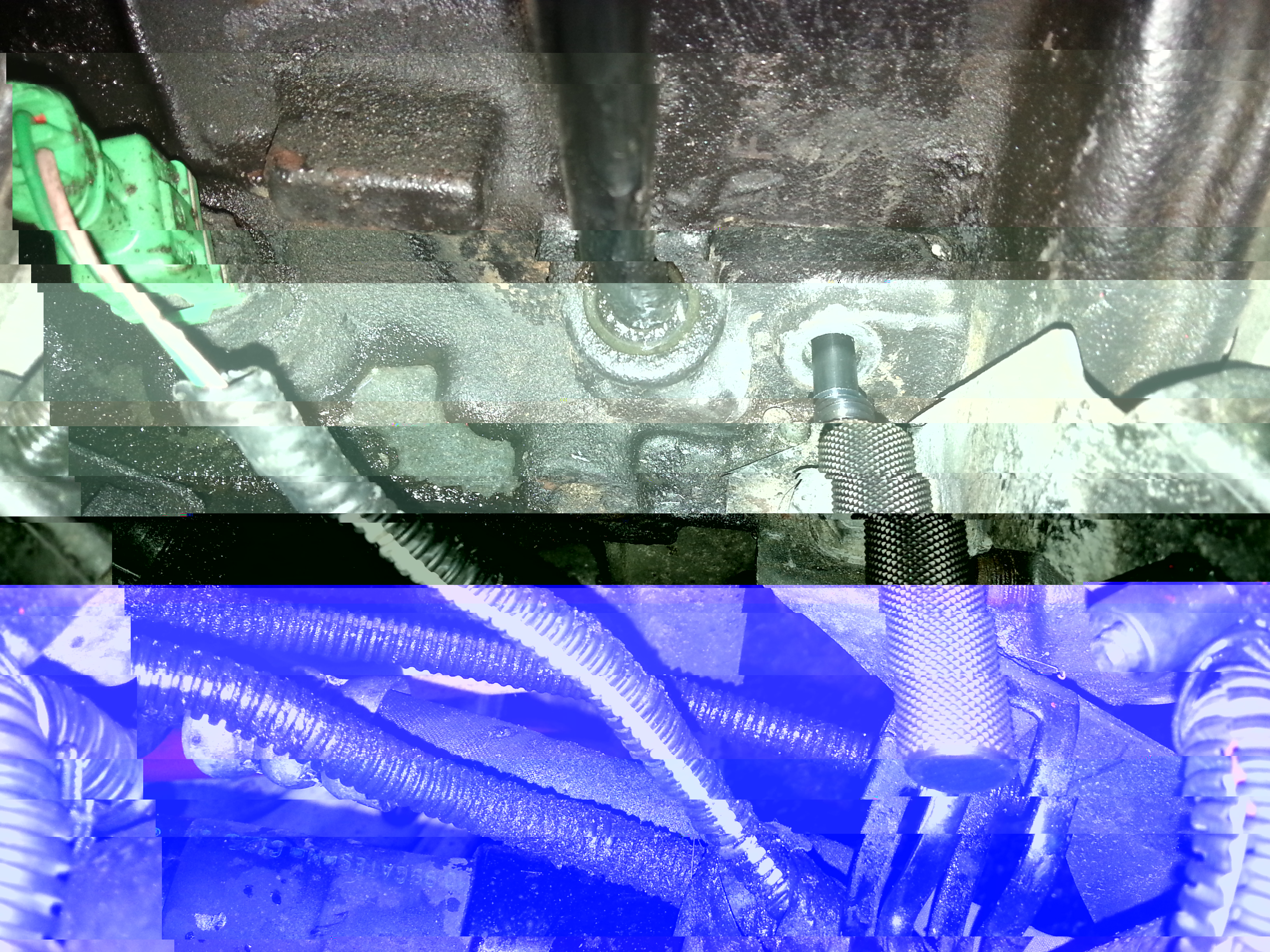

4h pour avoir ce P......... de ...................M........................de boulon pour bloquer le villebrequin ....................jamais vu ça de ma vie
Obliger de demonter toute la face avant du camion pour acceder et degager ce boulon au burin ............................

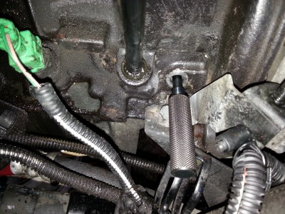

l'outil de blocage des AAC est en place ................la poulie damper est desserée ................par contre la pige du calage vilo ne rentre pas a fond ..............mais bon je ne suis pas dans un trou d'equilibrage apparement !!!!
Re: bruit moteur 16v
Eh oui voilà ce que çà donne quand cette vis est montée au frein filet
( j'en cause justement dans un autre sujet ! )
- anciensafraniste
- Messages : 1974
pontiac a écrit :...
Eh oui voilà ce que çà donne quand cette vis est montée au frein filet![]()
Oui j'ai penser a toi ......................j'ai meme du la chauffer a mort pour la decoller !!!!!

bon voila ......................poulie dephaseur changée ..........................fini ce bruit de casserole
Mais ...........car il y a un mais .................il demarre au quart de tour ................mais tourne mal au ralenti et tremble pas mal ...................instable avec des " bout .bout ......bout " a l'echappement ........
je craint de devoir redemonter la distri
j'ai fait une video je la mettrai en ligne par contre le son est different ( tres aigue sur la video ) chose qui n'est pas en realité

salut Eric
oui je le crain mais j'ai eu aussi un bruit de ferraille

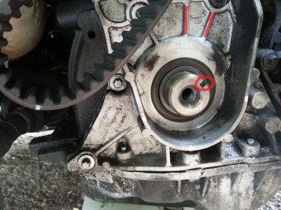

pourtant a la main ca tourne nickel ....pas de blocage ........la je viens de tout redemonter mais j'ai l'impression que mon vilo n'est pas a sa place , alors que la pige est dedans et vissée
le faux emplacement de clavette devrait etre entre les deux traits rouges !!! comment le ramenner a sa place ?

et la tes aac sont calés?
ESPACE 3 ,2.2 dt ,rte JEOE05
(vendu)
et la meute de sangliers au p'tit matin !!
(vendu)
- anciensafraniste
- Messages : 1974
oui l'outil de calage des AAC est en placechgreg59 a écrit :et la tes aac sont calés?

Le vilo n'est pas bien calé, l'emplacement de la clavette doit être bien en haut " à midi "
Espace lll 2.0l 16v Année 2002. CT le 04/O5/2012. 2OO.000 Km. Moteur F4R 140 cv, type JOEL.
STOP
faut pas dire n'importe quoi...
C'est pas la clavette du vilo qui donne le repère
Mais le marquage SUR LA POULIE de la courroie de distribution
Donc remet la et tu verra son repère de suite !
STOP

si je met mon vilo dans la position preconiser , la pige ne rentre plus completement donc je tombe dans un trou d'equilibrage !!!!!!
est ce que je peux faire un tour au vilo avec les AAC calés ???????? je pense pas mais bon

Petite question bete ........................ma poulie dephaseur n'aurait pas ete mal positionnée ?????
Contacte moi par mail... tu sais où le trouver...
J'ai retrouvé la doc...
Effectivement sur le F4r ( contrairement aux autres moteurs ) le repère ne se fait pas via la poulie de distribution mais bien sur l'emplacement de la clavette !anciensafraniste a écrit :[la je viens de tout redemonter mais j'ai l'impression que mon vilo n'est pas a sa place , alors que la pige est dedans et vissée
Dans ton cas c'est pas du tout aligné...
Ne cherche pas a faire un tour au vilo mais une "marche arrière" ( sens anti horaire, pas bon mais pas le choix ! ) jusqu’à l'aligner en face de son repère... ( voir la doc )
Ensuite 4 ou 5 tours a la main histoire de voir si rien ne bloque...
En espérant qu'il ne soit pas déjà trop tard et que tu n'ai pas le probleme de "ph21"...

pontiac a écrit :Effectivement sur le F4r ( contrairement aux autres moteurs ) le repère ne se fait pas via la poulie de distribution mais bien sur l'emplacement de la clavette !anciensafraniste a écrit :[la je viens de tout redemonter mais j'ai l'impression que mon vilo n'est pas a sa place , alors que la pige est dedans et vissée
le faux emplacement de clavette devrait etre entre les deux traits rouges !!! comment le ramenner a sa place ?![]()
En espérant qu'il ne soit pas déjà trop tard et que tu n'ai pas le probleme de "ph21"...https://www.passion-espace-club.com/view ... =8&t=26685
Je pense qu'il y a eu des degats .....................le moteur lance mais refuse de demarrer .......apres le bruit de ferraille , je pense que des linguets ont du degager .........je vais deculasser en courant de semaine !!!
