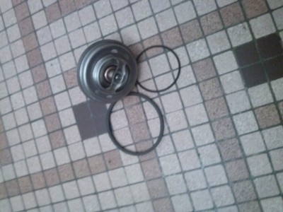

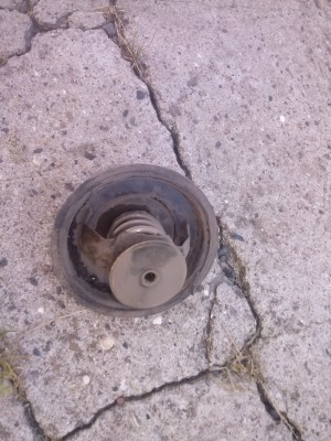

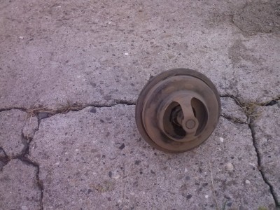

l'état de l'encien carlosta
le nouveau
la sonde thermo contact
après quelque jour aucun souci, le moteur se refroidie correctement aucune perte de ldr
vendredi j'ai prévue de re vidanger le circuit pour mettre un ldr de qualiter
Scénic III TCe 130 Bose

1 - avez vous teste l'ouverture du thermostat dans l'eau bouillante ?
2 - maintenant, avec le nouvel thermocontact, les ventilos se metent en marche ?
cris59
Messages : 1172
Re: moteur chauffe et ventilo ne se déclenche pas
Message non lu par cris59 »
l'espace a écrit :ok.
1 - avez vous teste l'ouverture du thermostat dans l'eau bouillante ? oui après le nettoyage dans du vinaigre blanc mais il ne souvre pas meme a la main c'est trés dure
je ne les est pas encore vue ou entendue fonctionner car j'ai pas fait assez chauffer le moteur il monte jamais au trait blanc avant la zone rouge
même d’habitude je ne les entend pas :lol: a par une seule foit dans une cote avec une remorque est deux moto
