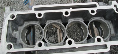

Bon j'ai pu tenté le test entre 2...
Négatif
Rien ne vaut le travail manuel... lame fine de cutter ( SANS attaquer l'alu ! ) et papier 1000 a l'eau
Négatif

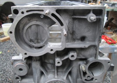

Re: [J6R] refaire le moteur
j'ai trouvé :
très efficace, ponçage au papier 400 à l'eau ensuite
pour le joint de pompe à eau, j'ai du aller au ciseau
tellement c'est épais et collé
demain dernier nettoyage du bloc

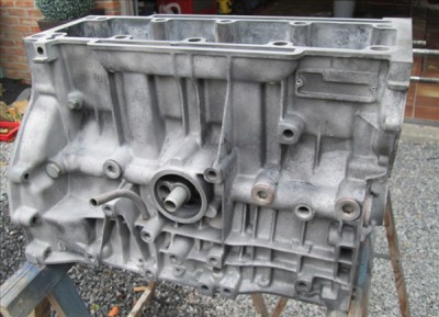

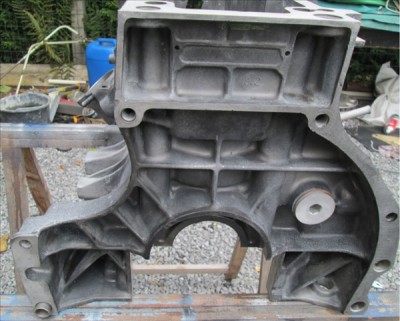

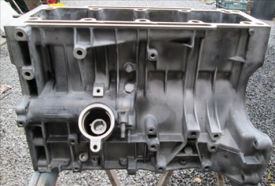

- Messages : 10571
voilà, je suis arrivé au bout des joints...
passage papier 400, impeccable
niveau pompe à eau, quelques joints superposés avec des couches de colle entre ... pfffff m'a bien fait suer mais c'est fait
rinçage à l'eau claire et séchage au compresseur
demain, peinture si tout va bien et j'attaquerai la culasse
ps : je cherche une plaque moteur J6R 234 ...dès fois que vous en auriez une sur un bloc qui traine

Je n'avais pas vu les images, beau boulot

beau boulot même pas une goutte d'huile
bonne continuation
