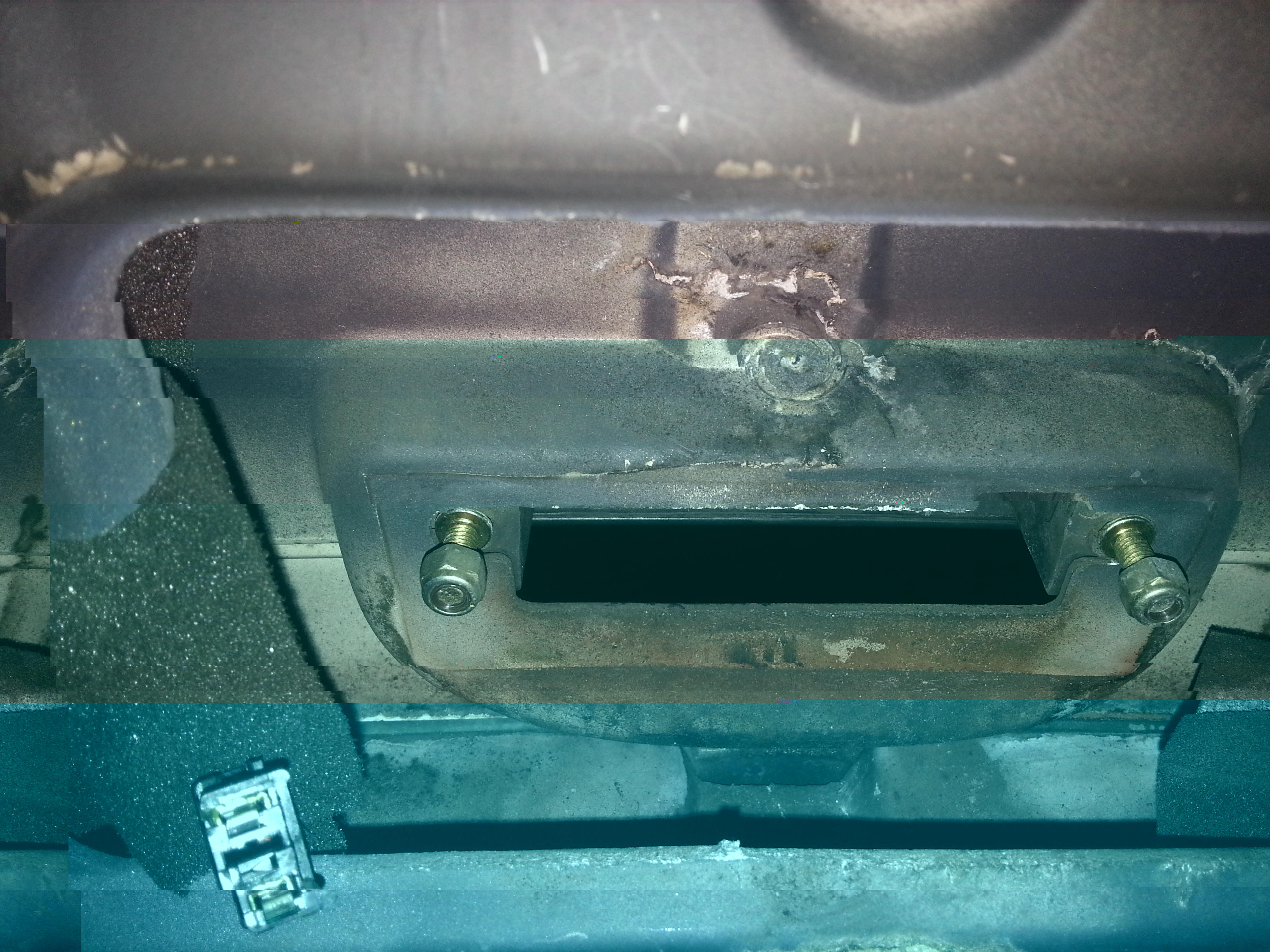

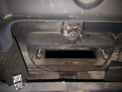

Et encore une question ! :mrgreen:
Comment retires-t-on le bandeau plastique au bas du hayon ?
Il est clipsé sur les côtés, mais ça résiste au milieu..... Y aurait-il un système.... "antivol" ??? :roll:
Re: Démontage du camion, SNIFFFF !!!!
EAime a écrit :Bonjour,
Oui... 2 écrous de 8 au niveau de la poignée... accessibles de par l’intérieur du coffre :wink:
+10000
oui et ça maintient la poignée d'ouverture exterieure du hayon en meme temps
une photo de celui que je demonte actuellement

Salut à tous!
voici 3 photos du bandeau car plusieurs agrafes ont cassées:
direction renault demain pour acheter le sachet et voir le bandeau complet car les attaches sont cassées elles aussi!
