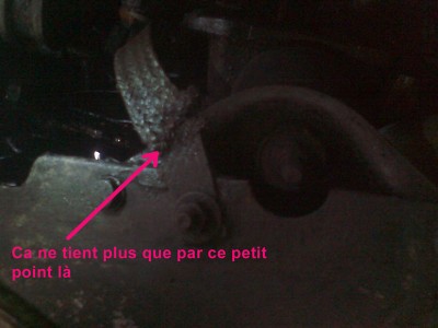

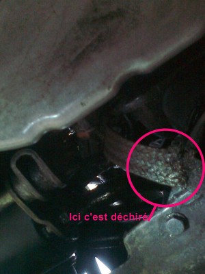

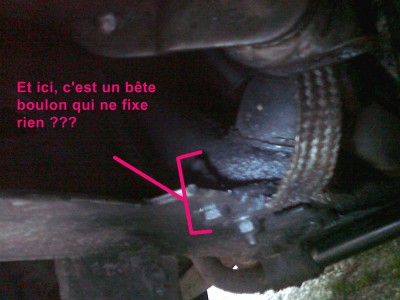

J'ai passé des heures carrées sous la voiture à scruter le moindre fil, jusqu'à ce que je prenne une grosse goulée grasse, amère, noire et visqueuse dans la bouche ! :shock: J'ai décidé de tout nettoyer : bien m'en a pris car j'ai pu voir une grosse tresse qui est presque décrochée : J'ai essayé de faire des photos que voici :
La première : la tresse (sous la voiture à côté d'une sorte de "cloche")
La deuxième : La tresse dans son contexte
Le troisième : un boulon qui ne semble servir à rien et qui tourne dans le vide (Devrait-il y avoir un câblage électrique quelconque dessus ???)
Ca pourrait être ça, ma panne ? Et si c'est ça, comment raccrocher efficacement ce bout de tresse (y'a pas du tout de "mou" quand je tire un peu dessus, et avec quoi la raccorder ? (C'est gras et je n'ai rien pour souder...)
Merci de l'intérêt que vous portez à me secourir...

comme deja dit plusieurs fois; un compartiment moteur propre = pas des ennuis
enfin
vous avez a BIEN regarder l'etat des supports du moteur et boite, je crois q'ils sont en fin de vie, sinon deja...
au choc du cable casée, le groupe motopropulseur a bouge plus que prevu et a cassée la masse sur le moteur
donc, apres un bon netoyage au karcher en eau bouillante, la masse sur le moteur a refaire
mais, ça c'est valide seulement pour le demarreur qui se lance pas
pour les autres consumateurs ??? difficile a dire sans voir " de visu" ... :wink:
je vous reccomande de faire des photos plus larges, si possible, peut etre q'on voit des autres choses a vous signaler

pour la tresse de masse moteur, a defaut de la souder, il est possible de la rallonger en rajoutant un morceau recuperé en casse :
degraisser avec de l'acetone ou de l'essence les 2 morceaux et les attacher avec un bon serre cable;
pour le boulon qui tourne fou, pas grave , il ne servait qu'a tenir une protection plastique.
mais ce ne sont pas la les causes du souci electrique !

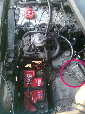

je pense qu'il est possible qu'il soit responsable d'un court circuit et qu'il ai flingué un fusible

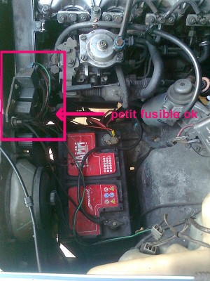

a proximité de la batterie, il y a un bornier fixé a la caisse sur lequel viennent des gros fils rouge dont un qui vient en direct de la batterie;
dans ce bornier il y a un gros fusible : a verifier...

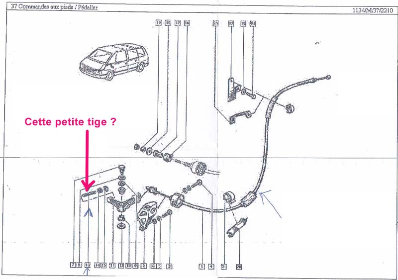

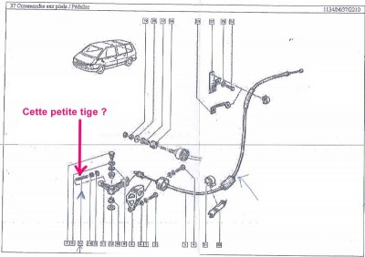

Pour revenir au sujet, ton souci electrique vient surement de cette tresse, à chbger en ayant aussi changé ou vérifié les supports moteur et ou le limiteur de mouvement devant le moteur, sinon cela va recommencer :(
Vérifie aussi que la petite tige entre le cable et le levier d'embrayage est toujours là (derrière la culasse) car si le système anti chute est fatigué (fort probable :( ) , elle aura disparu lors de la casse du système de rattrapage et de la détente du cable ....
Bon courage ;)

ha oui, avec tout ça, je réalise que j'ai oublié d'inspecter la platine des fusibles...
Que disait donc ce troisième message ? :mrgreen:

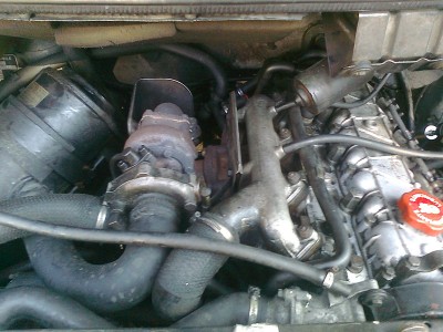

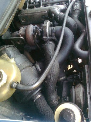

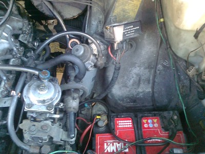

Voici enfin des photos du moteur ...

si on peut faire simple, pourquoi faire complique ?
seulement en faisant une comparasion entre la durabilite, la fiabilite, et la dépréciation du valeur de marché entre l'espace II et le IV? deja c'est hilaire
si on pense au impact ecologique et energetique, et economique pour l'acheteur, c'est plutot de pleurer ... :mrgreen:
vu que vous etez adepte de la médecine naturelle, l'histoire de netoyage des mains, je crois que vous avez compris le mechanisme ... :wink:
EDIT; nous etions 3 a ecrire simultanément, pas de pb
donc:
1 = si vous voulez m'indiquer des liens pour apprendre sur l'impact eco du huile de palme, je vous remercie d'avance, c'est bon a savoir en plus toujours
j'ai ecrit " huile de palme de recup" ... :wink: vu votre retour, etant du recup, on reutilise la 2-nde fois un produit, donc pas besoin d'utiliser un autre, au fin du ce cycle d'utilisation, l'on melange au sciure et l'on mets a bruller .
2 = c'est pour ça que je vous ai demande de nous expliquer en clair et detaille votres dispo d'outilage , place et connaisances, pour savoir comment vous conseiller ; comme exemple, un cric a rouleaux vous avez ?
3 = pour la tresse, soit vous avez acces a une cassée pres de chez vous, a un ferailleur, a un electricien ou magasin des furnitures electricite; selon votre reponse on peut vous dire en plus

Ta tresse s'appelle tresse de masse moteur ;)
Tu peux récupérer cela n'importe où a condition que cela soit au moins aussi grand et épais.

Bonjour camion rouge,
le câble était à sa place mais cassé. C'est moi qui l'ait mis dans cette position pour la photo...
Je vais de ce pas à la chasse au gros bornier...
Je reviens de suite...
Voilà j'ai trouvé des trucs : une grosse boite fixée au chassis avec un gros fils rouge : C'est marqué dessus temporisateur de préchauffage... Est-ce que c'est ça ?
- Si oui, je débranche la batterie, j'ouvre ce boitier et .... ?
- Si non, il serait où ce gros fusible ?
Ou bien mais je suis presque sûre que ce n'est pas ça, il y a bien cette platine avec ses relais et un (petit) fil rouge muni d'un fusible...
A part ça, auriez-vous une astuce simple pour raccorder efficacement la tresse déchirée sans souder (j'ai rien pour souder) même provisoirement pour pouvoir démarrer et cahoter jusque chez le mécano ? Une idée de bidouillage ?

:!: pour moi, le trajet du fil du negatif est a changer, pas en proximite du borne positif ( si au cause des vibrations le PVC va s'usser/froter/couper, bonjour le feu d'artifices et je crois pas que vous avez un extincteur toujours dans la voiture), et de refaire les conections entre le cable et fiche :!:
Bon courage ;)
En fait au moment de la casse, (en route, heure de pointe, rond point..) J'ai pensé spontanément qu'il s'agissait de la casse du rattrapage...
Ensuite rentrée à la maison, j'ai trouvé le câble d'embrayage cisaillé... Donc si le rattrapage est intact, (ce qui n'est pas encore avéré) la biellette (petit axe, petite tige) est normalement toujours en place. J'ai noté également qu'il conviendrait de la graisser au graphite... Mais tout ça, je demanderais au mécano qui lui, est équipé. Mon soucis immédiat, c'est de démarrer avec mes maigres moyens et de conduire le petit malade jusqu'à l'hôpital...
Donc je me concentre sur cette histoire de tresse en premier...

si vous avez cet type de commande boite, c'est pas la petite tige qui doive etre graisse, il faut graisser le vis, les rondelles qui sont dans le trou du levier de renvoi
si pas demonte de beaucoup de temps, en premier coup seulement metre des goutes d'huile pour graisser et aider l'huile a couler en bas, pour decoincer le filetage dans le corps du boite
vu que nous sommes au boite, de combien date votre dernier controle du niveau huile de boite ???
pour la tresse, j'attends votre reponse :wink:

@ bellelurette
Oui, c'est bien celle là ;)

bonjour,
pour ce qui est de la tresse , il suffit de degraisser /nettoyer avec de l'acetone ou de l'essence et de raccorder une nouvelle tresse ou un morceau de tresse avec un serre cable bien serré et , ensuite, raccorder la nouvelle extremité au chassis;
il est evident que cette reparation est temporaire et il faudra remplacer cette piece :!:
