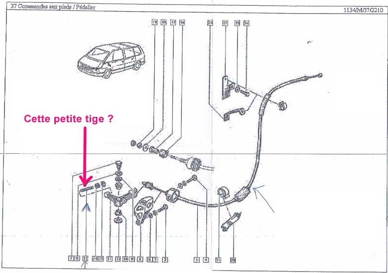

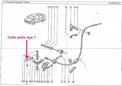

Pour revenir au sujet, ton souci electrique vient surement de cette tresse, à chbger en ayant aussi changé ou vérifié les supports moteur et ou le limiteur de mouvement devant le moteur, sinon cela va recommencer :(
Vérifie aussi que la petite tige entre le cable et le levier d'embrayage est toujours là (derrière la culasse) car si le système anti chute est fatigué (fort probable :( ) , elle aura disparu lors de la casse du système de rattrapage et de la détente du cable ....
Bon courage ;)
En fait au moment de la casse, (en route, heure de pointe, rond point..) J'ai pensé spontanément qu'il s'agissait de la casse du rattrapage...
Ensuite rentrée à la maison, j'ai trouvé le câble d'embrayage cisaillé... Donc si le rattrapage est intact, (ce qui n'est pas encore avéré) la biellette (petit axe, petite tige) est normalement toujours en place. J'ai noté également qu'il conviendrait de la graisser au graphite... Mais tout ça, je demanderais au mécano qui lui, est équipé. Mon soucis immédiat, c'est de démarrer avec mes maigres moyens et de conduire le petit malade jusqu'à l'hôpital...
Donc je me concentre sur cette histoire de tresse en premier...
Ensuite je ferais une compil de tous les conseils, et je demanderais au docteur auto de la soigner.... Elle craque de partout ma cocotte, il faudrait bien que je la remplace, mais j'ai pas le coeur...

si vous avez cet type de commande boite, c'est pas la petite tige qui doive etre graisse, il faut graisser le vis, les rondelles qui sont dans le trou du levier de renvoi
si pas demonte de beaucoup de temps, en premier coup seulement metre des goutes d'huile pour graisser et aider l'huile a couler en bas, pour decoincer le filetage dans le corps du boite
vu que nous sommes au boite, de combien date votre dernier controle du niveau huile de boite ???
pour la tresse, j'attends votre reponse :wink:

pour ce qui est de la tresse , il suffit de degraisser /nettoyer avec de l'acetone ou de l'essence et de raccorder une nouvelle tresse ou un morceau de tresse avec un serre cable bien serré et , ensuite, raccorder la nouvelle extremité au chassis;
il est evident que cette reparation est temporaire et il faudra remplacer cette piece :!:
