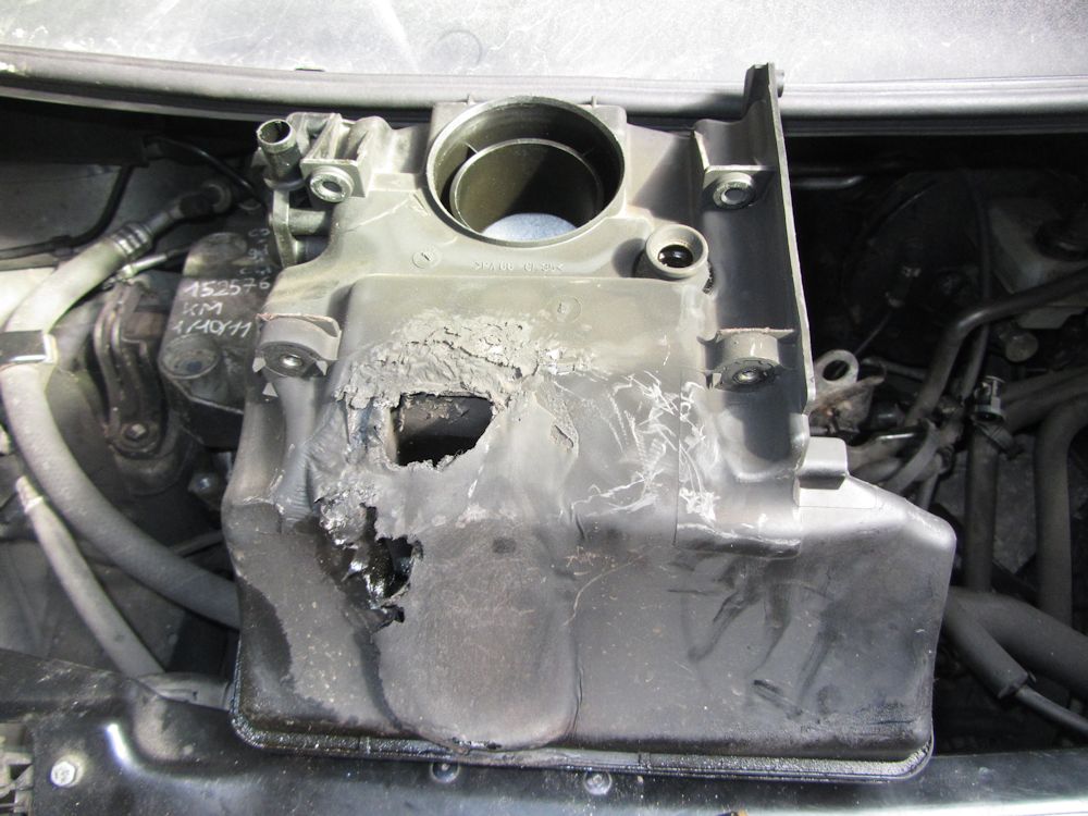

Bon c'est fait collecteur d'échappement cassé en deux comme BraqiosoR
Il y avait un bruit suspect depuis un bon moment mais d'un coup c'est devenu très fort :lol:
Par contre chose étonnante au démontage, je constate que la boite a air (derrière le boitier papillon) à pris un gros coup de chaud !
C'est déjà arrivé à quelqu'un ça ?

Messages : 20440
Re: Comment enlever le pare-feu du collecteur
ccante a écrit :Bon c'est fait collecteur d'échappement cassé en deux comme BraqiosoR
:shock: :shock: :shock:
Pfiout !! C'est ton collecteur qui l'a cramé !! En tous cas, tu as eu chaud !!! :wink:

Voila c'est fait, collecteur d'échappement et boite a air changés, j'en ai profité pour changer la sonde lambda et les bougies vu que j'avais un peu de place.
Finalement descendre le moteur est plutôt simple et donne un bon espace de travail (si l'on peut dire).
Le camion tourne bien, par contre j'ai un ralenti bien plus haut à l’arrêt, je ne vois pas d’où ça peut venir :cry:
