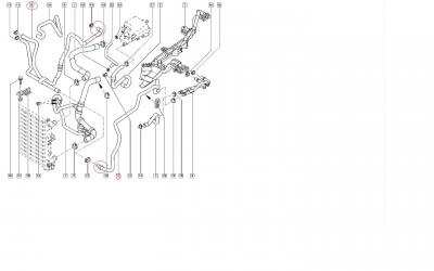

Enfin de retour en France, je me suis résigné à laisser la voiture dans le sud chez des amis. L'alternateur d'occasion à tenu 400km et le moteur tournais en mode dégradé. J'ai fini ma route en rachetant 2 batteries neuves.
On peut facilement faire 200km avec un alternateur hs en journée en éteignant tout dans la voiture (une info qui peux aider les prochains). J'avais branché mon voltmètre sur la batterie (avec une rallonge de fil) et je pouvais lire la tension en continu, en gros chaque 10km 0.01V de consommé.
Les clignotants fonctionnent à nouveau, les 6 ampoules avaient grillés. Le chauffage fonctionne à nouveau aussi (là j'ai rien fait, peut être que la voiture à eu pitié de moi). Les lève-vitres avant sont toujours en panne.
Et concernant les 2 traits à la place de l'indication de vitesse c'est en fait le calculateur ABS qui donne cette info. Comme il est hs je n’ai pas la vitesse indiquée.
Je sais plus ou j'ai vu une personne remplacé son alternateur à refroidissement à eau par un classique à air. Quelqu'un ne l'aurais pas vu? Vu la longévité de ceux ci je tenterais bien de mettre un classique refroidit à air.

si regarde sur le forum davidWRT la fait le changement d'alternateur

Rwt vincenzi1vincenzi1 a écrit :Bonjour,
Oui effectivement j'ai fait la modif qui est tres simpe a faire.

Oui "rwt" j'ai mis 10 minutes avant de trouver.
Pourrais tu expliquer un peux la démarche Davidrwt? Comment as-tu shunter le circuit de refroidissement?
Aurais tu une photo?

Salut,numerobys a écrit :Oui "rwt" j'ai mis 10 minutes avant de trouver.![]()
Tu supprime les tuyaux repère 8 et tu raccorde l’extrémité du tuyau repère 4 a la place de l'ancien la ou il y a la bague repère 14.
