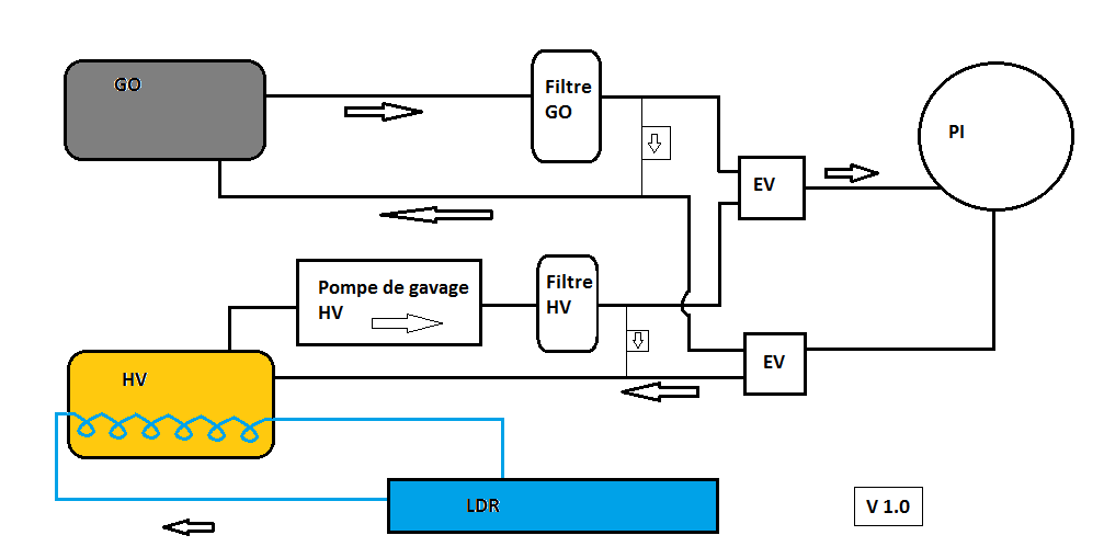

Seul la partie technique m'intéresse, je recolle le schéma de principe de chamie :
Au passage, c'est dingue comme le schéma que tu as fais ressemble à celui-ci:
https://googledrive.com/host/0B2iV_Z5Fm ... incipe.png
J'y réfléchis et vous donnerai mes idées sur la partie électrique (j'en ai déjà quelques unes).
Harry. A+

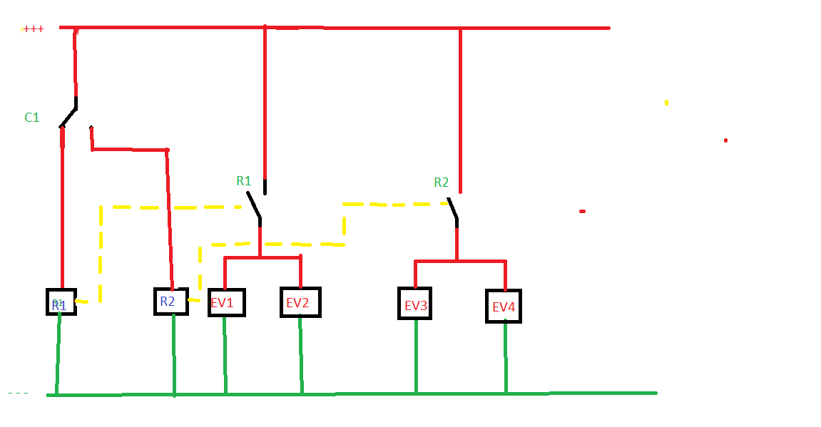

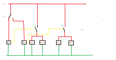

Bonjour.
Il faut 4 électrovannes:
N°1 aller gasoil.
N°2 retour gasoil.
N°3 aller huile.
N°4 retour huile.
Un commutateur à deux positions fixes qui commandera les 4 électrovannes en passant par deux relais afin de penser
au retour en position gasoil avant l'extinction du moteur.
Personnellement, j'éviterai l'électronique vu que tout le monde a déjà du mal avec l'électricité. :D
Je vais commencer un schéma afin d'y voir plus clair.
Harry. A+
harry
Messages : 2322
finition : [Aucun]
Re: [Transfo] Projet rouler à l'huile en bicarburation
Message non lu par harry »
Bonjour.
Un petit schéma de départ simple fait sous paint:
Harry. A+
Chamie
Messages : 63
Enregistré le : 22 mars 2011, 00:44
Message non lu par Chamie »
Sur mon schéma j'ai bien mis 2 EV, une pour l'aller et une pour le retour.
Simple commutation 3 voies entré GO et HV, sortie avec carburant choisi.
Ensuite la commande se fera depuis la carte Arduino (avec un transistor mosfet pour tenir la charge des EV). Normalement pas de relais non plus donc.
Mais c'est de ma faute, j'ai fini la partie électrique faut que je vous montre ça. ^^
Via l'arduino, je gère aussi la température, les seuils et (ma grande fierté) la jauge de carburant HV !!!
J'aurai probablement pas le temps de schématisé ça proprement d'ici le jour de l'an. ça arrive promis. ^^
Merci pour la contribution. :)

D'autres questions d'un ordre plus physique:
Comment gérer la purge de la PI avant la coupure moteur ?
Combien de temps faut-il pour la purger ?
As-tu fais des essais de démarrage avec de l'huile pour connaitre la T° optimale ?
Il est vrai qu'avec la carte Arduino, tu pourras même gérer le démarrage à distance (wifi ou Bluetooth)
à partir d'une page HTML et d'un serveur FTP jusqu'au moment du piratage (tiens, ça me rappelle une histoire avec un espace V :mrgreen: ).
Bon courage et tiens nous au courant.
PS: je viens de lire tes 61 messages, déjà beaucoup de travail fait sur cet espace.
Harry. A+
Messages : 8784
avec le code et le schema, rien de bien compliqué, et rien de cher, une carte vaut 5€...
avec les purges, on se retrouvera avec du gazole dans l'huile, mais faut mieux cela que l'inverse.
pour le temps de purge, je pense qu'il faudra le déterminer empiriquement avec le retour de pompe dans une bouteille..

Salut salut,
Oui bien entendu, le code sera détaillé.
Franchement, Arduino, c'est l'électronique accessible à tous, la prise en main est simple, et la documentation abonde, pour les fainéants on peut juste suivre les tuto sur Youtube, ça roule tout seul.
Alors l'idée est juste de passer par Arduino pour faire ce que je souhaite faire :
- jauge carburant HV
- Acquisition T°C HV
- Gestion des paliers de température
- Commande des électrovanne
- Affichage sur LCD : THV & Niveau HV
Donc pas de fonctionnalité poussé genre module connecté au big data pour faire des stats gérer par un serveur en Chine, non, non, non. ^^
Pour répondre :
@harry :
Pour la purge, comme le suggère grostoto, ça sera au pifomètre. Si de l'huile passe dans le GO, c'est la cata, par contre l'inverse osef.
Donc quand on passe de GO à HV, les deux électrovannes commute simultanément, par contre pour le retour au GO, c'est d'abord l'EV entrée du carburant, puis au bout d'un certain temps (je pensai 1 minute) l'EV de sortie.
Oui, j'ai repris le camion à mes parents, et effectivement niveau entretient c'était pas ça du tout, j'ai pas mal bosser, mais il reste quelque manip critique à faire (courroie de distrib :S).
D'ailleurs tu me fait penser que je parle du défaut injecteur, et que depuis j'ai résolu le souci, faut que je documente ça (surtout que suite à ça le camion a retrouver une pêche d'enfer ^^).
