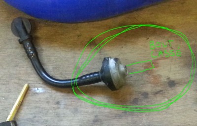

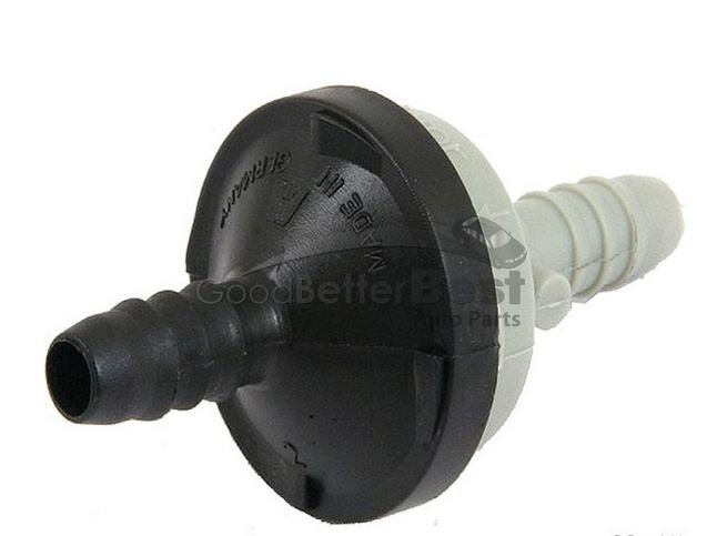

je cherche le nom de ce bidule (HA!!! si seulement j'avais une part-list ...)
c'est un petit clapet anti retour qui est connecté sur la rampe d'air d'admission.
il est situé en N°2 sur la photo

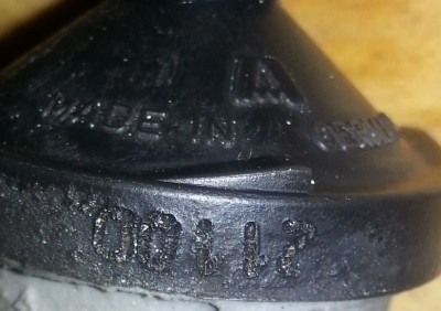

ça doit être standard a un tas de bagnole en tout genre; et renault est vraiment loin de chez moi pour juste aller savoir le nom de code du machin à 1€, ça fait iech...
dessus, il y a écrit "made in germany".
le logo est un A (avec 2 triangle a la place de la barre horizontale
et la ref 21100

alors j'ai ma réponse : ce bidule n'a pas de nom... en tout cas le gars du comptoir n'a pas su la nommer.
Car j'ai finalement profité d'un déplacement dans leur coin pour aller voir et demander : la pièce n'est pas vendue au détail.
c'est le lot complet de durites, T, bidules en tous genre . une pieuvre qui coute 90€. pfff.... "circuit dépollution"
me v'la bien avancé !
ça sent la réparation "home made"

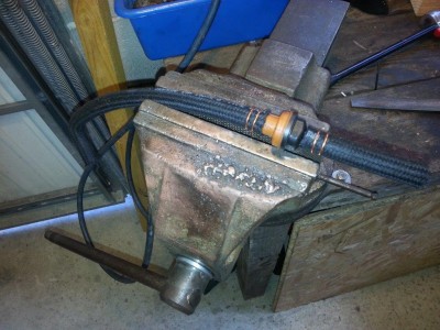

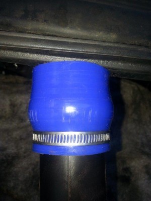

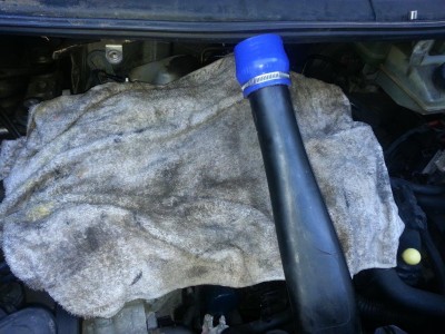

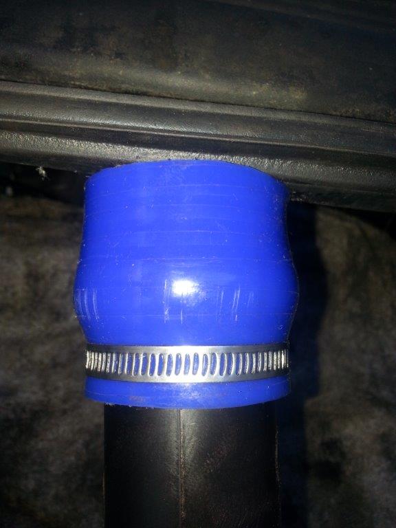

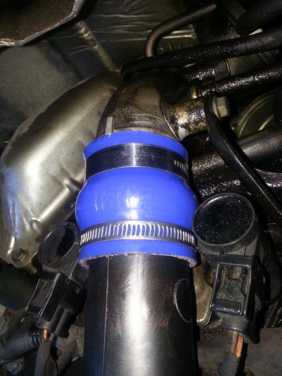

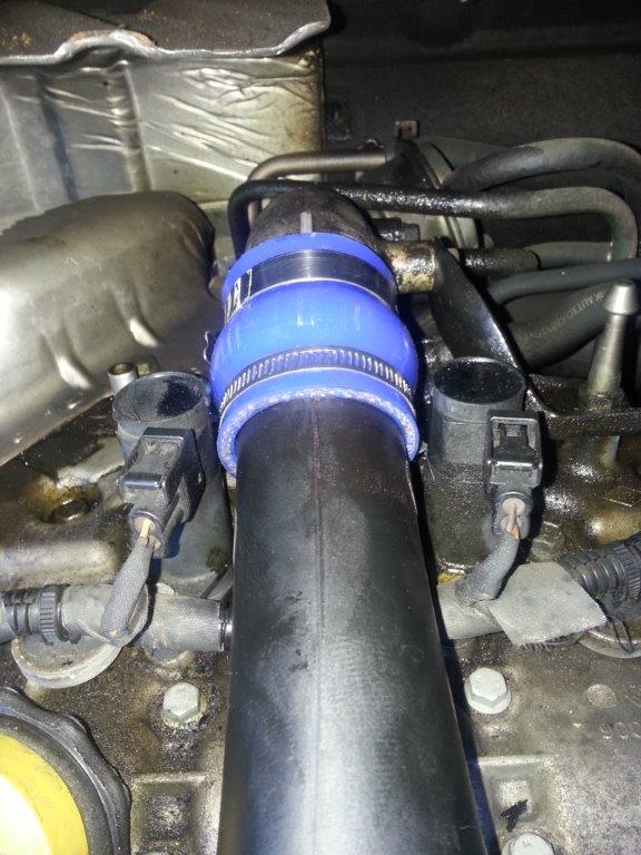

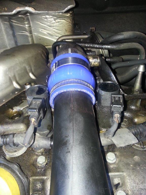

aujourd'hui, réparation de la durite de turbo et le raccord + durite et clapet du reniflard
turbo : un bon gros bout de durite du bon diamètre, entré en force sur le tuyau plastique (préalablement découpé droit et propre avant la cassure) + un petit feuillard inox pour l’empêcher de glisser
enfiché dans le raccord du turbo + le collier d'origine : c'est étanche, souple et ce ne bougera plus jamais !

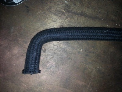

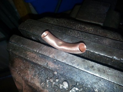

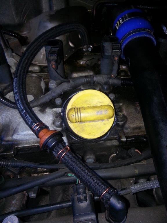

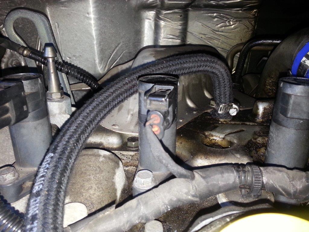

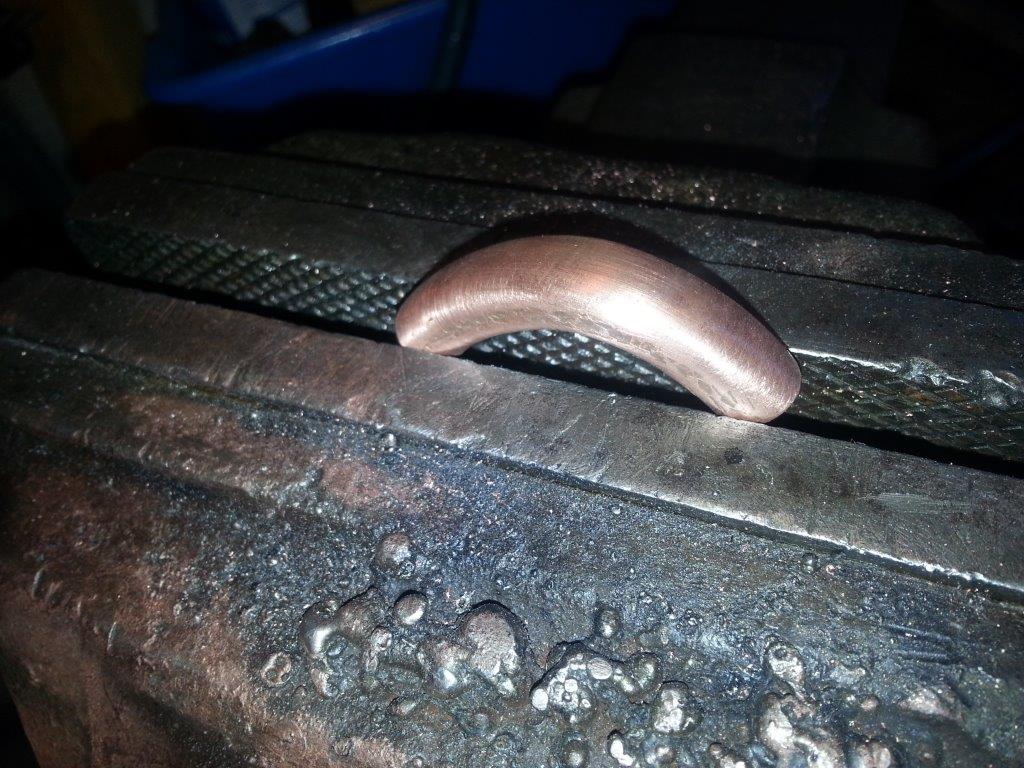

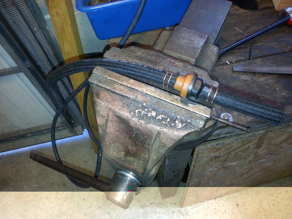

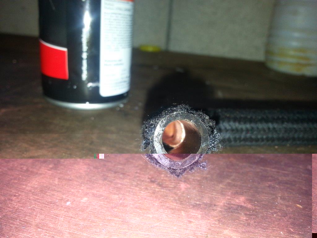

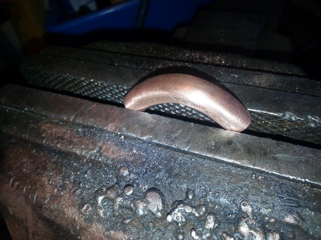

reniflard,
c'est un tube de 10mm inter. j'ai de la grosse durite de camion 10x15, parfait.
par contre, pour éviter que ça ne coince au coude, confection d'un bout de cuivre tordu a 90° pour garder le tuyau ouvert !
le coude n'est pas parfait, mais c'est dur de faire un coude a 90° sur qqs cm sans outils de plombier...
ça va le faire largement comme ca
glissé en force (avec de l'huile) dans la durite
voila une durite coudée !

puis la durite est entrée en force sur les 2 raccords du clapet anti retour + confirmé avec un double ligament de fil de cuivre (fil elec 1.5²)
je ne lui ai pas fait prendre le chemin d'origine sur la culasse : j'ai pris le chemin le moins contraignant pour une bonne longévité
+ un simple ligament cuivre du coté raccord plastique : pas besoin de trop forcer ici..
par contre, du coté culasse : un petit collier inox bien serré.
LA !! ça ne fuira plus !
restera plus qu'a réparer le circuit de dépression antipollution. j’attends le clapet acheté sur la bay (5€ port compris) pour finir.

alors, le turbo : TOP !! plus rien a voir comme comportement. ca tire bien mieux (forcement ..)
le reniflard : echec. la durite est trop "molle" et elle s'ecrase sous l'aspiration.
donc j'ai refait le passage autrement et je l'ai fourrée de tube cuivre diam 10 sur toute la longueur. après essais : OK.
la petite soucoupe volante clapet anti retour, comme je ne l'ai pas encore, j'ai bouché les 2 trous : résultat ; ralenti trop bas, elle cale.
donc j'ai laissé ouvert du coté papillon, ca aspire put... de fort !! mais le ralenti est OK.

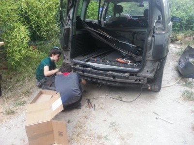

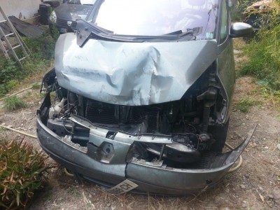

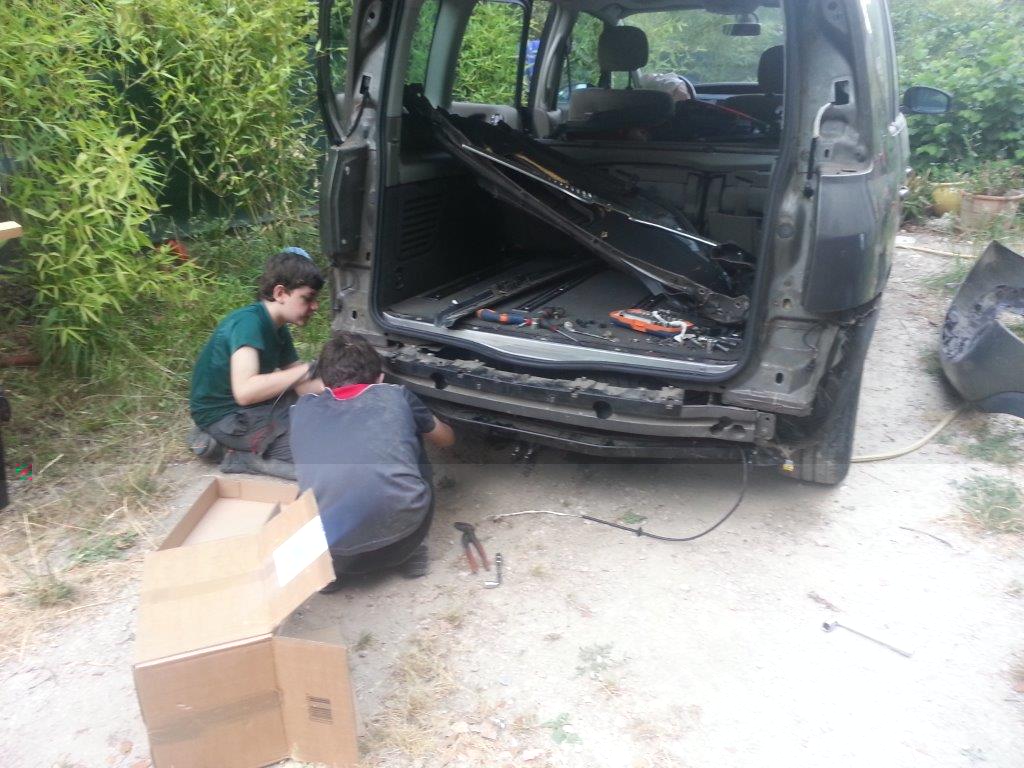

fin de règne ...
dans le Q d'une zafira :-(
1 demi seconde d’inattention sur l'A8 et carambolage, quel c.. mais quel c.. !!
longerons a peine touchés, mais air bags déclenchés, la tableau de bord a bougé un peu = c'est mort.
400 € de frais de remorquage hors de l'autoroute + gardiennage + livraison chez moi (je ne me sentais pas d'y aller avec, même si elle démarre et roule ...)

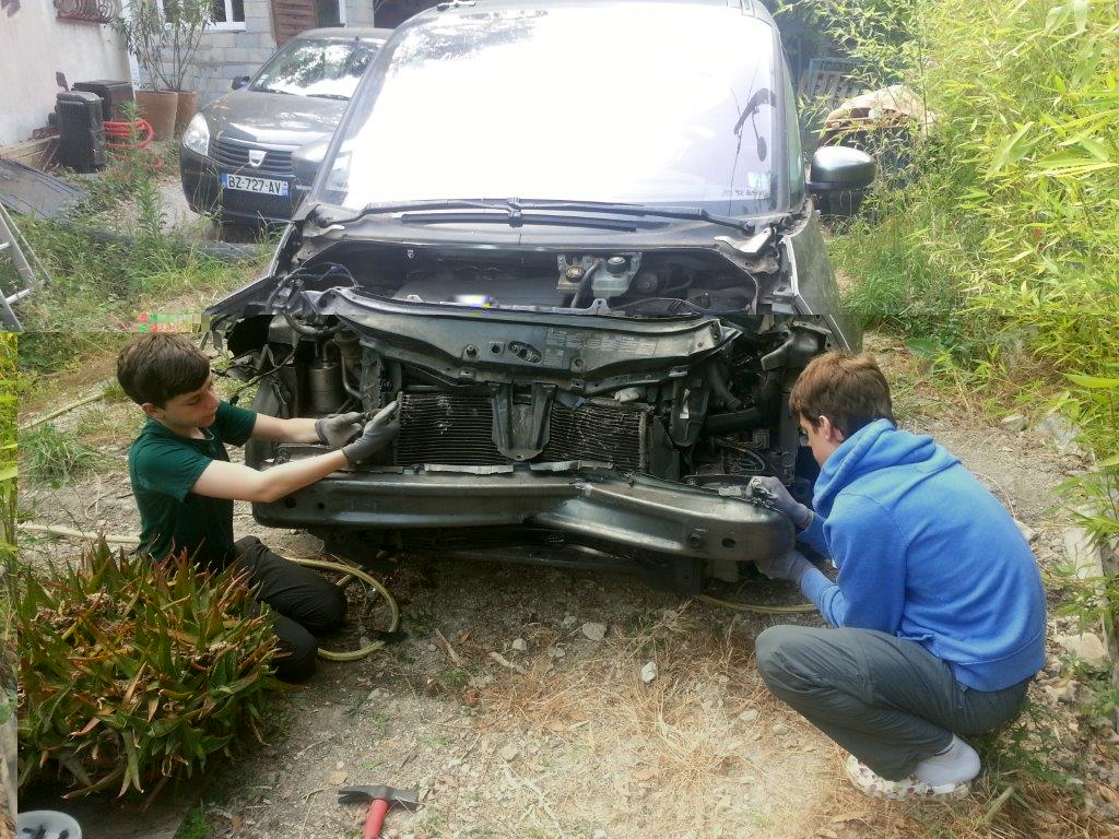

j'ai mis les enfants au boulot pour déposer toutes les pièces montées par mes soins , alternateur, compresseur de clim, etc .. (neuves ou proche du neuf)
et voila

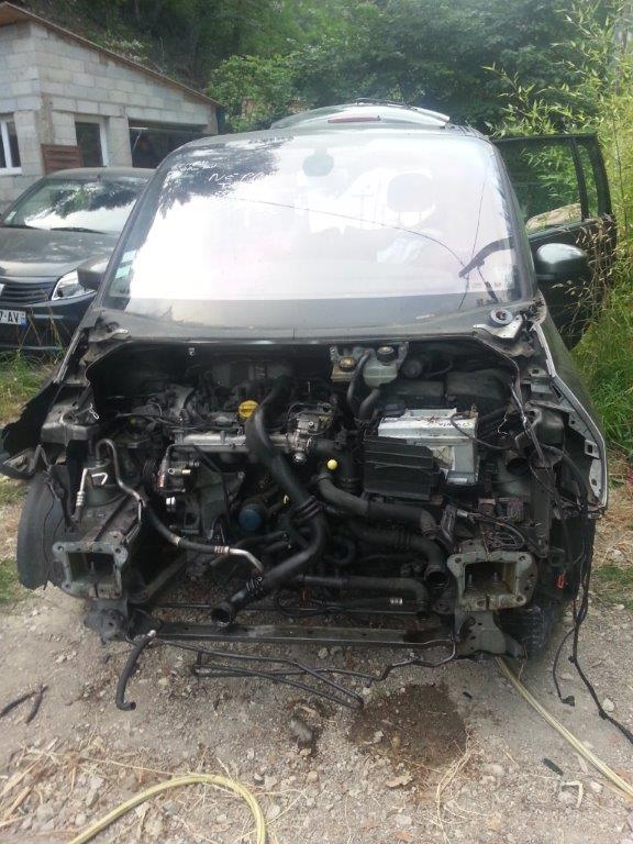

+ tout ce qui est possible de conserver en bon etat de l'autre coté. revente ou attente d'un nouveau camion du genre..
les feux, le bouclier arr, l'attelage (neuf)
puis je vais virer ce que je peux dessus (portières , hayon, etc ..) avant d’appeler un ferrailleur pour virer l’épave
je ne peut pas virer le démarreur et la boite (pourtant les deux fonctionnent a merveille) = je dois la sortir de chez moi, puis de mon chemin ou le dépanneur ne passera pas.
alors si vous avez besoin de pièces, n’hésitez pas, c'est le moment !!!
toute pièces (sauf l'avant...) espace 4 / 2003 / privilège 2.0T proactive de 160.000 km avec un T.O.P, GPS (carte a jour de 2015 sud de la France), toutes options (sauf sièges électrique et chauffants)

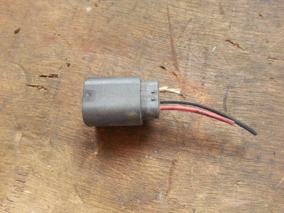

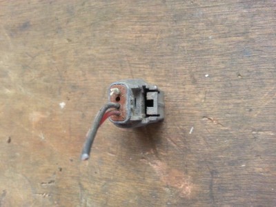

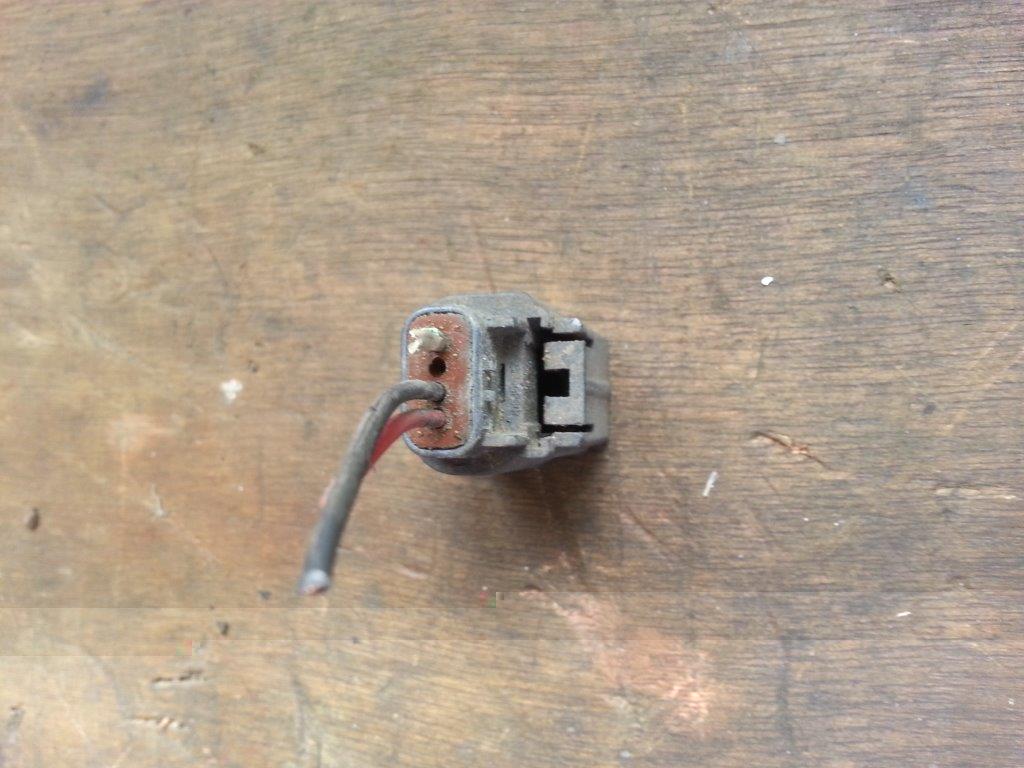

pour la pression des pneus :
juste réparé le bout de faisceau elec sous la bagnole qui donne dans la cosse de récepteur (maladie des espace 4) : un fil coupé insidieusement par le temps (le blanc sur la photo)
bien refait a la soudure + gaine thermo, ça c'est remis en route de suite :wink:

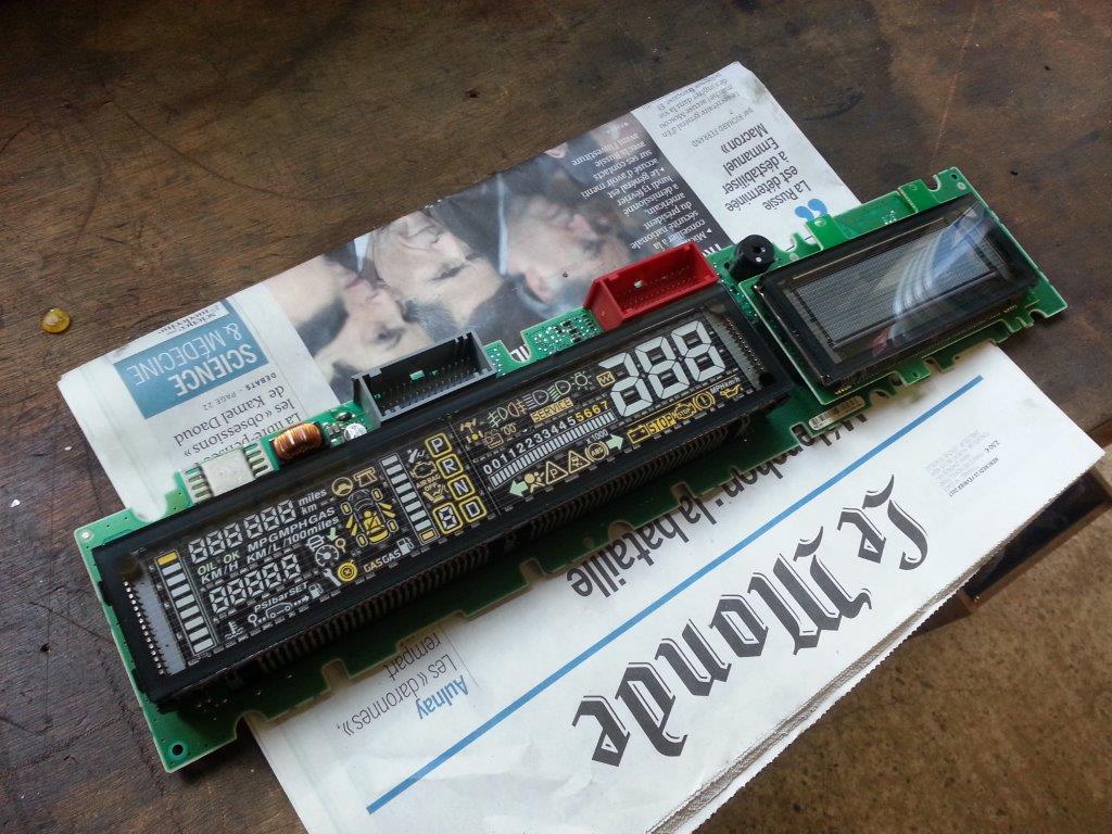

elle avait aussi eu le droit à la réparation du compteur (encore une maladie des espaces ...)
qqs dizaines de micro soudures bien sèches. tout ressoudé, nettoyé et hop reparti pour .... 3.000 km ... jusqu’à la Zafira
