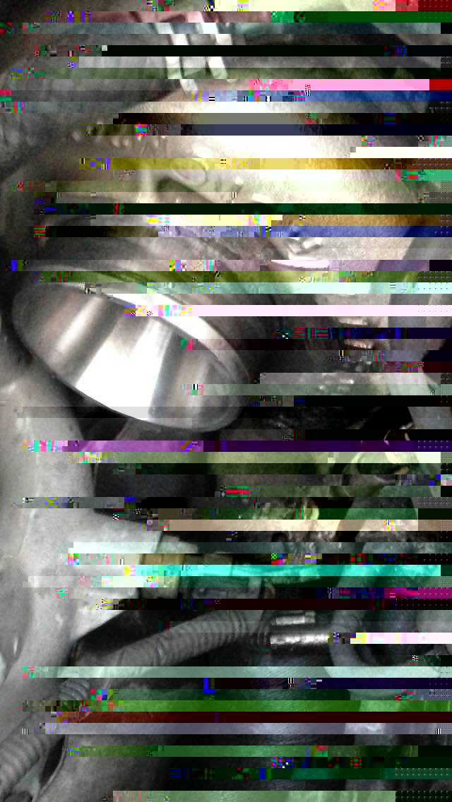

Bonsoir a tous ,
je vien donner des news , voila vue qu'il y a pas d'amelioration j'ai pris les devant :
hier je demonte la durite de turbo ( celle de la boite a air au turbo il y a présence d'huile et du jeux radial donc je nettoie
aujourd'huit je vais acheter filtre a air et a gasoil , donc je redemonte la durite ( que j'ai démonter la veille ) de nouveau de l'huile ( je teste la bonne rotation de l'hélice je constate qu'elle ne tourne pas librement et présente une certaine resistance )
présente de petit copeau de mousse ( celle de la boite a air ) dans le débimettre ( coincé entre les 2 grilles )
je change le filtre et nettoie tous je remonte et je vais faire un essai sur route
cela va beaucoup mieux a voir sur un trajet plus long ( en tous cas sa fait pas de mal )
je vais vous joindre des photos pour que l'on me dise si il es as changer ou pas et une video si j arrive a la mettre en ligne https://www.youtube.com/watch?v=dQ9y1AMK91c

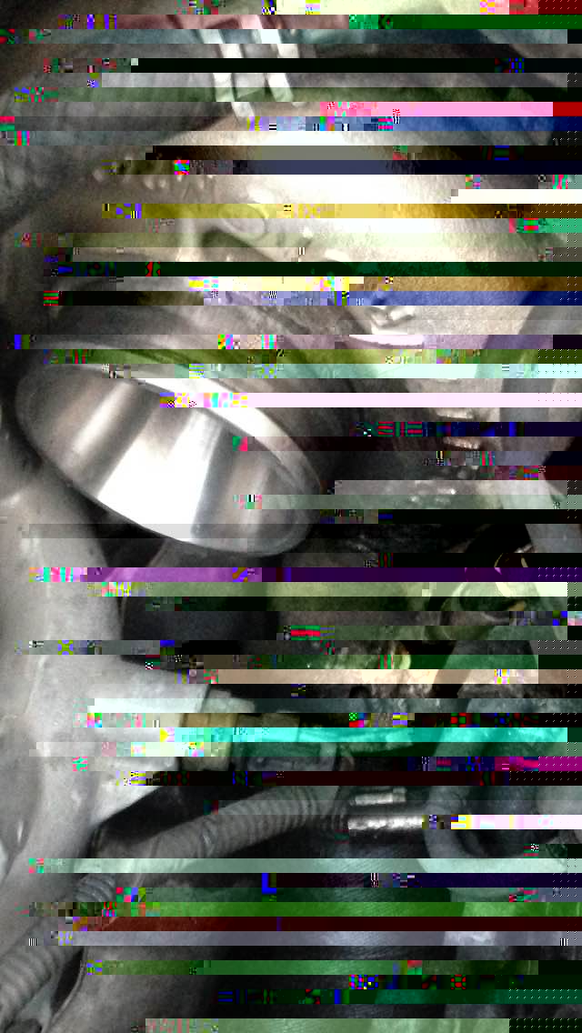

Aujourd'hui changement du porte filtre et filtre GO , il y en avais bien besoin, plus de prise d'air, et presque plus de fumer, il y avait de l eau et une espèce de boue . J'espère avoir réglé le problème df197 ( problème haute pression carburant) avec une basse pression sans prise D air .
Voilà une photo de l ancien filtre
J'ai acheter un nettoyant injecteurs bardahl ( traitement curatif ) de 1l es efficace ?
