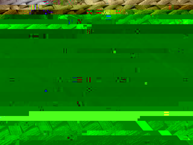

J'ai retrouvé dans mon bazar un axe et son pignon d'entrainement.
L'axe a ripé dans le pignon, on voit la trace.
En mesurant entre arêtes au palmer j'obtiens 9,05 et sur la partie usée 8,36.
En mettant l'axe dans le pignon, il y a du jeu, mais on a l'impression que cela ne peut pas riper.
J'ai mis le pignon dans l'étau et forcé sur l'axe avec une clé à six pans.
En forçant, l'axe ripe dans son logement
p23
