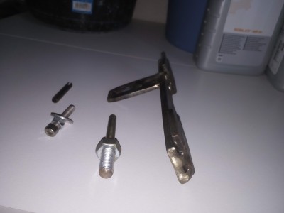

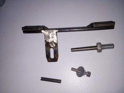

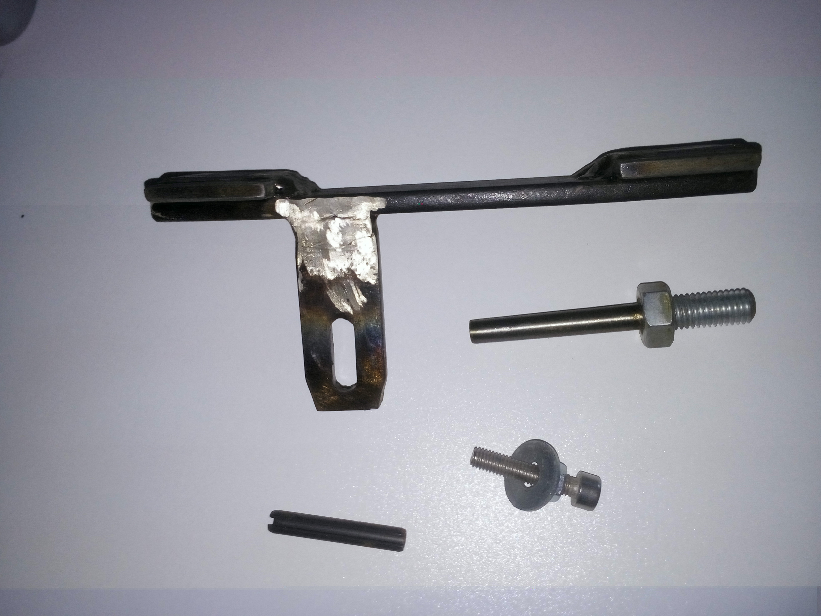

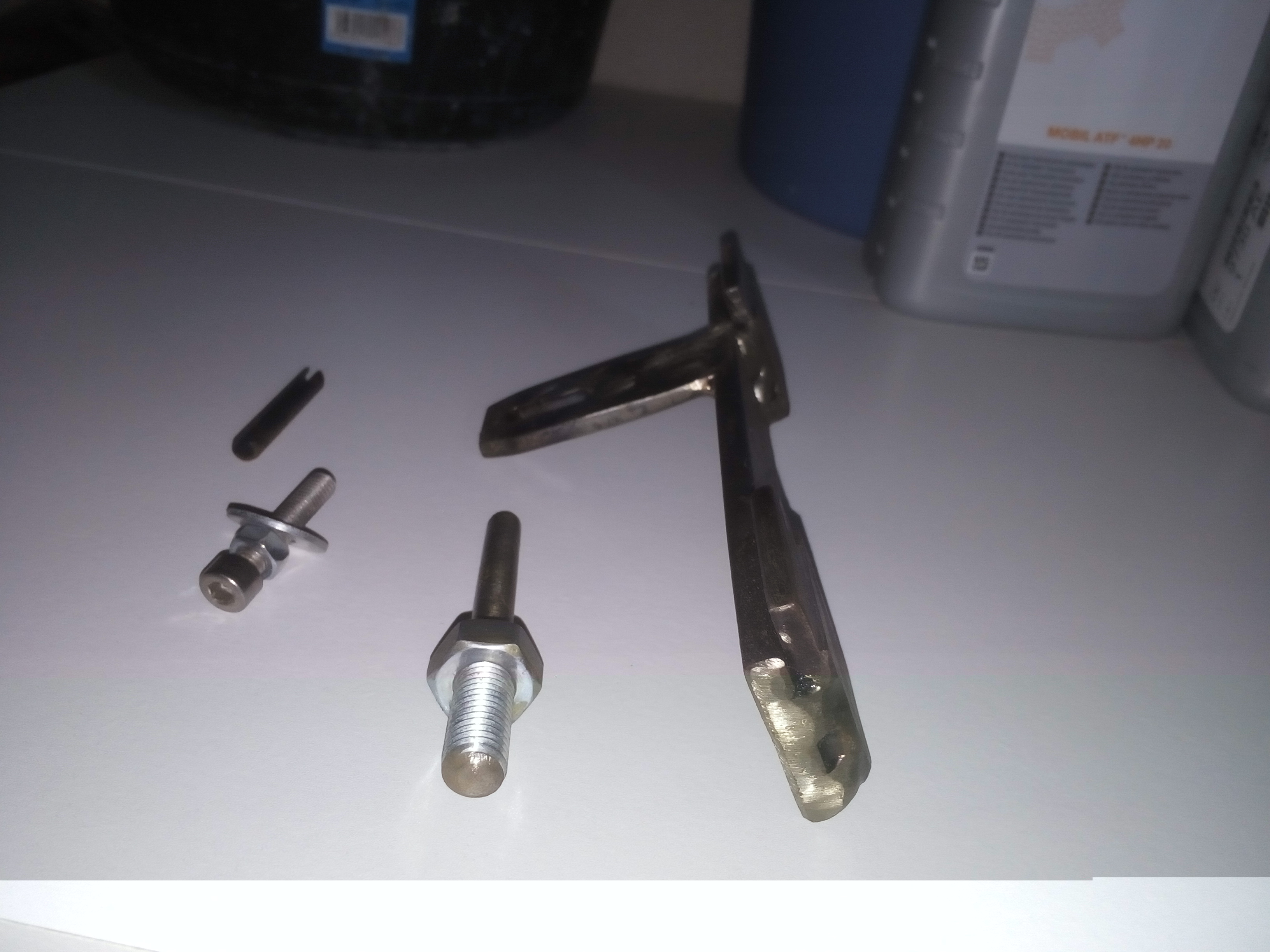

Est ce quelqu'un dans l'Oise ou a proximité aurai les outils de calage pour faire la distribution sur un F4R
Vous remerciant d'avance

Oui, mais fabrication artisanal.
C'est pas de la grande qualité, mais ca a marché sur le mien.
