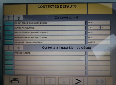

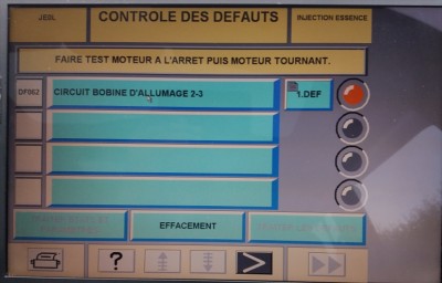

bon, nouvel essai ce jour, il fait mettre "0" dans l'ordre de réparation pour lancer le programme (c'est indiqué dans une fenêtre).
à priori ... bobines 2 et 3 ??
def062
voilà les images
def062
voilà les images
