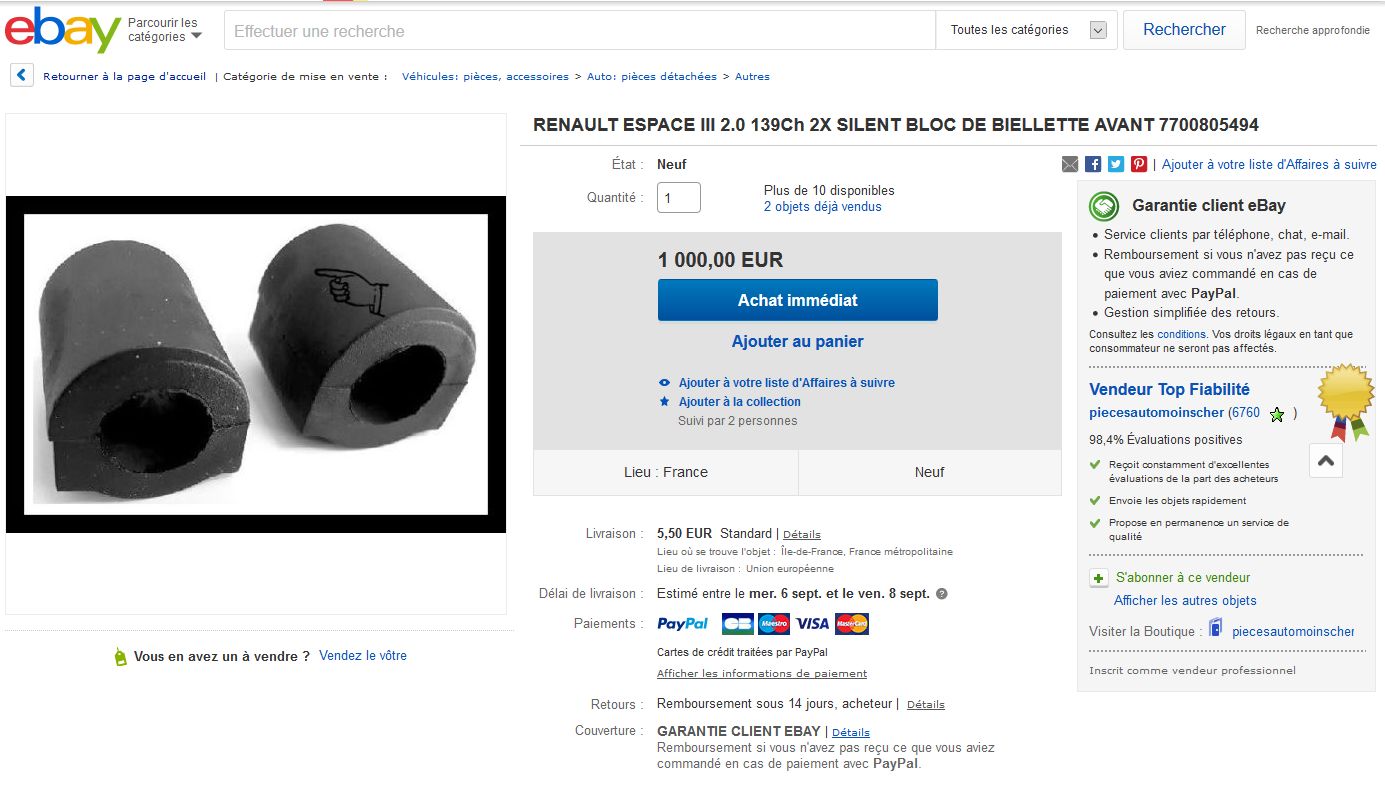

Pilou29 a écrit :Moi je vois le prix, à ce prix là tu changes de voiture c'est moins cher !
Pour ceux qui sont tentés par l'aventure !
Le prix peut faire réfléchir

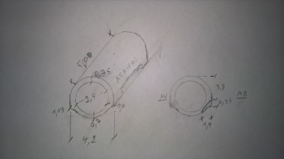

yves78 a écrit :Est ce que quelqu'un a sous la main la largeur, diamètre du palier et voir d'autres cotes fonctionnelles. j'ai des plans de paliers, je peux essayer de trouver l'équivalent dans la boutique. Pour l'instant j'ai un diamètre de 23, 24 , 25, 26 et 42 mm de large. Sinon il faut que j'aille dans la fosse, pour aller sous la voiture. Mais là ce n'est pas possible pour l'instant.

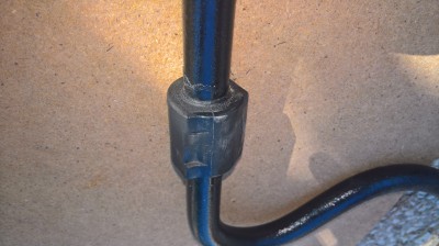

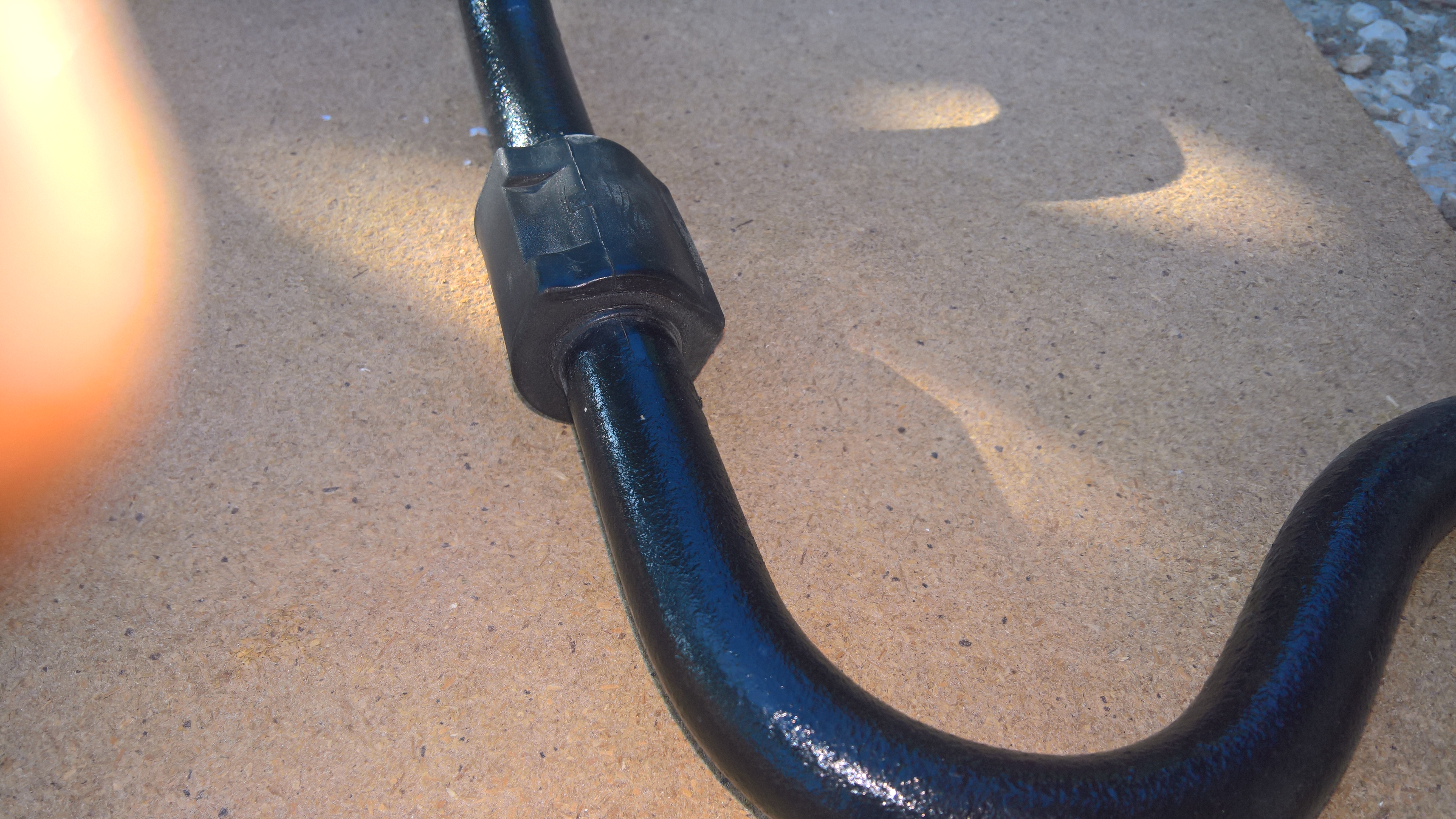

j'ai mesuré sur une barre stab en rab en gros/a peu-prés parce que sa a été comprimé par la fixation

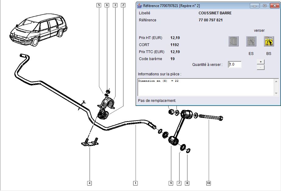

Dans notre système qui est quand même la bible Renault, c'est les désignations qu'il me donne. Sous la ref Matra, il n'est pas possible de sortir les plans. Mais nous pouvons voir les affectations et les désignations comme tous les véhicules Renault.
C 'est pour la raison de plan non visible, que j'ai demandé quelques mesures. Je regarderai dans la semaine (he oui pendant l'heure du repas) si dans notre base il n'y a pas l'équivalent.
Pour l'instant sur quelques ref le maxi en largeur est de 42 mm, diam inter 25 mm.

Le numéro de pièce mentionné dans l'offre de vente ebay (7700805494) est la désignation pour la biellette de barre stabilisatrice, et non la bague en caoutchouc.

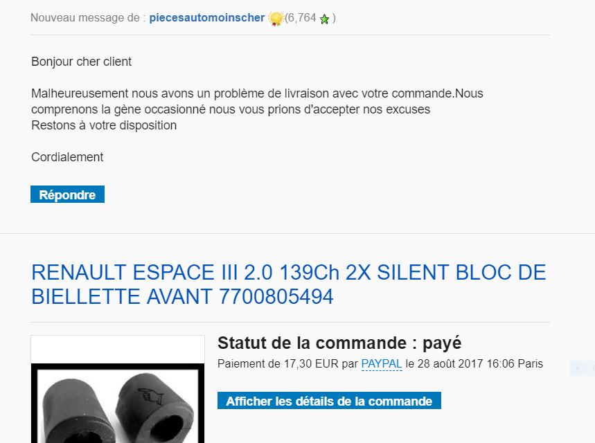

Salut commandé le 28 a 17.30 euros port inclu
Ils ont annulé la commande aujourd'hui :

méfiance avec Oscar...
la référence donnée sur Oscar ne se trouve que sur 2 véhicule l'Espace 2 et la Renault 25
Silent Bloc Espace 2
