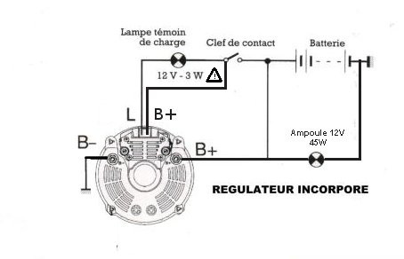

Oui le gros plus va à la batterie .
Le plus c (apres contact) tu le branche à la batterie sur le plus pour faire ton essai de charge . Il permet d'alimenter le régulateur qui pilotera la charge .
Autre chose , ne jamais faire tourner l'alternateur avec le gros plus batterie en l'air (non branché) . Pas bon pour les diodes .
Le voltmetre reste sur la batterie en toute circonstance .
Comme précisé plus haut , bien brancher le témoin de charge (alimenté par un PLUS) sur L . Dans certain cas , sans ça , ça ne marche pas !
Regarde les different schéma . C'est tout simple !!! :mrgreen:

Tiens, un schéma qui explique mieux le branchement que je t'ai fait faire :
Je peux difficilement faire mieux pour me faire pardonner mes états d'humeur et ma susceptibilité.
Harry. a+

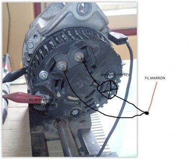

Bon donc je reprends l'échange technique... Mon alternateur n'a que 2 fils de liaison, je le sais bien, surtout que je viens de changer le moteur.
Je pense d'ailleurs que des propriétaires d'Espace III 2litres doivent pouvoir le confirmer. (lancer un nouveau message ?) Voici la photo. Et peut-être me dire s'ils ont pu remplacer l'alternateur à 2 fils par un à 3....
Pour bien lire la photo : (à droite les bobines HT )
; sur l'alternateur (en cours de montage donc pas exactement en place et cache plastique retiré) :
en haut cable B+ (rouge et protection annelée noire) écrou de 13
à droite fil marron sur borne L
et à l'aplomb du cabochon déboité se trouve une découpe carrée (en partie masquée par le fil marron qui laisse passer un raccord "Feston" mâle et sur le cache pastique il est écrit : W mais aucun de fil dessus
Merci encore pour toute précision...
Le plus simple serait de changer mon alternateur neuf (apparemment prévu pour Clio) contre un prévu pour Espace 3 ! sinon comme je le suggérais : raccorder "+" à "B+" ? Je remets en place mon banc pour voir...

harry
Messages : 2322
finition : [Aucun]
Re: surtension électrique
Message non lu par harry »
Bonjour.
Ton fil marron est logiquement le + du neiman, vérifies au multimètre et dis-moi.
Si tu es arrivé à faire fonctionner l'autre sur ton banc, il n'y a aucune raison que tu n'arrives pas à le câbler sur la voiture.
Si ça se trouve, la lampe témoin est gérée en interne par un comparateur (système qui compare une tension fixe consigne et la tension de la batterie).
Quelqu'un aurait-il le schéma de ton espace ou as-tu la revue technique ?
Harry. A+

Pour tester le fil marron je connecte entre la connexion de la batterie (débranchée) et l'alternateur (en ohmètre) et je fais tourner la clé ? De suite, je vérifie
Bories
Messages : 360
Enregistré le : 03 juil. 2014, 18:02
Modèle : [Espace III 2.0 GPL d'origine]
Localisation : soissons
Message non lu par Bories »
bon le test de continuité entre la borne + du cable de la batterie et le fil marron ne donne rien en jouant du nieman....
Par contre (en relisant la question je crois m'être trompé) :
En branchant la batterie et en mesurant la tension entre le fil marron et la masse le neiman a bien une fonction d'interrupteur ! 11,7 V (12,3 aux bornes de la batterie)
harry
Messages : 2322
finition : [Aucun]
Bonjour.
C'est parfait et tout à fait normal, le neiman te délivre un + après contact, que tu dois envoyer sur l'excitation de ton alternateur, comme sur ton banc d'essai. Il ne te reste plus qu'à mettre une ampoule de 3 watts entre "L" et le fil marron, raccorder soit sur TDB ou dans le compartiment moteur et roule ma poule.
Tiens nous au courant et ne pètes pas les plombs :mrgreen: :mrgreen: :mrgreen: .

Bon là j'essaie sur banc... lol ; voilà la traduction de ta proposition harry (mais je n'exclue personne !) sourire
J'ai 2 fils : un va sur B+ ok
L'autre va sur + ET repars vers une ampoule de 5W (?) qui ne s'allume pas pour se terminer sur L
OK ? l'ampoule est là pour limiter le courant ?

Tiens, pour résumer :
Harry. A+

Re...
Merci harry pour cette image bien parlante ! mais le fil marron est en fait sur la voiture "après" l'ampoule , non ? donc sur ton dessin cela correspond au petit trait entre l'ampoule et L
Ne peut-on laisser le "+" alimenter en permanence (par exemple en si piquant sur le "B+" ? ) Sinon d'après ton dessin limpide il me faut tirer un fil du neiman... lol (Sinon trouver un point qui ne serait sous-tension qu'après la manœuvre de la clé de contact. et je n'ai pas de schéma électrique ! )
