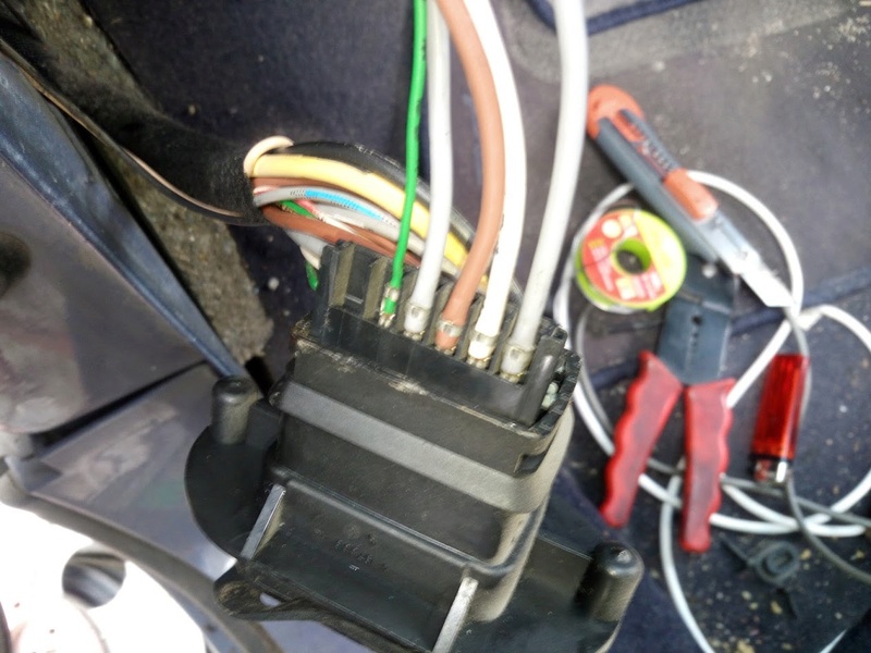

pour les fils restants : a gauche marron et blanc et a droite gris et rouge

les inters sont montés respectivement a leur place avec au moins une partie de leur faisceau , pour le reste ,j' ai " réalisé " le faisceau

C'est bien ça,c'est les fils "autorisation lève vitre arr, marron/blanc droite sur broche n°15 du module (branchement) SP du BII,
et gris/rouge sur broche 14

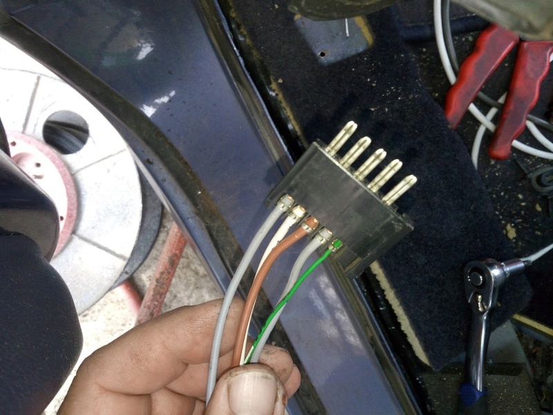

une récap de la journée

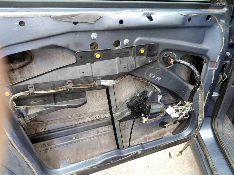

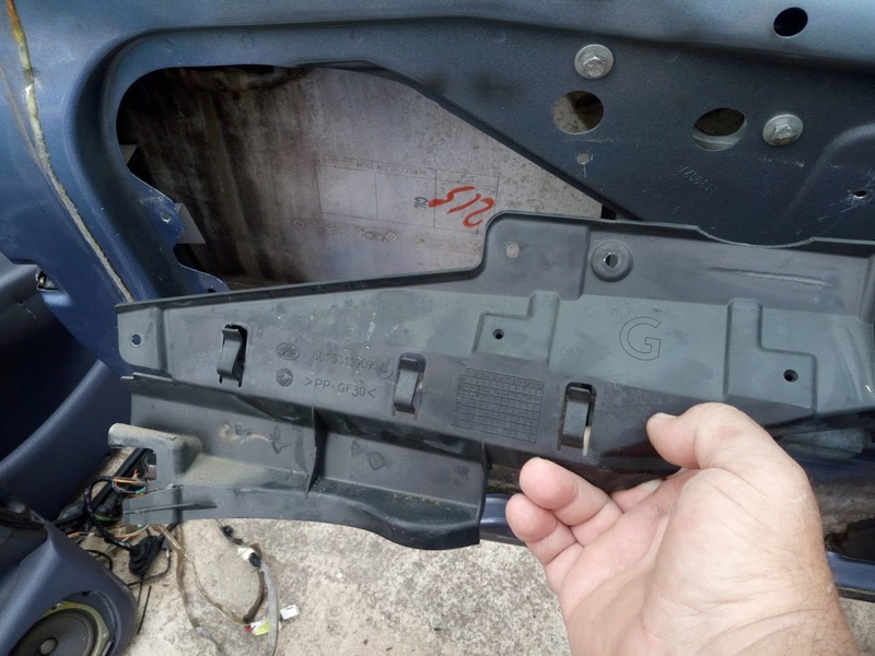

ce matin dépose du panneau de porte av g et réparation du tirant de porte ( et la c' est déjà une mission a redresser et souder ) , j' en profite pour changer la serrure ( en enlevant le plastique noir cela va mieux
après dépose du faisceau et mise en place du nouveau
je remonte le panneau de porte c' est fini , au moins pour la porte

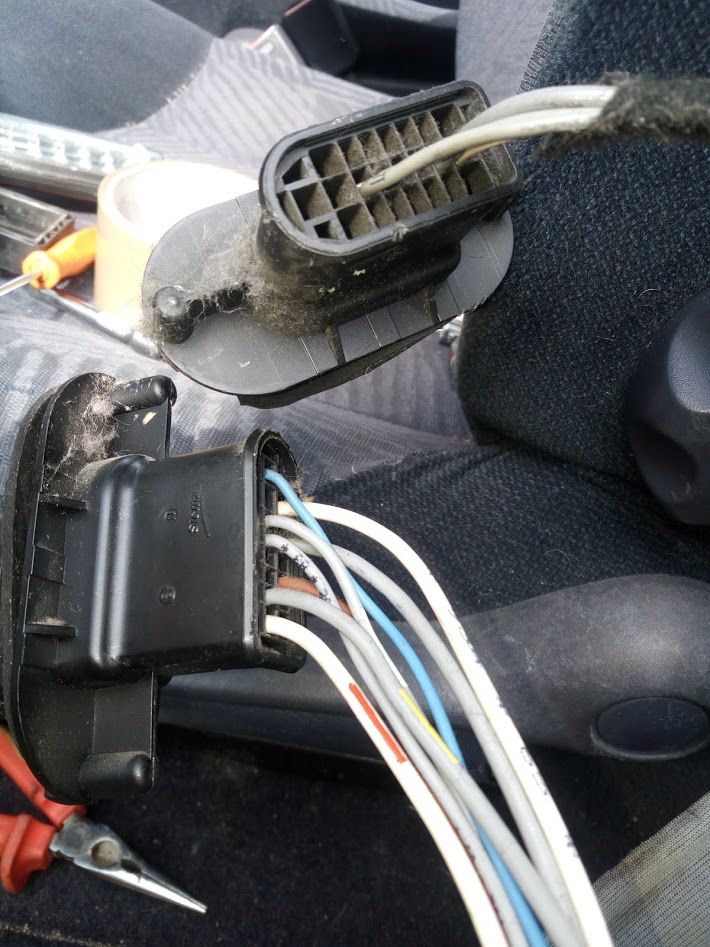

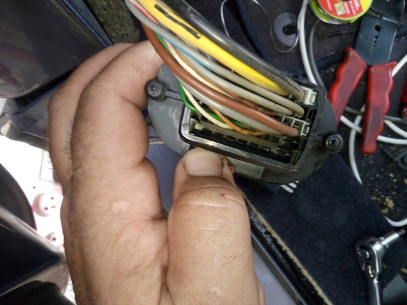

je désolidarise la partie ," en plus " de mon connecteur de porte , sur la donneuse
et je vais l'installer sur la partie vide de mon connecteur

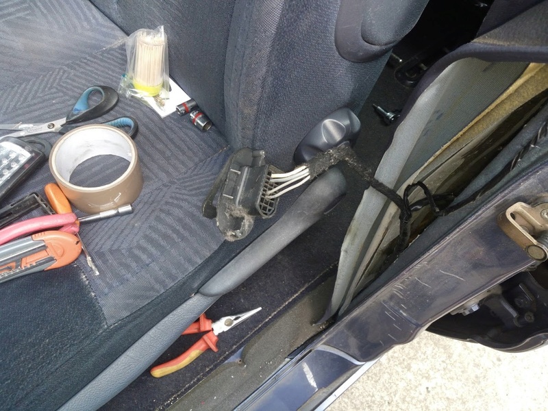

je défais l' habillage du pied milieu de porte pour accéder au connecteur
la différence entre l' ancien (4 fils) et le nouveau
après j' ai relié par un faisceau fait maison la nouvelle partie du connecteur avant a une partie du nouveau connecteur ar et c' est de la qu il me reste 2 fils ( un de chaque côté de libre

Mais logiquement il doit te manquer 1 fil vert/blanc du faisceau porte conducteur en E5 sur la broche au BII module SS1 (Jaune) voie 26 en espérant qu'il soit paramétré

SAHRO a écrit :Pourtant a la masse sa aurait dû fonctionner...
tu me dis que si je mets le fil a la masse cela devrait marcher , car je l' ai fait toucher sur la carrosserie :( je réessayerais
Grand espace III 2.0 16v bvm
Matra Rancho 1980 en restauration
Messages : 2051
Localisation : Toulon
Re: adaptation vitres electriques ar
Message non lu par SAHRO »
Oui verifie en 1 tes fisibles car si tu a branché au + en premier sa a pu claqué
en 2 que tes vitres arr fonctionnent de la porte conducteur
en 3 boutons au repos tu dois avoir un + sur marron/noir ou Marron sur le bouton arr droit mais si 2 marche ya pas de raison
en 4 branche ton marron/blanc a la masse, ferifie qu'il y a du - au blanc /noir sur le bouton arr droit
si c'est bon sa doit fonctionner.

Bonjour... pour la panneau de porte AVG... pour le changement de ma serrure électrique... je n'ai pas fait dans la dentelle.. la partie en plastique noir... j'ai fait sauter les rivets pops..en ensuite j''en ai remis.d'autres..... sinon impossible d'accéder à la serrure.. à cause du cache de protection en plastique blanc

je viens d' aller voir sur la donneuse et en fait a la connexion porte ar droite il me reste 2 fils ( un gris et un bleu) et sur la connexion porte ar gauche 2 fils ( un marron et un fil bleu) :shock: :shock: je n'avais pas vu le bleu :oops: :oops: or les fils bleus sur le schéma vont sur des fusibles de 10a chacun , quel boulet je suis :mrgreen: :mrgreen:
Je vais essayer ca cette semaine et je vous tiens au courant
