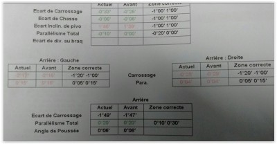

ce qui est en rouge (angle de pivot) est hors service.
- triangle tordu (c'est possible et invisible si on a pas le neuf à coté pour comparer)
- berceau tordu
- jambe de force tordu / moyeu tordu
selon la hauteur du choc, tu peux en déduire ou cela à pu tordre:
- choc type trottoir, en bas de roue: triangle tordu
- choc au dessus de la moitié de la roue: jambe d'amorto ou porte moyeu
édit: après recontrole des valeurs: je pense que c'est le triangle qui est hs.

Merci pour cette analyse,grostoto a écrit :ce qui est en rouge (angle de pivot) est hors service.
- berceau tordu
http://www.tpmaint.com/dosliaison/liaitrainavant.html
Tu es catégorique? Mais comment avec ce rapport sous les yeux et venant de lui de surcroit le mec de norauto me dit aucun PB vous pouvez rouler votre parallélisme est bon , j'ai regarde sous votre voiture rien n'est plié ou touché
Pour le choc c'est le coté dune smart qui a percuté le latéral de l'espace ça a tapé entre le milieu de roue jusqu'à lavant niveau cligo
On roulait a 5o cote a cote et le mek ma fait une queu de poisson sur le latéral droit sauf qu'ilma percuté car jetais vraiment a cote de lui.
Le choc a fait un gros bruit et a même été jusqu'à casser des plastiques a l'intérieur du tableau de bord genre grille aeration

Malheureusement , il existe des pro que n'y connaissent pas grand chose en terme d'analyse de données ou valeurs !!
Forcement qu'à l'oeil , il ne peut pas voir la petite déformation !!
Ca joue sur quelque degré
mais ça suffit pour faire tirer à g ou à droite !!!

la déformation ne se verra pas comme ça, il faut mettre les pièces cote à cote pour s'en rendre compte.
va faire signer un papier au mec de norauto, et il va ètre nettement moins catégorique..: le défaut est faible, mais réel: quelque chose à bougé.

- Messages : 9011
Re: Volant décalé
les amortisseurs se changent par paire.
donc tu peux commencer par le triangle, puis recontrole para, et étape suivant amorto, puis recontrole para, et étape suivante porte moyeu, et recontrole para, et étape suivante: arreter les frais.

ok! quand tu parles amortos, tu parles des jambes de forces? je remplace l'ensemble avec butée etc c'est ça?grostoto a écrit :les amortisseurs se changent par paire.
Et niveau triangle je prends de l'occaz? ou tu conseilles neuf?
- Messages : 9011
Re: Volant décalé
perso, je ne monte que du neuf.
mais vu les circonstances, je pense qu'il faut mieux taper dans de l'occaz.
