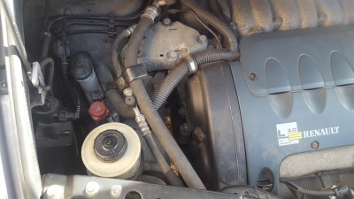

En gros, en cas de choc avant c'étais le contacteur de choc qui coupais l'alimentation électrique de la pompe a éssence,
en rouge sur la photo peut être noir aussi et on peut le réarmer manuellement en
appuyant dessus
Si il n'y en a pas c'est ton calculateur airbag qui gère cette fonction et là c'est plus compliqué...
