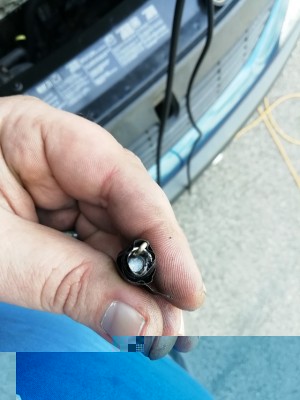

Tout d'abord, tailler avec une dremel sur 5 ou 6 mm ( la longueur d'une douille ) la vis dans le sens de la longueur afin d'avoir ceci :

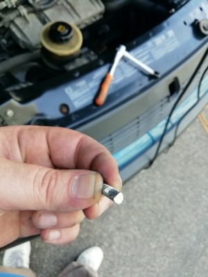

Plier un petit clou en deux, le faire tenir comme ceci sur une douille qui va pil poil sur la tige filetée qui ressort, comme ça :
Ensuite on enfonce la douille avec le clou sur la tige filetée ( ou le bout de vis restant ), on prend un cliquet et sa rallonge et...
Et la, PUTAIN CA MARCHE !!! Le temps de couper les têtes de vis, tailler le filetage qui ressort de la culasse, plier le clou et sortir la vis : 30 min par vis grippée.
Après un coup d'aimant pour ramasser toute la limaille de fer et voilà :D

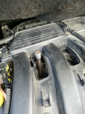

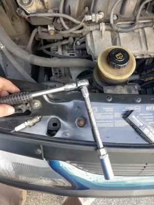

Après je n'ai pas du tout galéré pour les bougies, je vous explique ma méthode :
Prendre un cliquet 3/8, une rallonge qui fasse la même hauteur qu'une bobine, et la douille à bougies.
J'insère juste la douille et la rallonge :
Puis je mets le cliquet en place et nickel :
Une fois la bougie dévissée, j'enlève le cliquet de la rallonge et je sors le tout.

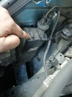

Et encore une question, sur l'aile droite de la voiture, il y a un boitier ( filtre à charbon ? ) ou vont et repartent des tuyaux d'essence.
Sur ce boitier visiblement il manque une durit :
Quelqu'un pourrait m'en dire plus sur la durit manquante s'il vous plait ?

Merci pour ton retour, pas con le coup de l'aimant!
Pour le tuyau débranché sur le canister, c'est pareille sur le mien.
De rien ! C'est normal de vous tenir informé :wink:
Pour l'aimant c'est super pratique, et de toute façon je ne voyais pas comment faire autrement :)
Merci pour le canister, du coup pas besoin de me tracasser avec ça :)
