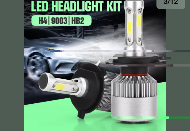

Re: Amélioration éclairage quelqu'un l'a déjà fait?
J'ai monté ça : La puissance est bien la, mais le faisceau est pourri !!
J'eblouis tous ceux d'en face, je me prend des appels de phares de chaque voiture que je croise ...

Tu as acheté ça ou ? Et niveau branchement, rien à faire c'est compatible ?camion rouge a écrit :Salut
J'ai monté ça :73213535-47BC-4D9A-8D53-0B8A16A1296F.jpeg

À mon avis celles une tu montre n'iront pas car la led (la partie jaune) est trop large, il faudrait qu'elle soit beaucoup plus fine et plus longue de manière à ressembler le plus possible à la disposition du filament d'origine. En plus il n'y pas de photos des autres modèles (H1 ou H4 pour nous).golfgti78 a écrit :Salut, tu peux nous faire un retour sur ton montage LED ?Z7Wpowered a écrit :Bon et bien j'ai acheté ça:

On voit bien sur ta photo que la disposition des led et leur taille est loin d'être idéale: sur les miennes il y a trois petites led très fines qui sont à la place exacte (ou presque) du filament. Les tiennes sont trop éloignés par rapport à l'axe de l'ampoule idéale, en plus les led sont très large ce qui fait qu'au lieu d'avoir un point d'émission il y en a plein qui sont trop haut et trop bas ce qui deforme le faisceau...camion rouge a écrit :Salut
